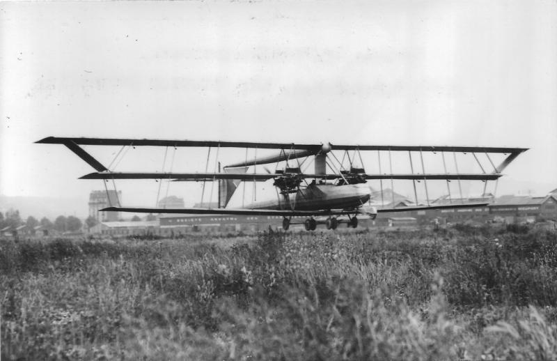

Que savez-vous sur ce Voisin bi-fuselage, bimoteur, biplan?

Dans le Soltan et Davilla, il y a un type O, supposé réalisé en accouplant deux type M : le bébé n'est pas terrible ! Même ailes très cambrées, mêmes mats d'extrémité inclinés, Salmson P9. On ne voit pas les dérives car c'est une vue de face, mais comme on n'en voit pas au milieu, il doit y en avoir deux.

Le terrain semble être celui d'Issy. Les moteurs pourraient être des Canton-Unné. Dans le programme du concours militaire de 1915, il y a bien un Voisin mais c'est un triplan quadri moteurs..... Etes vous sûr qu'il s'agisse d'un Voisin?
On discerne un nombre en bas à droite. Vous avez le nombre complet ?

Oui Voisin Type O
https://www.flickr.com/photos/sdasmarchives/6214990547/
= 2 types M
https://www.flickr.com/photos/sdasmarch ... otostream/
Ils ne sont restés qu'au stade de prototype

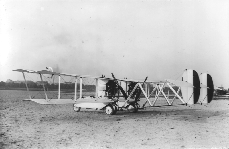

Le quadri-moteur (deux moteurs pour la propulsion, deux moteurs pour la traction!!!!!!!) de bombardement emportant 1.000kgde bombes essayé par Frantz:
