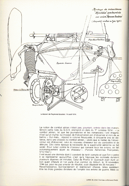

Dans le numéro 92 d'ICARE, en page 24, vous trouverez le croquis du dispositif breveta Raymond Saulnier, le 14 avril 1914.
En page 25, il y a une lettre de Cocteau dans laquelle il explique que Morane et Garros ont inventé chez lui le tir à travers l'hélice.....
Je n'ai pas de scanner sous la main, si quelqu'un pouvait mettre en ligne ces deux pages ce serait sympa...
Sinon, j'essaierais dans la semaine...
Eric

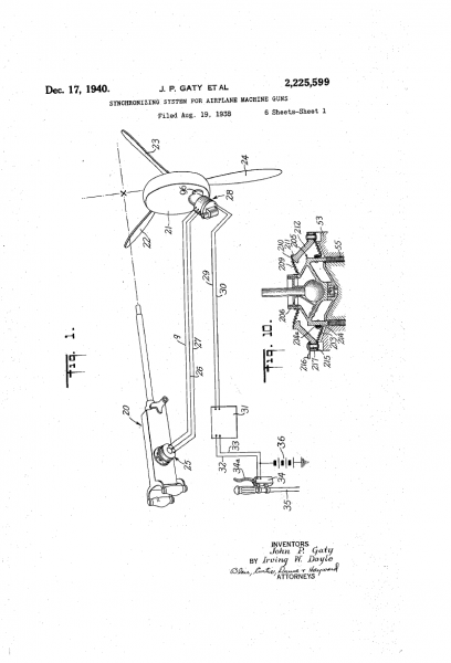

Chercher également "SYNCHRONIZED AIRPLANE-GUN-CONTROL SYSTEM" sur Google patents, quelques réponses.

Voici les scans (pour filer un p'tit coup de main au véloce Eric))ImageImage
