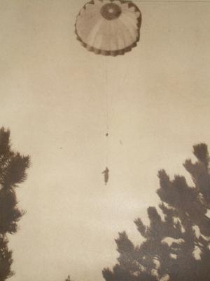

Voici, peut-être, la version avec image!!!!!!!!

Bonsoir a tous,
Belle image ! mais je souhaiterais la confirmation de ce type de parachute, ainsi que son point de fixation sur le harnais, devant assez bas sur le corps qui doit donner une drole de position plutot dangereuse au touché sur le sol.
Merci et belle soirée a tous, Jean-Louis.

Bonjour a tous,
Merci Mic,visiblement le harnais semble fixé sur le dos! cela est beaucoup plus logique,
avec les cordes et cables le ( parachutiste) n'avait qu'un passage possible s'il ne voulait pas que son lien ne se coince!!!
Belle journée, Jean-Louis.

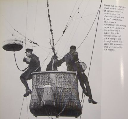

Bonjour a tous,
Je suis tombé (...) par hasard là-dessus :
dans :
WAR IN THE AIR
1914-1918
a pictorial survey
G.R. DUVAL A.F.M.
D. Bradford Barton Limited
PM

Bonjour a tous,
Merci, cela confirme bien le risque d'embrouilles avec les autres cordes et filins, surtout dans des conditions difficiles.
Belle journée Jean-Louis.
