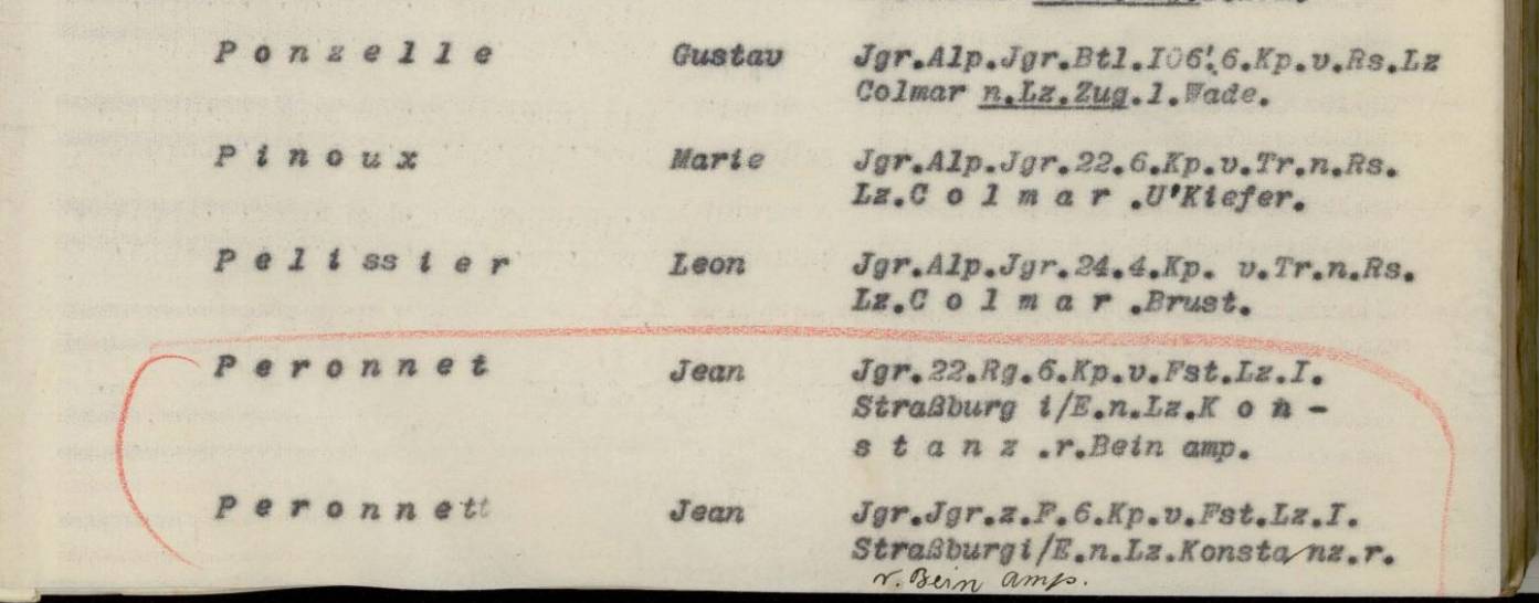

AIde sur abbréviation allemande
      Celui qui m'intéresse est PELISSIER Léon, enterré chez moi. Sur l'une des pages de registre le concernant il y a la suite d'abréviation v.Tr.n.Rs.Lz que je comprends comme pour les autres en "von... nach", mais le Tr. me résiste : "von Tr. nach Reserve Lazarett". C'est aussi le cas de PINOUX Marie juste au-dessus.
Auriez-vous une idée ? J'en ai bien une mais qui ne me satisfait pas a priori.
J'ai étudié son cas ICI
Merci d'avance

bonjour
à mon avis ça veut dire autre chose. Car d'après votre étude, si il est à Weingarten selon la fiche du 21/8/14 il ne va pas retourner à Colmar sur la fiche du 31/8, être à nouveau à Weingarten en oct.15 d'où il part à Müssingen.
Donc "Tr " ? transport, triage, temporaire...mais en allemand je ne vois pas à quelle mot ça pourrait correspondre . De l'endroit ou ils sont gardés temporairement au moment de la capture vers le lazarett de Colmar?
AD-Line
Rajout
Je vois entre temps que Michel à pensé à Trie/Treves, que j'allais aussi rajouter et qui me semble assez cohérent . Autre idée. Tr pour Truppen ( Troupes) sous entendu depuis la capture du régiment ?

Bonjour Alain
peut-être
v.Tr. n. Rs. Lz. Colmar
de Trier (Trêves) à (au) reservelazarett Colmar
(mais donnerait-on une abréviation à ce lieu?... mais c'est bien « de ... à », donc un lieu)
https://grandeguerre.icrc.org/Content/h ... ary-fr.pdf
Trèves n'est pas loin de Corlamr-Berg et Weingarten n'est qu'un peu plus à l'est
voir 2.et 2.1
http://www.arge-deutsche-geschichte.de/ ... -trier.htm
Salutations,

Re: AIde sur abbréviation allemande
Trier faisait partie de mes premières hypothèses, mais fait prisonnier au Reichsackerkopf il est plus que probable qu'il ait d'abord été hospitalisé à Colmar. Ensuite, il n'y a pas de certitude absolue sur la chronologie des deux premiers documents, car on compare sur la date de la CR d'un coté, du document de l'autre ... Et enfin, je n'ai pas vu à ce jour d'abréviation de nom de lieu, en dehors des classiques comme Limburg a/Lahn.
Surtout que le parcours deviendrait plutôt ... compliqué !

CD9362 a écrit : sam. sept. 01, 2018 2:01 pm Autre idée. Tr pour Truppen ( Troupes) sous entendu depuis la capture du régiment ?
    C'est ce qui est le plus probable, surtout que depuis, plus avant dans la liste, avant que le dactylographe (épuisé faute de copier-coller) ne passe à une version plus réduite, je viens de voir
montrant bien également que les lieux sont respectés.
C'était mon hypothèse préférée, sauf que je ne suis pas certain de la formulation allemande qui ne correspond pas (littéralement) à évacué du front ....

Message par Uschen »
bonjour à tous, idem à toutes
Burguir
soldat de l'infanterie régiment 40 7e compagnie - transporté par la troupe vers le lazaret de réserve Landh ? école Heidelberg. Rastatt ? cuisse gauche.(siège de sa blessure)

un autre
Bacler Gaston
soldat du 296 rgt V (cinq) Bataillon, 18e compagnie déplacé de Wesel vers le (Lg=Lager) camp de Friedrichsfeld

Peronnet Jean
chasseur du 22e rgt , 6e compagnie, (vom) transporté du lazaret de forteresse (Festungs Lazarett) I de Strasbourg ( Strassburg i/E = en Alsace) vers le lazaret Konstanz (Constance lac) - amputation de la jambe droite

le cas Pelissier
P Leon Jäger, Alpine Jäger Rgt 22 , 6. Kompanie nach Colmar. U Kiefer c'est donc un chasseur alpin du 22e, 6e compagnie évacué par la troupe vers l'hôpital de Colmar avec une blessure à la mâchoire du bas.
Pour moi ce sont deux Pélissier portant le même prénom et qui se différencient par la blessure.
Le second est du 24e 4e compagnie qui avait reçu une balle dans la poitrine.
