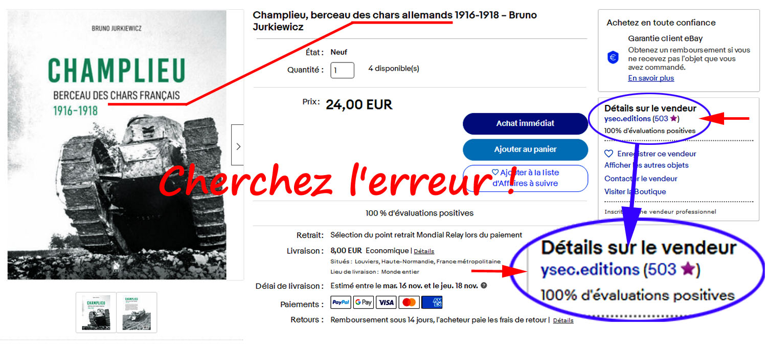

Dans un monde policé, à défaut d'être bienveillant, l'auteur de ce post qui a remarqué la coquille sur la page eBay aurait simplement écrit à l'auteur du livre (qu'il connaît très bien) ou à l'éditeur (qu'il connaît un peu), pour les prévenir de la coquille. Mais non.
Alors, pourquoi écrire ainsi sur les Pages 14-18 en cerclant de cette façon la capture d'écran de cette page ?
Le texte "'Cherchez l'erreur" n'a qu'un seul but : dénigrer un livre qu'il n'a même pas lu. La preuve, la diatribe sur le char Saint-Chamond, dont M. Jurkiewicz n'a jamais écrit qu'il avait été photographié à Champlieu. Il dit exactement où se trouvait le char, qui est dans le livre pour illustrer les chars à l'entraînement.
Quel est le but recherché par ce post ? Nuire au livre lui-même ? À son auteur ? À son éditeur ?
Pourquoi ?
Maladroitement, Tanker a surligné une partie de la page qui montre qu'Ysec Éditions a 100 % de satisfaction de ses acheteurs. Cela va à l'encontre du reste de son message, mais c'est bien cela qui compte : la satisfaction des lecteurs d'Ysec depuis 20 ans que la maison d'édition existe.
