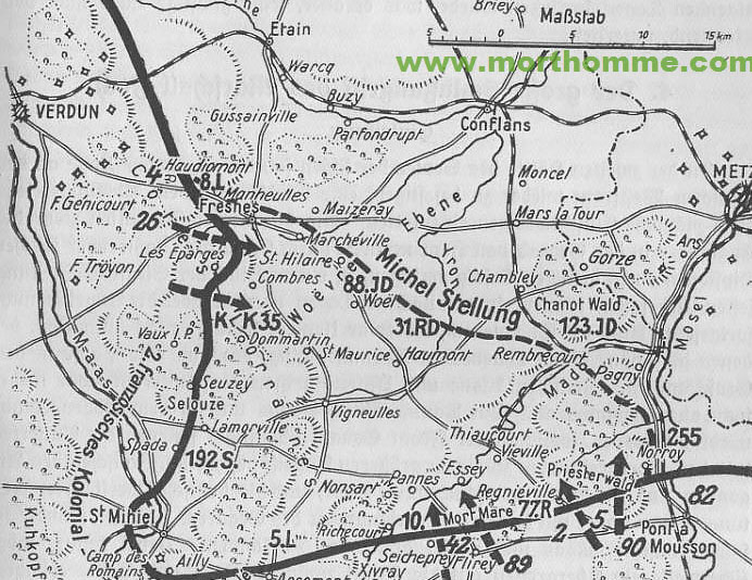

Dans le cadre d'une autre discussion (pages1418/forum-pages-histoire/autre/re ... 5121_1.htm), j'en suis venu à m'intéresser à la bataille de Saint-Mihiel à la mi-septembre 1918.
J'ai lu à plusieurs reprises des références à la "Ligne Michel", et je cherche à la situer plus précisément, et à savoir si le secteur d'Harville en faisait partie.
Si vous avez des cartes de la zone qui montreraient les organisations défensives allemandes à cette date, je suis preneur.

Bonjour Denis,
Carte du site de Stefan.
Quelques exemples d'abris du secteur Harville-Jonville-Chambley sur ce sujet:
pages1418/Sites-et-vestiges-de-la-Grand ... _2.htm#bas
Oui en plein dedans.J'ai lu à plusieurs reprises des références à la "Ligne Michel", et je cherche à la situer plus précisément, et à savoir si le secteur d'Harville en faisait partie.

Re: Organisations allemandes au saillant de St Mihiel - Ligne Michel
Bonjour Frédéric,
et merci beaucoup !
Je vais faire suivre l'info aux écoliers pour leur projet.
Tiens, je note au passage la mention, sur la ligne de front avant l'offensive, du Bois de La Selouze
