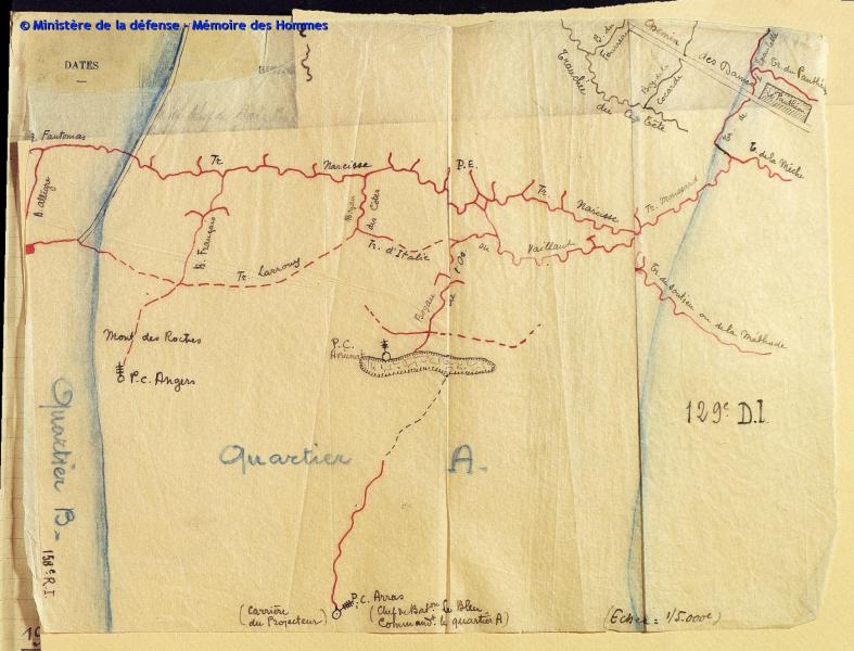

Je cherche un morceau de carte qui permettrait de localiser le quartier C de la zone suivante ( à la gauche de cette carte) qui a été régulièrement occupé par le 149e R.I. en 1917.
Ce plan est extrait du J.M.O. du 1er B.C.P. Réf 26 N 815/4 page 26
Si quelqu'un à une idée concernant les emplacements de la tranchée Rousseau, de la tranchée du cuivre, de la tranchée de soutien Pelletier, des boyaux Cibot, Lemire et des Bovettes qui sont peut-être dans un secteur avoisinant, je suis preneur !!!
Un très grand merci pour l'aide apportée,
Denis

Bonjour Denis,
Une première approche avec la carte 26N 835 011 vue 5, donnant la tranchée du Cuivre, Rousseau, le boyau Cibot et des Bovettes.
La ligne de soutien Peltier (soutien de la tranchée de Scutari) est bien visible sur la carte 26N 659 016 vue 10.
Régis

Bonjour Régis,
Un grand merci à vous pour votre aide. C'est tout à fait le lieu que je cherchais. Il ne me manque plus que le "quartier C".
Denis

En suivant quelques pistes, pas de trace de quartier C...
A la droite du quartier A, le quartier Z
A sa gauche, le quartier B, englobant Aizy et Jouy et donnant sur les carrières de Bohery.
A l'ouest du quartier B, le quartier Toty, puis Colombe, puisTank.
Pour ces derniers, voir le JMO de la 170e DI (infanterie) qui en donne un plan en page 37.
Ce quartier C est-il mentionné par le 149e ?
Régis

De nouveau bonjour Régis,
Oui, les quartiers A, B et C sont bien évoqués dans le J.M.O. de la 43 D.I. 26 N 344/7
Voir, par exemple, les journées des 1 et 2 juillet 1917,
Encore merci pour votre aide,
Denis

Bonsoir Denis,
Je viens de comprendre pourquoi ce quartier C n'apparait pas entre le quartier B et le quartier Toty....
Le 13 août, il est décidé de modifier le secteur tenu par la 43e DI qui glissera sur sa droite, avec date d'effet au 17 août. Elle conserve les quartier B, A, et occupe un nouveau, le Z. Ces indications figurent dans son JMO.
Elle cède le quartier C qui devient... le quartier Toty !
Je n'en trouve pas de confirmation écrite, mais on constate déjà une logique des noms des PC :
Quartier Z : Zanzibar, Zigomar, Zamora, zaatcha, Zalia, Zwade (?)
Quartier A = Arras, Avricourt, Alger, Angers.
Quartier B = Brest, Belfort, Blanc, Boulogne, Béthune.
Quartier C = Cambrai, Cognac, Cherbourg, Cahors, Calais, Conflans, Caen. En fait tous ces PC sont situés dans le quartier Toty.
Autre élément : selon le JMO de la 43e DI, au 14 août, le 370e RI effectue une relève au quartier C, tranchées des Territoriaux et Bourdie. Ces deux tranchées dépendent du quartier Toty.
Enfin le 15 août, le 3e BCP relève le 149e RI au quartier C. Les cartes présentées dans son JMO correspondent au quartier Toty. Voir notamment les pages 102 et 108, ainsi qu'un beau panorama page 112.
Le 26 août, la 43e DI cède le secteur à la 4e brigade marocaine (38eDI) qui relève les quartiers B, A , Z dont elle (la 4e BM) donne une carte détaillée, mais ce n'est plus ce que vous cherchiez.
Régis
