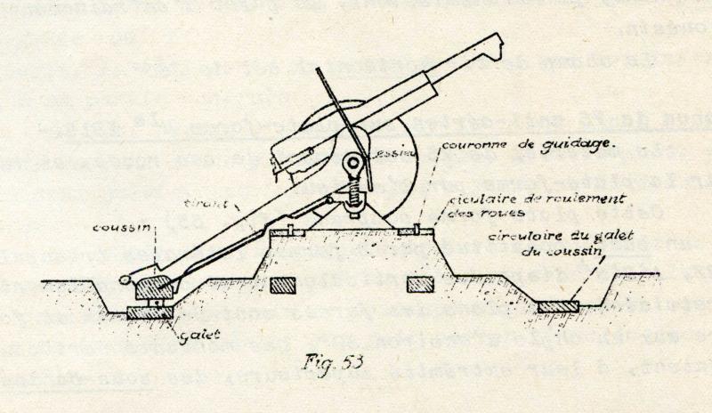

Il serait intéressant de connaître la date d'installation de cet emplacement "en dur".
Il semble tout à fait conforme à la "Plateforme Circulaire modèle 1911" destinée avant guerre à la défense anti-aérienne des places fortes.
Cette plateforme à pivot central donnait au canon de 75 de campagne Mle 1897 la faculté de tirer dans tous les azimuts.Le canon recevait un collier de pivot pour sa fixation sur la plateforme.L'emploi de dette plateforme "fatiguait" les freins, non étudiés pour les tirs sous de grands angles, c'est pourquoi la plateforme modèle 1915 devint ensuite réglementaire, amenant la disparition totale de l'emploi des plateformes modèle 1911 pendant la guerre.
Voilà le schéma de principe du 75 surplateforme Mle 1911:
75 sur plateforme circulaire modèle 1911.
