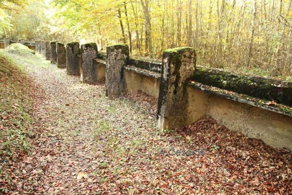

acesar55
Messages : 1767
Re: ouvrage de Froideterre
Message par acesar55 »
en ce qui concerne ces parapets, bien peu ont été en béton.
Mais il me semble que la plupart du temps c'était des piquets et du grillage.
Sur les ouvrages et les forts il est vrai qu'on en voit peu. Par contre dans les retranchements c'est bien bétonné.
Ci-après le parapet du retranchement devant le village de bras. Sorry, je ne connais pas son repère.
Merci pour vos remarques
