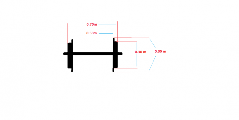

Vous avez raison, avec les dimensions, l'identification sera plus simple...
Découvert entre St Ermes et La Malmaison, le long du camp de Sissonne.
Voici un schéma :

Il s'agit des essieux d'un wagonnet à voie de 0,60 m qui m'a tout l'air d'être allemand.

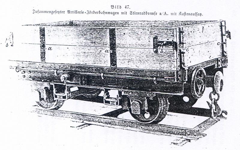

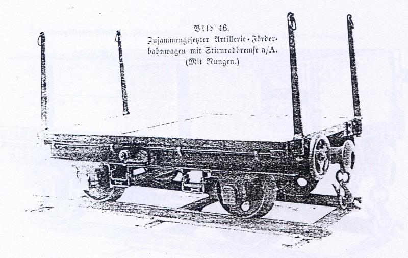

En tout cas, le wagonnet devait ressembler à ces deux modèles allemands les plus courants, appelés "Artillerie-Förderbahnwagen". L'un est une simple plateforme équipée de ranchers et l'autre comporte une caisse en bois permettant le transport des matériels ou des munitions:
