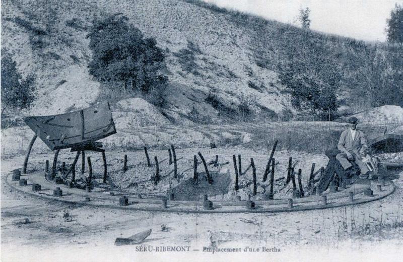

L'emplacement du canon de 38-cm SKL/45 de la Ferme Séru n'est pas à proprement parler un "encuvement".
En effet, tous les emplacements construits lors de l'hiver 1917-1918 et au début du printemps 1918 sont construits sur un type particulier (Stellung XIX de Saint-André, XX de Meurchin, XXI de Goeulzin, XXII de la Ferme Séru, pour 38-cm "Max" et Stellung XXIII d'un des "Paris Kanonen" de Crépy-en-Laonnois).
Ce type de position destinée à recevoir un affût "Eisenbahn und Bettungsschiessgerüst" comprend une plateforme légère en béton ("Betonbettung") sur laquelle est boulonnée la plaque tournante métallique donnant à l'affût une capacité de tir dans tous les azimuts.
A partir du printemps 1918, pour les positions nouvelles construites, la plateforme béton sera elle-même remplacée par un caisson métallique démontable ("Bettung mit Eisenunterbau") destiné à recevoir la plaque tournante.
La position de la Ferme Séru est donc très semblable à la Stellung XXIII de Crépy-en-Laonnois (pour "Pariser Kanone" sur affût E.u.B), toujours visible et bien remise en valeur et à la position de Goeulzin, située dans une propriété privée et clôturée.
Je ne sais pas si l'emplacement de la Ferme Séru est toujours visible, c'est un des rares sites de canon de Marine allemand que je n'ai pas visité.
En tout cas, il était bien visible après la guerre comme le montre cette carte postale ancienne:
Stellung XXII Ferme Séru.
