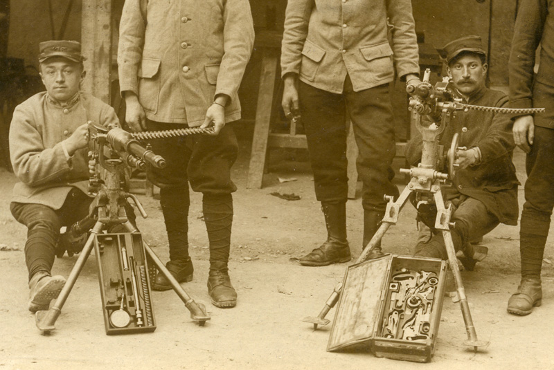

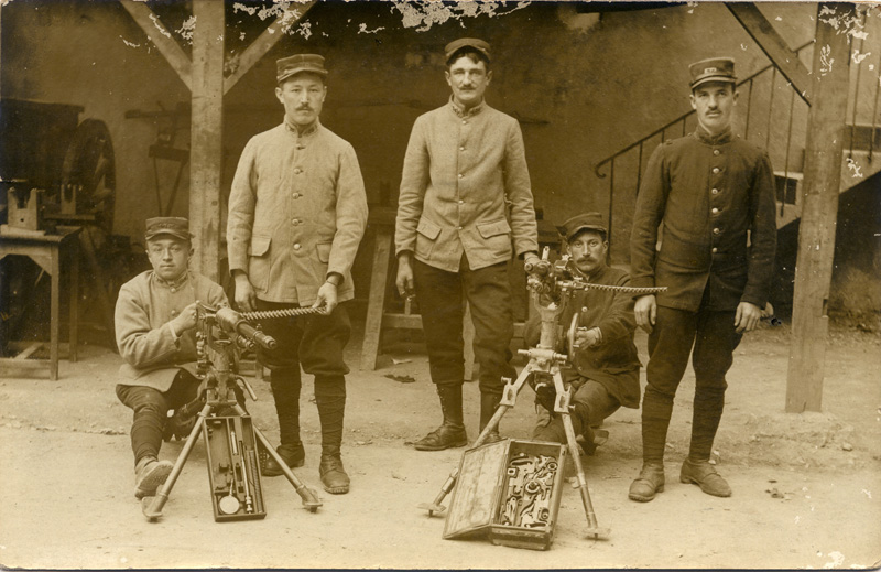

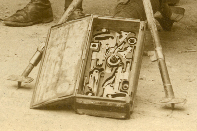

ci-joint les mitrailleurs du 76° RI et autres avec leur Hotchkiss à gauche et St Etienne à droite. Chose plus rare, les caisses de pièces de rechange sont présentes et ouvertes.
Les puristes que je ne suis pas pourront bien entendu nous faire un inventaire à la Prévert !
Messages : 7008
Re: Mitrailleuses Hotchkiss et St Etienne avec pièces de rechange
Bonsoir Michel,
Sans entrer dans l'énumération du contenu de ces caisses, comparons la complexité de la mitrailleuse Saint-Etienne modèle 1907T et l'admirable simplicité de la mitrailleuse Hotchkiss modèle 1914!
Cette simple vue permet de comprendre pourquoi la Hotchkiss a remplacé la Saint-Etienne dans toutes les unités d'infanterie en 1918, la Saint-Etienne étant reléguée à l'artillerie et aux troupes de seconde ligne.

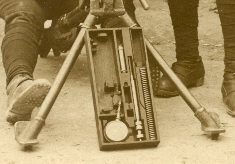

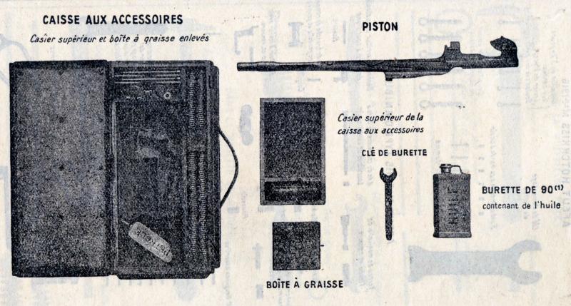

A droite, il y a bien une caisse, avec le casier inférieur, à gauche, il n'y a qu'un casier .... ne pourrait-il être que le casier supérieur de la caisse ??? Il n'est d'ailleurs pas complet, une clef, un tournevis, un huilier ???
Edité : voir sur la Hotchkiss : pages1418/qui-cherche-quoi/devenait-mit ... htm#t46106 ;)

Ce sont bien les deux casiers de la St Etienne . Je doute qu'on puisse interchanger :???: sauf peut-être les outils manquants.

Les tenues indiquent une photo prise en 1915. On remarque particulièrement les vareuses 1914 en drap bleu clair dépourvues de doublures qui côtoient les tenues d'avant-guerre.
La qualité du cliché permet également de distinguer les talons non cloutés des brodequins 1912.

j'ai oublié de préciser la légende au dos : "Souvenir de mon stage à Frontignan, Frontignan le 30 mai 1916. Signé Henry".

La remarque d'Alain est tout à fait justifiée!

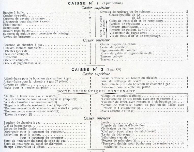

En effet, la caisse photographiée est la caisse aux accessoires n° 1 pour mitrailleuse modèle 1907 (caisse et casier supérieur).
-la mitrailleuse modèle 1907, très compliquée, nécessite deux caisses aux accessoires par Section de mitrailleuses, la caisse n° 1 et la caisse n° 2;

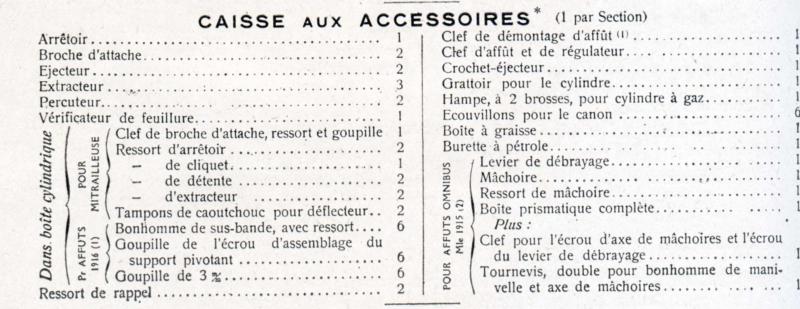

-la mitrailleuse Hotchkiss modèle 1914 ne nécessite qu'une seule caisse d'accessoires par Section. Le modèle initial, Hotchkiss modèle 1900 se contente même d'une seule trousse aux accessoires.
Voici le contenu respectif de ces caisses:
-caisses n° 1 et n° 2 de la mitrailleuse modèle 1907T de Saint-Etienne:
-caisse aux accessoires de la mitrailleuse Hotchkiss modèle 1914:
-une photographie de la caisse aux accessoires de la Hotchkiss modèle 1914:
-la trousse aux accessoires de la mitrailleuse Hotchkiss modèle 1900:
