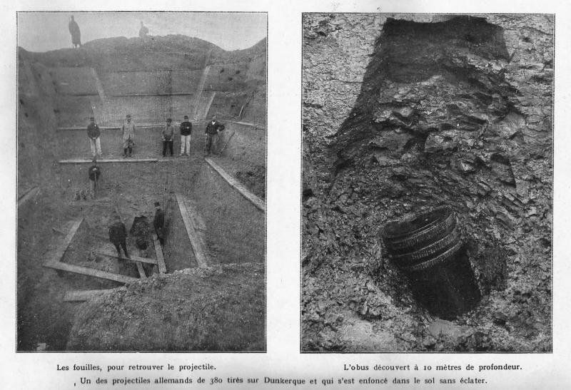

Bonsoir à tous
Juste pour " illustrer " :
( L'Album de la Guerre 1914 1919 ,Tome1 )
Bien amicalement
