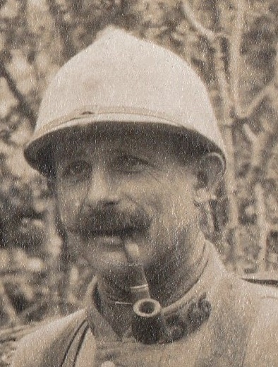

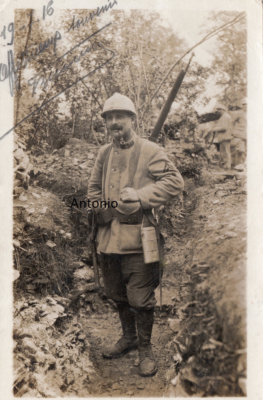

Je ne suis pas sûr de bien lire le numéro de régiment figurant sur le col de la veste de ce Poilu?
Quel numéro lisez-vous?
Antonio
Dernière modification par Antonio le mer. juil. 21, 2021 11:15 am, modifié 3 fois.
Willelmus
Messages : 258
Inscription : sam. sept. 21, 2019 12:07 pm
Re: 365e ou 366e RI?
Message par Willelmus »
Pour moi, 366.
marcus
Messages : 4070
Message par marcus »
366e RI pour moi aussi.

Question subsidiaire : c'est quoi, ce que tient dans la main droite ce fantassin (qui semble être un grenadier) :?:

Bonjour, et merci pour vos réponses.

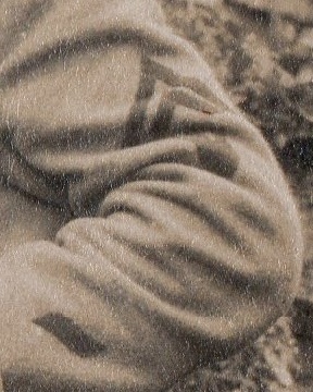

Pour répondre à Jean, il semblerait que sa main repose sur son porte outil. J'ai fait un agrandissement sur son bras gauche, et j'y verrai bien comme insigne de spécialité, une bombe de crapouillot!!!

Difficile de voir si c'est l'insigne des grenadiers ou celui des servants de crapouillots.

Je suis d'avis qu'il s'agit bien d'un servant de crapouillot. On distingue assez nettement les ailettes du projectile stylisé.
Par ailleurs il me semble effectivement que la main droite repose simplement sur le ceinturon, au niveau de la pelle droite individuelle.

J'aurais dû me douter au bout rond que c'était une pelle-bêche... :oops:
