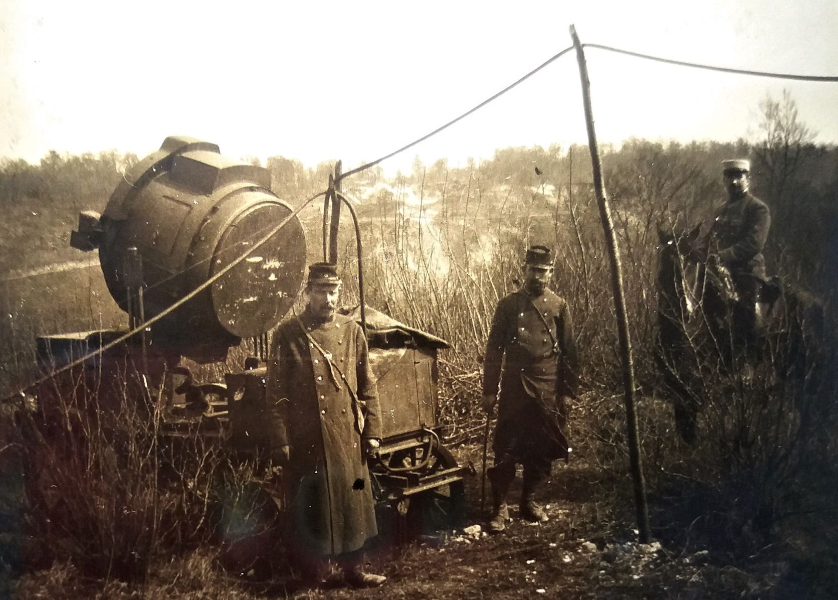

Bonjour, savez vous ce que représente cette photo ? On dirait une sorte de projecteur ? quelle affectation pour ses soldats ?
Merci de vos réponses ?

Je suppose qu'il s'agit bien d'un projecteur.
On dirait des territoriaux (et numéro de régiment à 1 chiffre, apparemment).

Les "équipages photoélectriques" sont à la charge du Génie. Les principaux matériels sont en 1914 les projecteurs de 60 cm modèle 1914 Bréguet pour les troupes de campagne.
Ces projecteurs peuvent appartenir à des équipages hippomobiles, un arrière-train du type "artillerie" porte alors le projecteur et son groupe électrogène. Il y a aussi des équipages automobiles avec voitures De Dion-Bouton.
Ensuite, les projecteurs se multiplient, châssis automobiles divers, gros projecteurs de D.C.A, remorques tractées, etc...
Il y a aussi de puissants projecteurs fixes ou demi-fixes dans les Forts et dans les Batteries de côte.
En 1914, le général Gallieni donnera le service des projecteurs du Camp Retranché de Paris aux marins venus des ports, le Génie ne reprenant la main qu'en 1915.
Sur votre photographie, on distingue des petites roues ce qui semble indiquer qu'il s'agit d'un projecteur sur remorque à traction automobile car les équipages de campagne disposent d'un avant-train à grandes roues.
Il y a un sujet ancien sur les autoprojecteurs dans les profondeurs du Forum.
