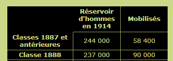

pour anticiper votre question, non toute la classe 1887 n'a pas été mobilisé en août 1914: source : parcours du combattant
http://combattant.14-18.pagesperso-oran ... 01Qui.html
