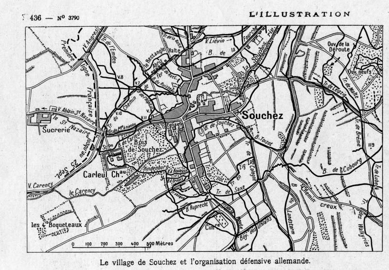

Lubeck est aussi une tranchée à l'Est de Souchez dans le 62.
En France donc ...
Proche de Lens et de la NN Notre Dame de Lorette.
....................................................... Elle est signalée ici sur le côté droit (sous le point 119) ÎÎ
Pour la situer actuellement, il faut regarder à l'Est (droite) de l'Autoroute A26 (Autoroute des Anglais)
Voici le lien pour la visualiser sur google map : https://goo.gl/maps/stATtp5ufBC2
En France donc ...
