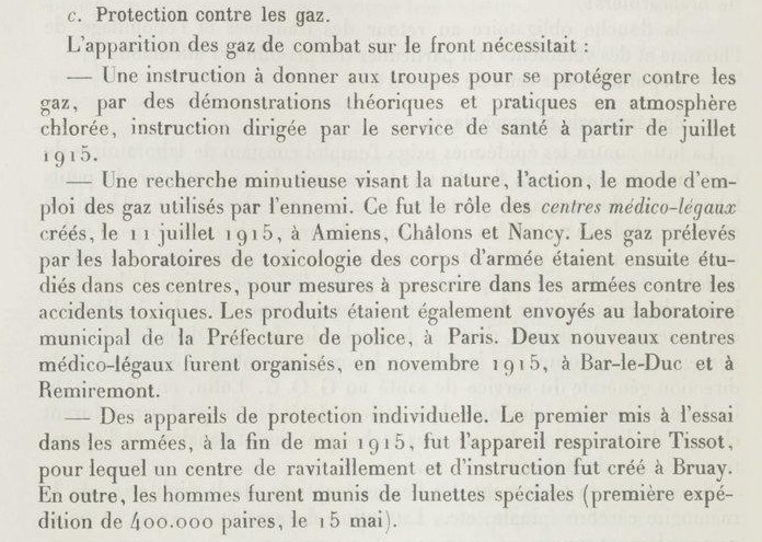

J'ai trouvé ceci dans les Armées Françaises dans la Grande Guerre, Tome XI, La direction de l'arrière :
http://gallica.bnf.fr/ark:/12148/bpt6k6 ... f294.image

La question que je me posais par rapport à mon message précédent, le passage dans la chambre chlorée avait pour but de :
- vérifier 2 masques de types différents ?
et/ou
- faire un exercice de mise en situation ?
et/ou
- essayer de nouveaux masques ?
par exemple est ce le moment où le régiment a reçu les ARS17 à cartouche filtrante ? ou l'adaptation de nouvelles cartouches sur ces masques ?
est ce un test entre l'ARS17 et le M2 ?
voila le lien vers la bnf concernant un aide mémoire sur les gaz : http://gallica.bnf.fr/ark:/12148/bpt6k5613236z
L'histoire sur ces masques va très vite, pas évident de savoir si ce n'est finalement qu'un simple exercice.
