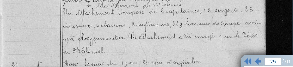

Il fait parti d'un groupe de renfort qui arrive au front le 19 Novembre (JMO 37e RIC)
37e RIC 19 NOV 14 Capture d’écran 2021-01-15 222442.jpg (84.19 Kio) Consulté 2722 fois
"un officier à Besançon est arrogant... il oublie qu'il a affaire aux marsouins "
voilà un indice très important : parle-t-il bien de lui, de son groupe ?
En ce cas, c'est un marsouin, donc son RIC assez facile à trouver...
regardez du côté 37e RIC... on trouve les Forains (La Forain, La Basse Forain) (presque) à chaque page du JMO... et Moyenmoutier, etc...

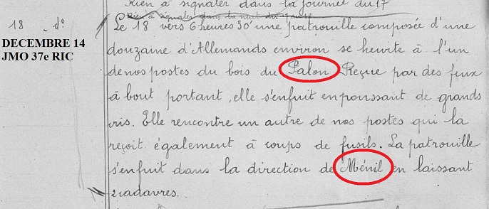

37e RIC DEC 14 Capture d’écran 2021-01-15 210639.jpg (89.41 Kio) Consulté 2755 fois
J'aimerais voir le texte tel quel... Merci.

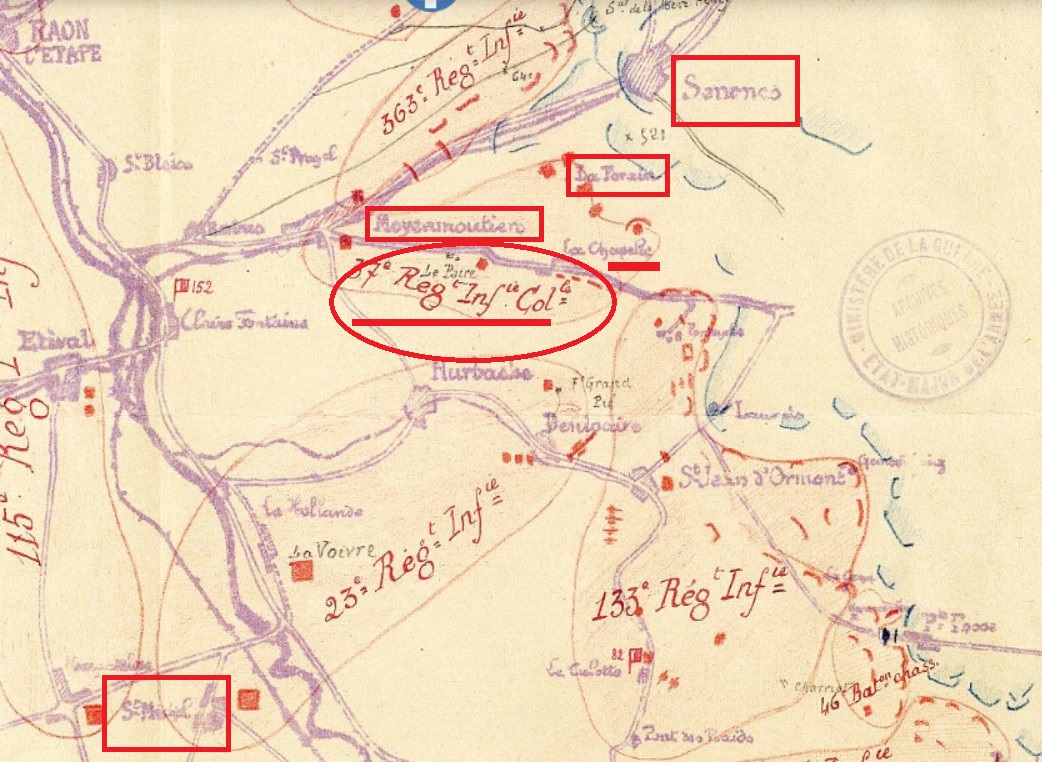

Ce JMO est très suffisant, inutile d'aller voir les JMO DI mentionnés par l'intervenante suivante; sauf celui de la 41e DI, à laquelle ce 37e RIC est alors rattaché, si vous voulez... déjà mentionné dès ma première intervention:
41e DI NOV 14 Capture d’écran 2021-01-15 225347.jpg (290.38 Kio) Consulté 2718 fois
