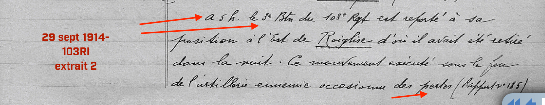

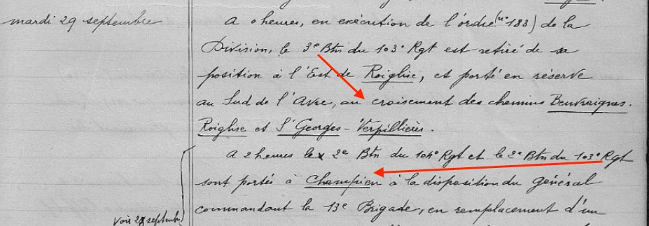

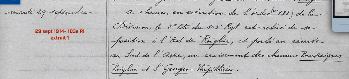

Le JMO de la 14e Brigade (qui englobe le 103e) stipule bien que le 29 septembre, le 103 est à l'est de Roiglise puis se dirige dans la direction de Beuvraignes. Il ne n'y est pas le 29, ce n'est pas le "combat de Beuvraignes "
Extraits du JMO 103e RI :
" A O heures... le 3e bataillon est retiré da sa position à l'est de Roiglise, et porté au sud de l'Arve, au croisement des chemins de Beuvraignes <=>Roiglise et Saint-Georges<=>Verpillère" ...
Pus loin on peut lire " A 5h le 3e Bataillon du 103e RI est reporté à sa position à l'est de Roiglise d'où il avait été retiré dans la nuit . Ce mouvement exécuté sous le feu de l'artillerie adverse occasionne de nombreuses pertes " C'est peut-être à cette occasion que Pinault et ses compagnons on été faits prisonniers . Ensuite le 29 au soir et jours suivants, Beuvraignes est un lieu de cantonnement du 103e RI, sans combats semble-t-il .
Mais une autre possibilité est que Picaut était dans le 2eme bataillon . le JMO précise " à 2 heures, le le 2eme bataillon du 103 est porté vers Champien sous les ordres de la 13 e Brigade " Le JMO de la 14e brigade / Beuvraignes 29sept14

C'est vrai que sans connaitre son bataillon c'est compliqué
