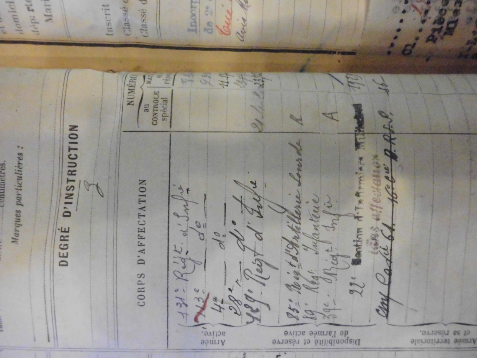

Je joins l'extrait de la fiche matricule en question, la dernière ligne que j'ai peine à déchiffrer ainsi que ses états de services pour y voir plus clair.
En tout cas, le « Centre Mob Cavalerie N°61 » figure sur le fascicule de mobilisation début août 1914...
Fiche matricule René Serre 1.JPG (210.09 Kio) Consulté 3212 fois
La pièce jointe « Fiche matricule René Serre 1.JPG » n’est plus disponible

Pour y voir plus clair et vous fournir des certitudes concernant août 1914, il faut toute la partie gauche de la fiche matricule (vous pouvez enlevez la partie la plus haute avec le nom et les informations sur l'état civil. Mais surtout pas le cadre qui indique la décision du conseil de révision.
Arnaud

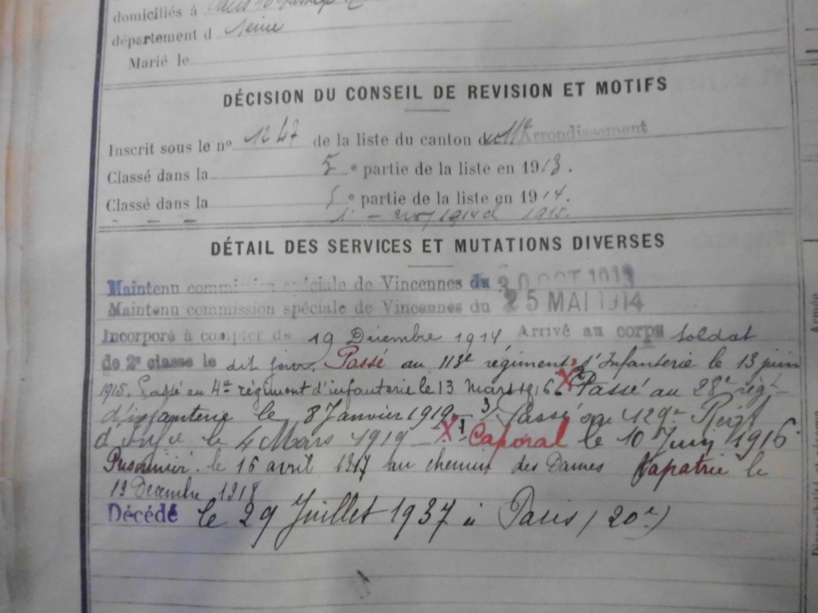

Donc je me pose des questions sur un document après-guerre... En effet, je trouvais curieux que sur le fascicule de mobilisation, soit inscrit son grade de caporal qu'il a obtenu en juin 1916...J'avais également lu la répartition des affectations (actives, réserve, territoriale) selon l'âge et je trouvais étrange qu'il soit incorporé parmi les classes plus vieilles que la sienne. Vous résolvez ce mystère donc.
Etats de service René Serre 2.JPG (174.89 Kio) Consulté 3186 fois
Hier je pensais avoir mis les états de service (la partie gauche donc) que je joins maintenant. Effectivement, son incorporation est en décembre 1914 (tout comme son beau-frère de la classe 1915).
Sur la fiche matricule, dans " Campagnes" il est inscrit lisiblement cette fois-ci:
"Aux armées du 13 juin 1915 au 16 avril 1917
Captivité du 17 avril 1917 au 19 décembre 1918
Intérieur du 9 janvier 1919 au 10 février 1919
Aux armées du 11 février 1919 au 2 septembre 1919"
Donc, le "centre mobilisateur cavalerie 61 et la division de réserve" que j'ai lu serait en lien avec le service "intérieur" en 1919 ?
Il me reste encore un point à éclaircir dans son parcours dont je n'ai aucune information: de août à décembre 1914, qu'a t-il donc fait ?
Car ce qui me trouble, c'est qu' il doit se rendre gare du Nord LE 2ème JOUR DE LA MOBILISATION pour ensuite la gare de Antilly puis Boullarre dans l'Oise (le 131è RI est à Orléans et en décembre, il est à la caserne de Pithiviers, au 9è bataillon du 131è).

Le motif de son ajournement n'est pas indiqué : il passe tout de même deux fois devant le conseil de révision (de la classe 1913 puis de la classe 1914), deux fois devant la commission spéciale (octobre 1913 pour la classe 1913 puis mai 1914 pour la classe 1914) avant d'être reconnu par le conseil de révision (donc le 3e pour lui !), devant lequel passe la classe 1915, comme "Bon service armé".
A partir de ce moment, il suit le sort de la classe 1915 :
- appel sous les drapeau en décembre 1915 ;
- Au dépôt du 131e RI pour suivre une instruction de base de décembre 1914 à mai 1915 ;
- Au 9e bataillon du ? e RI pour suivre un complément d'instruction, dans la zone des armées.
- Si vous savez qu'il était à la 2e compagnie du 113e RI, c'est qu'il a connu le front dans une unité combattante dans ce régiment.
Une fois encore, le document auquel vous vous référez pour parler de son affectation à la mobilisation en août 1914 date de l'après-guerre et non de 1914. La réponse de Jean-Pierre d'ailleurs le confirme.
D'août à décembre 1914, il est chez lui.
Les corps d'affectation indiqués dans la fiche matricule fonctionnent de la manière suivante :
- Dans Armée active, on trouve ses affectation successives pendant sa période dans l'armée d'active (à savoir décembre 1914-1919). D'ailleurs, il est noté "129e Regt d'Infe le 4 mars 1919" et dans l'autre partie de la fiche "24/04/1920"
Ensuite, comme réserviste, il est affecté au 85e RAL (on lui mis à jour à cette occasion son fascicule de mobilisation), puis au 89e RI (idem pour le fascicule de mob.); puis au 39e RI... et à la 22e SIM en 1929.
Sa dernière affectation est en 1936 l'unité 61 que vous mentionnez. C'est à ce moment qu'une dernière version de son fascicule de mobilisation est intégré à son livret individuel.
Je ne comprends pas votre allusion à des régiments avec des soldats plus âgés ? Il est de l'armée d'active et est affecté de manière assez classique à des régiments dits d'active au début du conflit. Il n'est pas dans un régiment d'infanterie territorial par exemple.

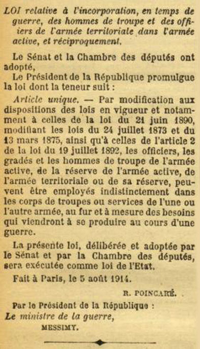

5 août 1914. Merci pour la rectification. Et puis ce n'est même pas un décret mais un loi... Double arghhhhhh... :oops:
http://combattant.14-18.pagesperso-oran ... out14.html
Arnaud
Messages : 16110
Unité de travailleurs (août 1914) et Division de réserve ?
— Loi du 5 août 1914 relative à l’incorporation, en temps de guerre, des hommes de troupe et des officiers de l’armée territoriale dans l’armée active, et réciproquement (J.O. 6 août 1914, p. 7.130).
