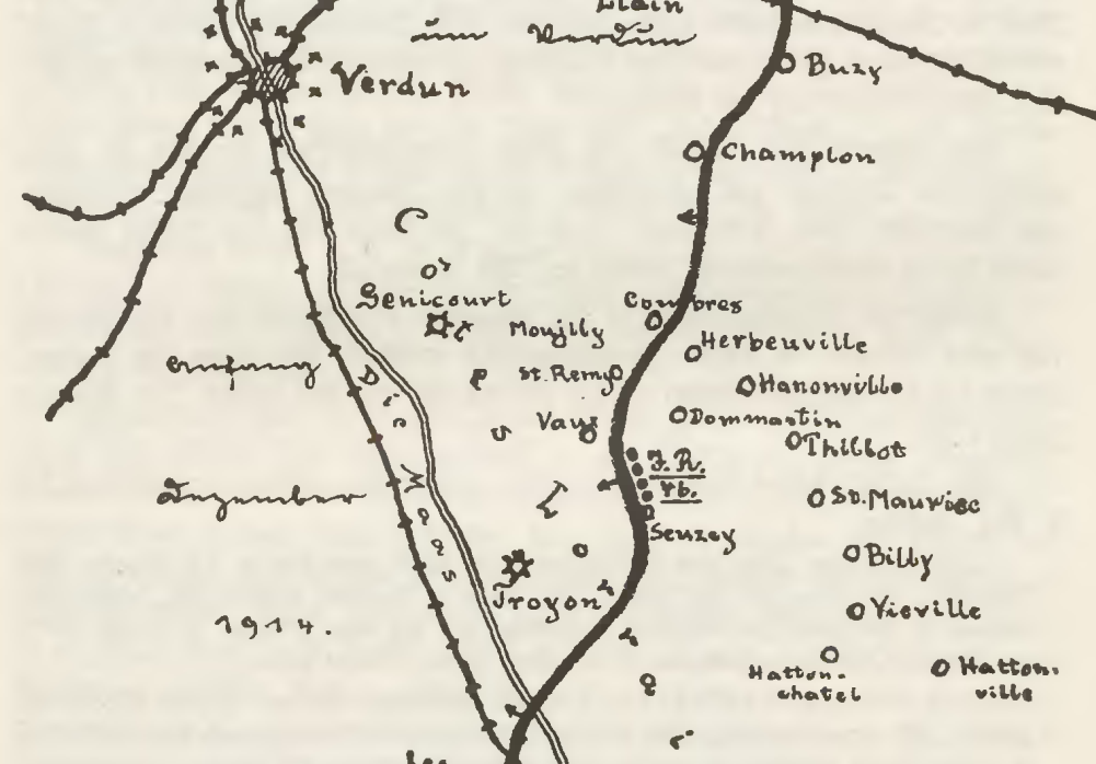

Delahaie a écrit : lun. sept. 23, 2024 2:51 pm (...) Mon secteur de recherche se situe dans la Meuse vers Troyons, Ranzières...
Votre aide est la bienvenue, un grand merci si quelqu'un peut m'aider...
Virginie

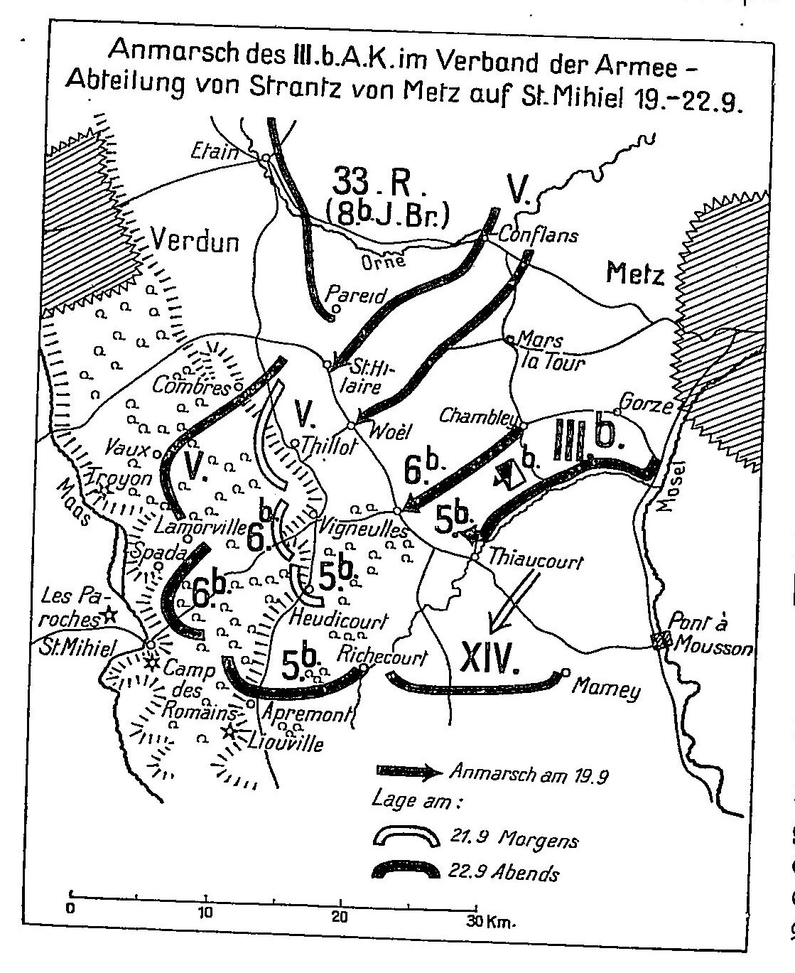

D'après mes recherches, les unités allemandes ne se sont approchées de Troyon qu'à la mi-septembre 1914 au plus tôt (voir croquis).
AK V troyon.jpg (450.93 Kio) Consulté 2320 fois
Il s'agit d'unités du 5e corps d'armée prussien (= V !!). J'ai des historiques régimentaires pour deux régiments du corps (pr IR 19 et pr IR 46). Des combats acharnés ont été signalés lors de la tentative de traversée des Côtes Lorraines. Apparemment, il n'a pas été possible de prendre le Fort Troyon (voir croquis IR 46 avec la ligne de front de décembre 1914).
ir 46 troyon Dez 1914.png (289.26 Kio) Consulté 2320 fois
Joseph

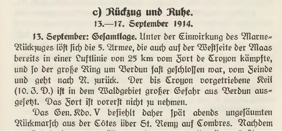

après avoir reçu l'histoire régimentaire du 3e régiment d'infanterie de Basse-Silésie n° 50 (10e division d'infanterie ; 5e corps d'armée) de la Bibliothèque nationale polonaise, j'ai été surpris d'apprendre que le fort Troyon a été attaqué du 8 au 13 septembre 1914..
Le commandant du fort est invité à se rendre par un officier d'état-major de la 10e division d'infanterie, mais il refuse (voir histoire régimentaire IR 50, page 31) :
fort troyon Aufforderung übergabe 1914 09 08.png (153.65 Kio) Consulté 2150 fois
(8 septembre 1914) ...Le fort est sous un feu nourri pendant la journée. A midi, le commandant du fort rejette fièrement la demande de passation de pouvoir de l'officier d'état-major de la 10e Division : "Je suis Français !"
Le fort fut bombardé par l'artillerie lourde (dont des canons autrichiens de 30,5 cm !!) jusqu'au 13 septembre 1914. Apparemment, le fort avait déjà subi des dégâts importants.
Selon l'histoire du régiment, l'attaque fut étonnamment annulée le 13 septembre 1914. Ceci se justifie par les regroupements dus à la bataille de la Marne perdue et au danger d'être encerclé depuis Verdun.
fort troyon rückzug ir 50 1914 09 13.png (447.7 Kio) Consulté 2150 fois
