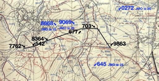

Carte intéressante, mais je ne crois pas avoir vu 9465 ni 1927... mais peut-être auriez vous une meilleur vue que moi
JMO 125e vue 35 / 26 N 427/3
https://www.memoiredeshommes.sga.defens ... e4b222cdb2
Les points que j'y aurai trouvé pour le moment
Très probablement que le point 8666 se trouve donc entre 8665 et 8668
Vos points en noir
Au JMO 1er CA
le 25 sept aux vues 173 et 174 (chiffres en bleu ci-haut
https://www.memoiredeshommes.sga.defens ... a31356fd9e
https://www.memoiredeshommes.sga.defens ... a313571fc6
