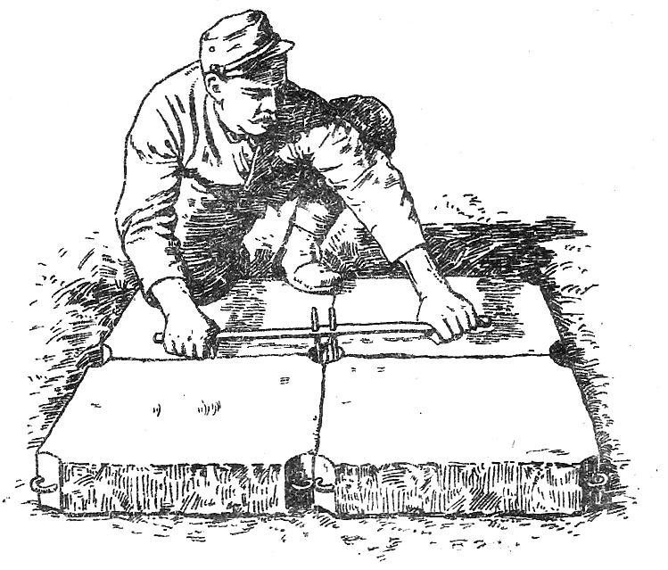

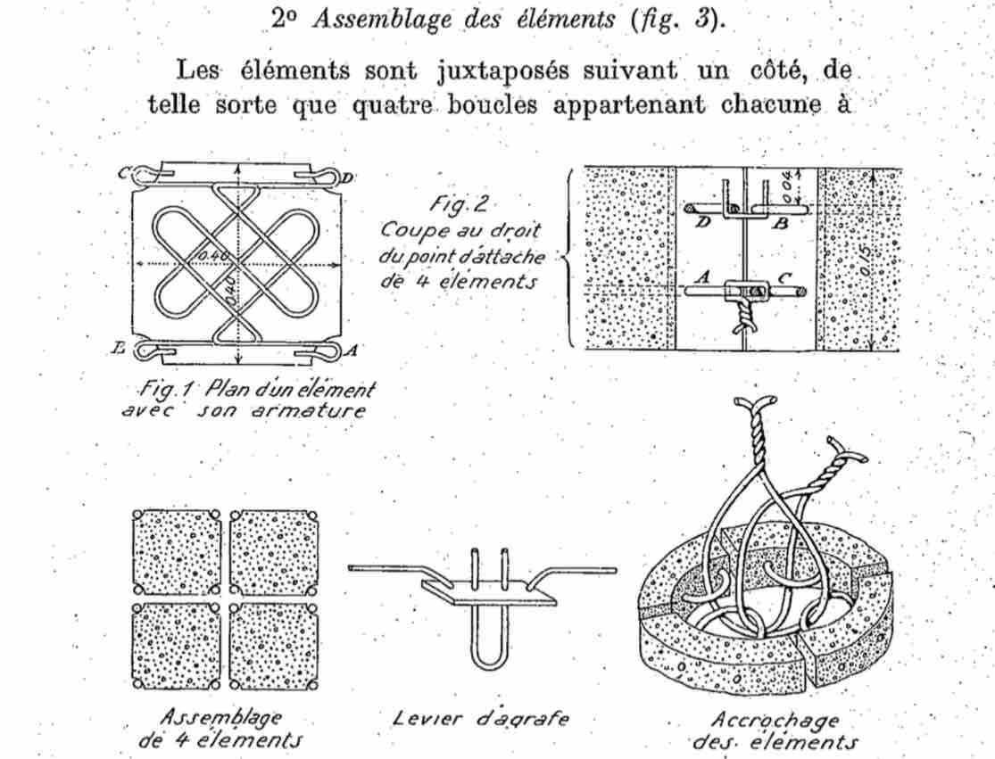

Les plaques de béton éclateur sont des plaques de béton, posées en nappes, liées entre elles et intercalées dans les couches successives d'une casemate généralement terrassée mais non maçonnée.
dalles ciment éclateur-2.jpg (102.57 Kio) Consulté 2443 fois
65464 - Copie.jpg (575.64 Kio) Consulté 2443 fois
Lors d'un tir ennemi sur cette casemate, l'obus était freiné dans les différentes couches de matériaux (bois, terre, sable, roches, etc... ) et explosait sur ces dalles éclateur. Les couches sous-jacentes de matériaux absorbaient le choc de l'explosion. A la fin du bombardement, il suffisait de remplacer les plaques détruites ou endommagés et de remettre en état les terrassements.
Cette technique était beaucoup plus fiable et simple que les constructions légères en béton (type blockhaus) qui une fois fissurées, ne garantissent plus une solidité optimale et ne peuvent être réparés.

Dont pages explicatives issues des "Leçons de Fortification"-"Fortification de campagne" de l'école militaire de l'artillerie, d'avril 1917

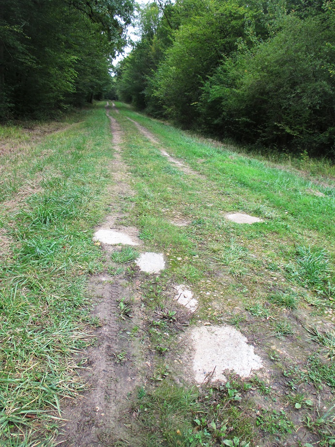

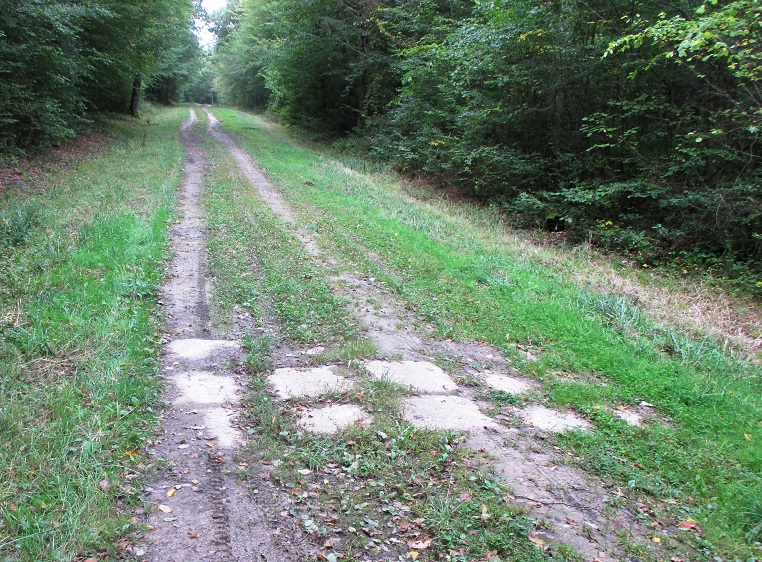

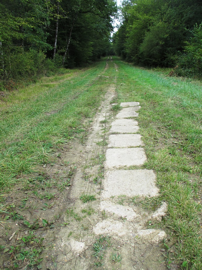

Comme je l'explique sur le forum, sur le front de Verdun, ces plaques sont visibles principalement sur les sites occupés par les canonniers marins de 1914 à 1916. L'instruction de 1917 réutilise l'iconographie d'un réglement antérieur (soldat en tenue 1914 et existence de ces plaques sur des sites capturés par les Allemands en 1916 et libérés en 1918 à l'armistice).
Ces plaques de bétons sont parfois réutilisées pour consolider et empierrer les chemins.
Ci-dessous le chemin forestier à proximité de la casemate du canon d'Hennemont (16cm mle 1893)
Cyril

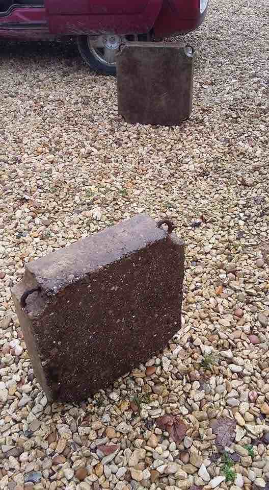

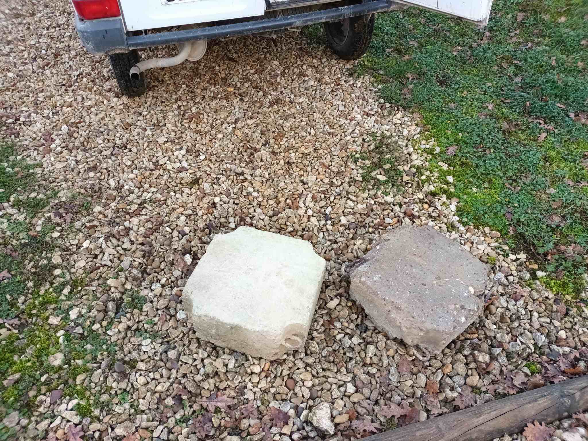

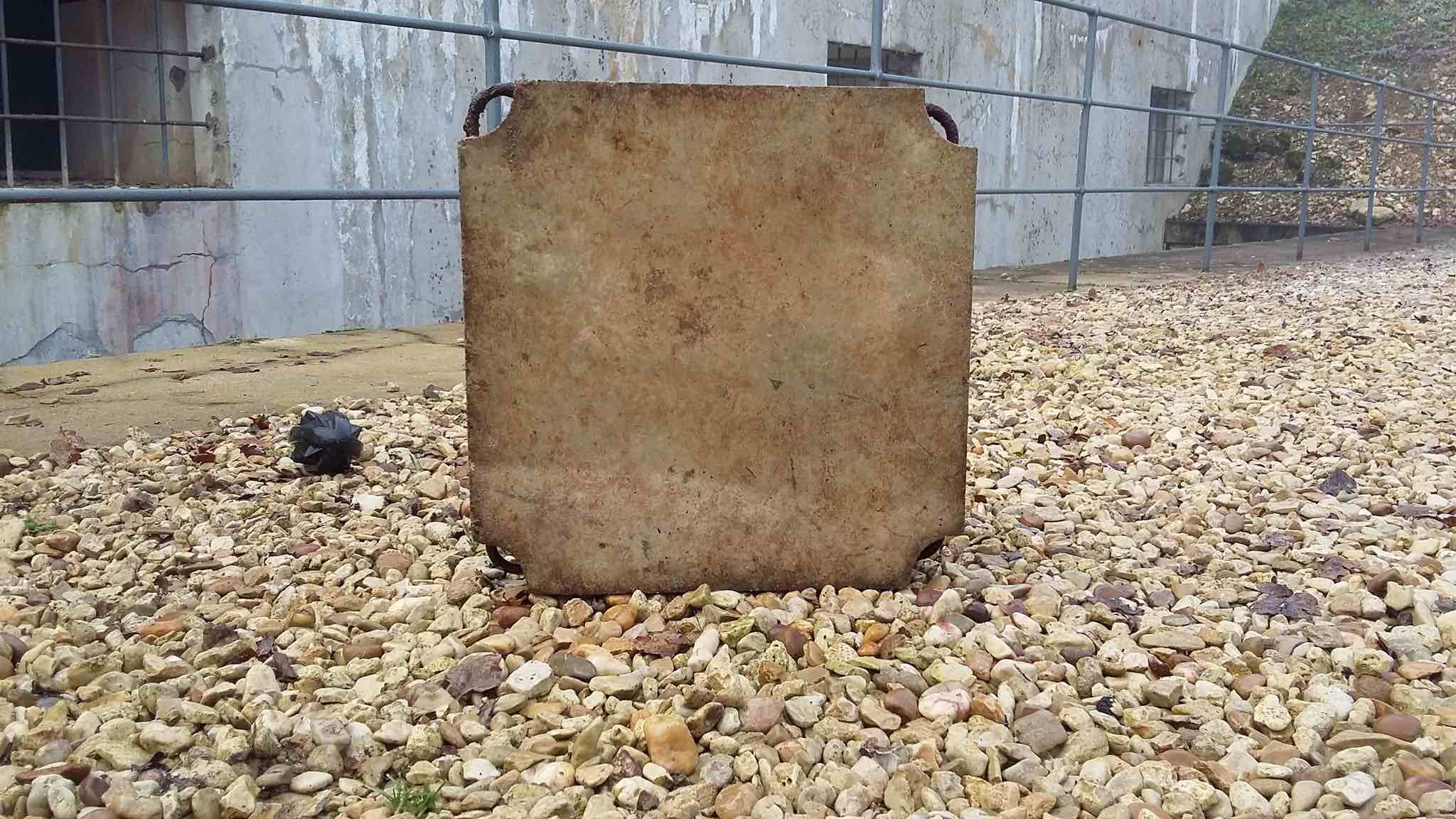

Voici quatre dalles que j'ai rentrées récemment et installées à l'Ouvrage.

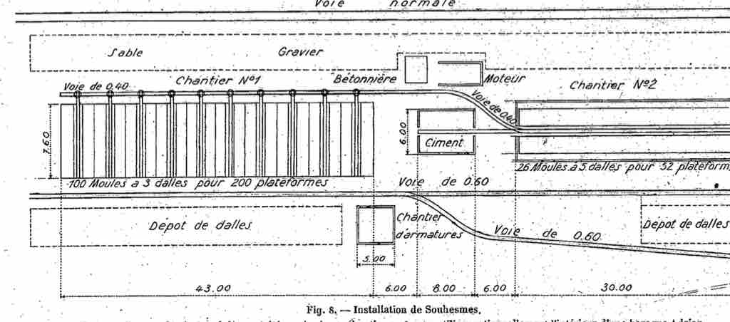

Dans le secteur de Verdun deux chantiers à grand rendement furent organisés à Sommedieue et aux Souhesmes.
D6 Dieue.jpg (53.52 Kio) Consulté 1955 fois
D4 Souhesmes.jpg (49.92 Kio) Consulté 1955 fois
