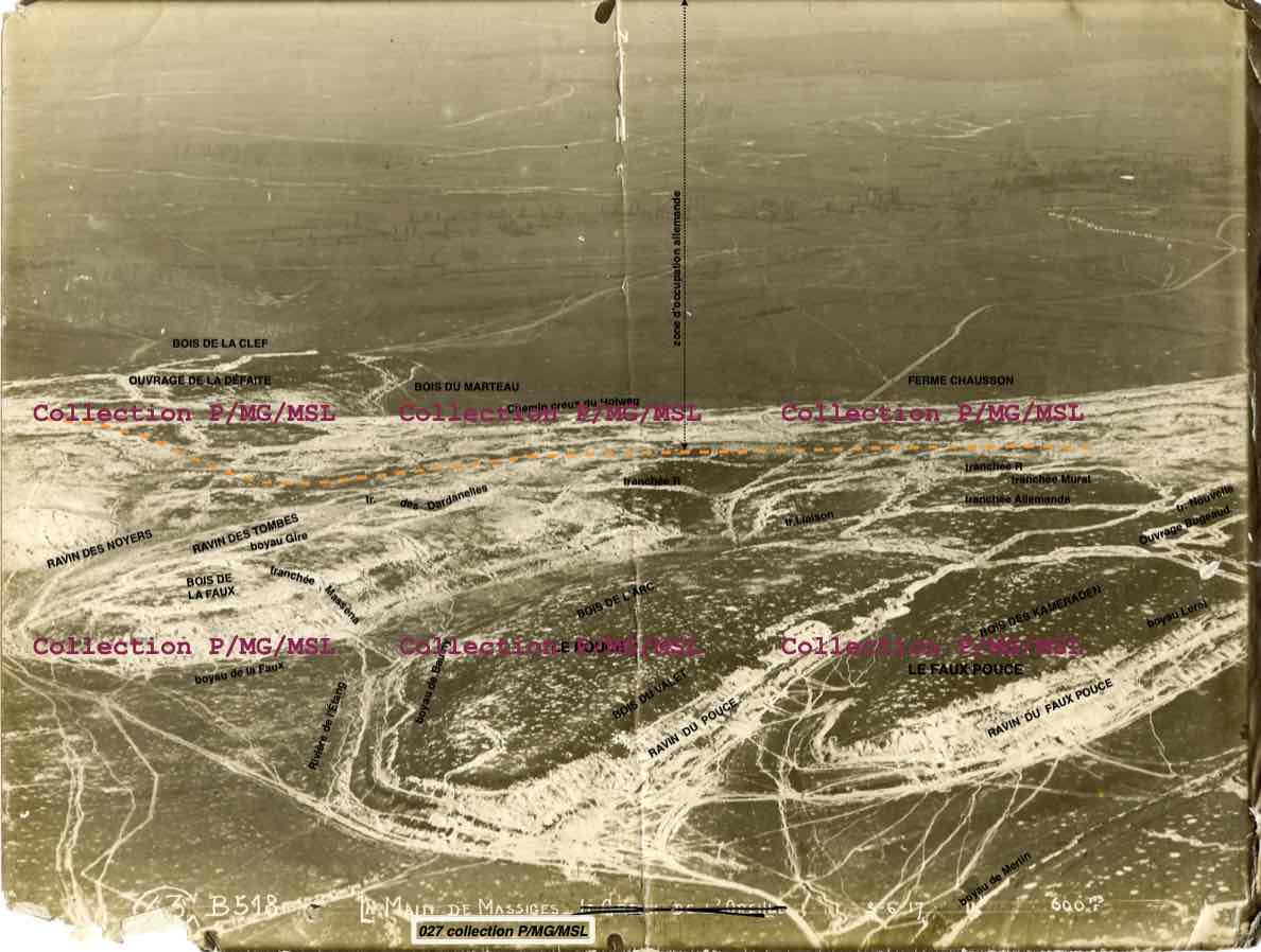

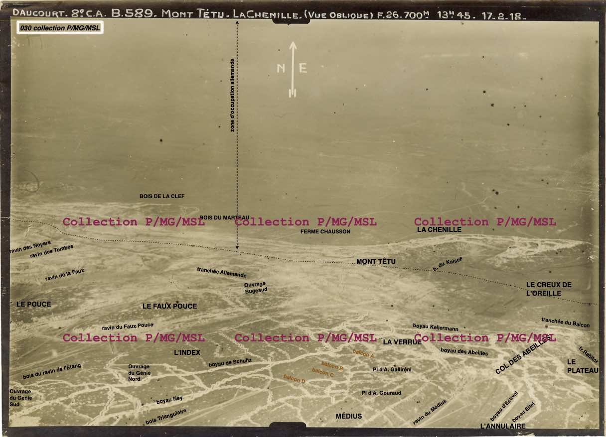

J'aurai déposé quelques extraits de cartes en lien avec La Main de Massiges.
viewtopic.php?p=537911#p537911
viewtopic.php?p=303530&hilit=massiges#p303530
Re: La 16è DI devant Massiges
Publié : dim. mars 19, 2023 1:36 pm
par michelstl
re-Bonjour
JMO 95e RI. 7 juillet: Nuit du 7 au 8, le 1e Bataillon et la CM2 relèvent en 1e ligne (quartier Têtu - Main de Massiges) un Bataillon du 2e mixte. Deux Cies (5e et 7e) du 2e Btn relèvent en réserve de zone deux Cies du 2e Mixte ( Ravin de l'Étang et ravin de l'Index). Une Cie (6e) du 2e Btn relève en réserve de sous secteur une Cie du 2e mixte (à Promontoire).
Le 3e Btn quitte son cantonnement, ferme D'Espensival, et vient cantonner au camp côte 202 (3km) NO de Courtémont où il remplace un Btn du 1e Zouaves.
Ici 2 vues aériennes miennes où j'aurai rajouté des informations.

merci de votre réponse et des deux photos aériennes. Super et magnifiques.
