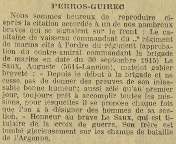

par Rutilius
Bonjour Olivier,
N'y aurait-il pas erreur sur la personne ?
La Dépêche de Brest, n° 11.058, Lundi 3 novembre 1915, p. 3.
L.D.B. 3-XI-1915 - 3 - .jpg (81.55 Kio) Consulté 1149 fois
Re: Connaître le nom d'un soldat d'après sa citation ?
Publié : dim. févr. 05, 2023 3:19 pm
par yvo35
Bonjour Daniel,
Il y a bien un LE SAUX Auguste Paul Marie de la classe 1913, inscrit maritime au quartier de Lannion mais sous le n° 5714 (selon sa fiche matricule).

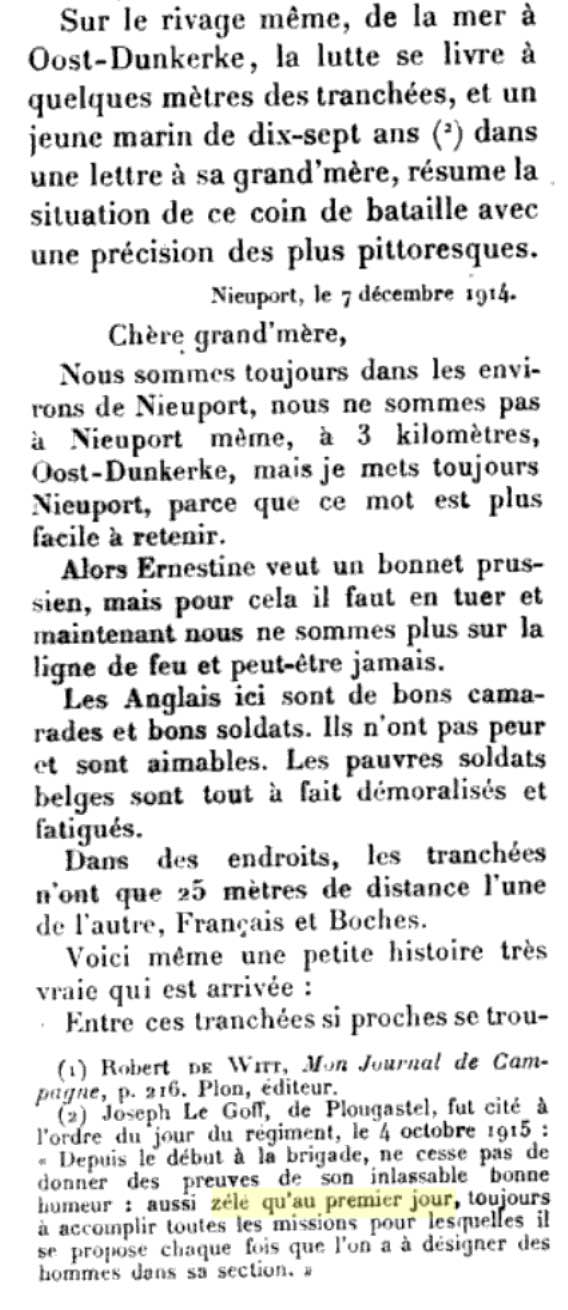

par michelstl
LE GOFF Joseph, jeune marin de 17 ans dans une lettre à sa gr-mère (Nieuport 7-12-1914) / de Plougastel / même citation
Histoire générale et anecdotique de la guerre de 1914. Volume 4, p.84
https://books.google.ca/books?id=_nlrru ... 22&f=false

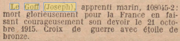

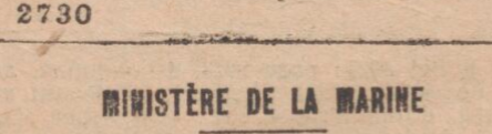

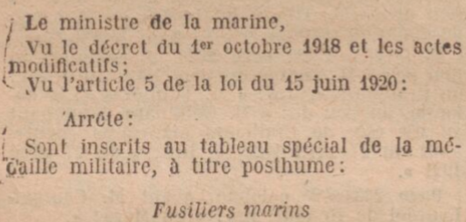

Publié : dim. févr. 05, 2023 7:07 pm
par jobdx
est-ce lui ?
Capture d’écran (2378).png (76.47 Kio) Consulté 1053 fois
Capture d’écran (2379).png (178.65 Kio) Consulté 1053 fois
Capture d’écran (2377).png (135.84 Kio) Consulté 1053 fois
JO du 9 Mars 1922 page 2748
