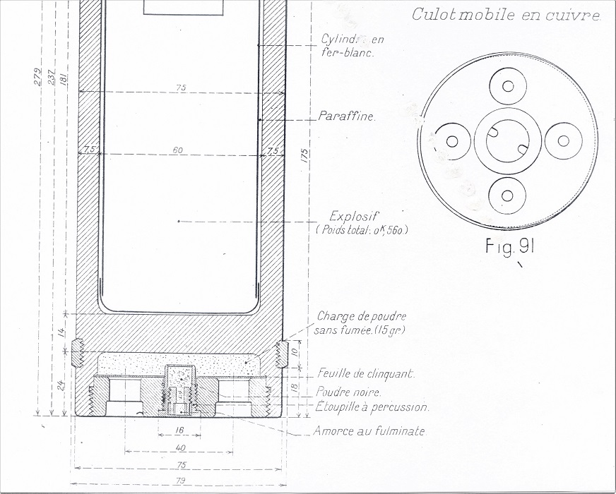

puisque nous sommes dans les Minenwerfer, j'ai cherché en vain dans le livre de Thierry Ehret "L'artillerie de tranchée allemande" des schémas et des photos du dessous des projectiles de Minenwerfer où l'on voit comment se déclenchait la mise à feu et la propulsion.
J'ai vu que le projectile de Granatwerfer possède une cartouche placée dans le tube d’empannage. La percution de cette cartouche déclenchait la propulsion surement par échappement des gaz.
Merci.

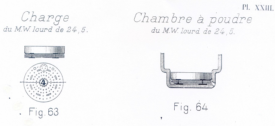

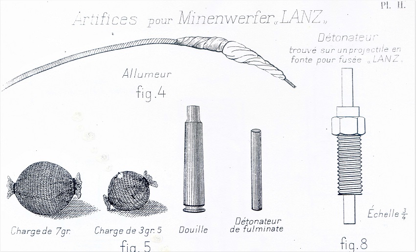

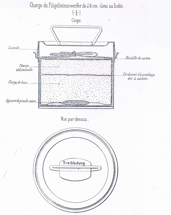

La variété des modèles de Minenwerfer est grande, de même leurs charges sont très différentes.
Quelques exemples:
-Minenwerfer de 9,13 cm Lanz: charges de conception très primitive:

-Minenwerfer léger de 7,5 cm, 1er type:
1-MW 7,5 cm.jpg (182.57 Kio) Consulté 1431 fois
-Flügelminenwerfer de 24 cm:
1-MW Flügenminenwerfer 24cm.jpg (145.51 Kio) Consulté 1431 fois
Il y a bien d'autres types de charges et de nombreux modèles de boîtes et de caisses pour les transporter!
