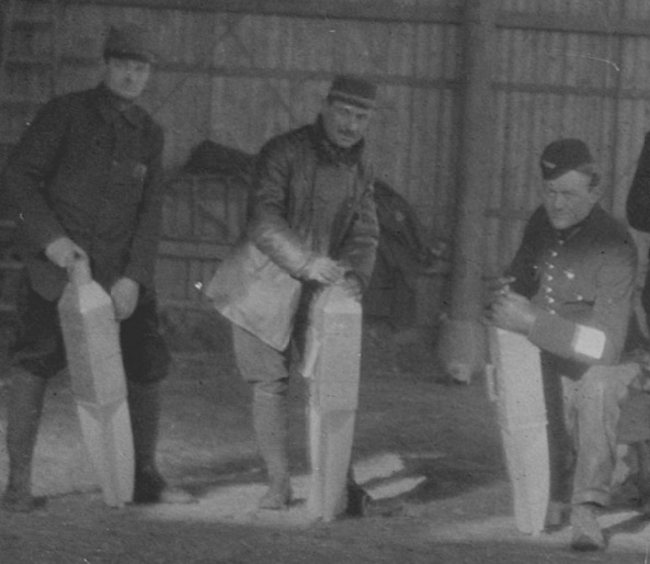

Publié : mar. juin 08, 2021 12:27 pm
par Dreamk
Des bombes au corps de section carrée preparées dans un hangar d'aviation en Argonne en 1915. Photographie trouvee sur Gallica. Toute information sur ces bombes serait bienvenuee ;)

Je note que sur la première photo de 1915, non seulement les ailettes, mais le corps même de l'obus sont de sections carrées... (contrairement aux autres photos où les sections des obus sont rondes).
Je n'avais jamais vu cela.

Oups, je n'avais pas vu le clapet sur le haut de l'obus, cela doit être une boite de transport...

Les italiens ont utilise au debut du conflit des "boites a petrole" auxquelles pouvait etre fixe un gouvernail pour les transformer en bombes incendiaires. Ces "projectiles incendiaires occasionels" (telle etait leur denomitation) utilisaient les bidons de 18l de "benzina" qui servaient a remplir les reservoirs des dirgeables d'exploration et de bombardement de la Marine italienne. *ces bidons etaint cylindrique, sorte de grosse boites de conserve)
Serait-on devant un engin similaire, mais produit en serie ?
(En France, Les huiles (alimentaires et industrielles) etaient traditionellement livrees en bidons metalliques parallepipediques de 5 litres).
La presence d'une poignee laterale est probablement pour la commodite de manipulation ou peut-etre pour l'accrochage aux lance-bombes (Le largage a la main devient rare apres la fin 1915)

je suis ancien armurier militaire de l'armée de l'Air et la forme de cette bombe me fait penser à une boite empennée lance-fléchettes.
De nos jours, on dirait bombe à sous-munitions.
Le problème des fléchettes était la précision.
Il fallait passer bas pour être précis.
Si au début de la guerre, ça passait, très vite les avions lanceurs ont été criblés de plomb !
En équipant les boites de fléchettes d'un empennage et d'une fusée d'ogive (à l'avant),
on pouvait lancer de plus haut, donc en exposant moins l'avion lanceur.
L'armement de la bombe se faisait par intermédiaire d'un ou plusieurs câbles SL (sécurité largage).
Ils permettent d'activer la fusée d'ogive après le largage, en extrayant le fil qui libère l'éolienne.
En vol libre, après un certain nombre de tours d'éolienne, la fusée est armée et peut exploser après un temps de chute réglé à l'avance.
La contrepartie était qu'il fallait larguer de type de bombe à l'altitude prévue d'avance, car larguée trop haut, elle explosait en projetant ses fléchettes dans un rayon trop large pour être efficace, et trop bas, elle s'écrasait au sol sans résultat.
Une hypothèse mais avec des détails qui correspondent à ce type de munition.
A. Denis

C'est effectivement une possibilite, dont j'ignorais l'existence. Elle a l'avantage d'etre compatible avec les parois minces de cette bombe et avec les dimensions generales, mais..... dans ce cas comment expliquer que sur les 2 derniers cliches la bombe soit equippee de ce qui ressemble tres fortement a une fusee Canton-Unne courte - donc agissant a l'impact
(Bien que la photo ne soit pas tres claire, cela ne semble etre ni une fusee a eolienne (peu probable en 1915) ni un rugueux boute-feux (plus probable pour l'epoque - un tel rugueux equippait les "marmites explosives de 22kg de melinite" improviseesen 1914 par les armuriers de la Br17 - mais bien une CU courte telle celle equippant les bombes a phosphore).

si ça peut aider, la première photo a été prise à l'escadrille MF 2.
L'officier à genou avec un calot est le Slt Niels Paulli Krause-Jensen.
Voir cette page de mon site : http://albindenis.free.fr/Site_escadril ... lle002.htm
Malheureusement, j'ai de la doc sur les bombes et fusées françaises 14-18 mais pas sur les bricolages de 1914 et 1915.
Et les fléchettes n'étaient pas de bombes, mais de projectiles. Alors !
