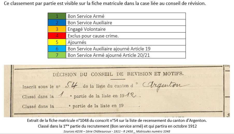

par Charraud Jerome
Un extrait de doc que j'avais produit il y a quelques temps
Jérôme Charraud

Merci Jérôme.
Je n'avais jamais eu une explication aussi claire.
Je range ce tableau bien au chaud !!
