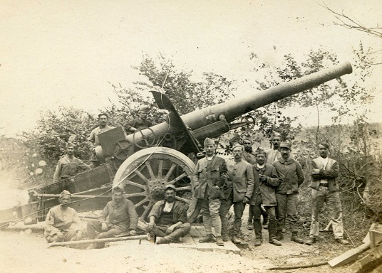

Tous les groupes sont armés du canon de 155 Long modèle 1917 Schneider, pièce à tir tendu de grande portée (15.900 m) par rapport au 155 C modèle 1917 Schneider qui est une pièce à tir courbe à moyenne portée (11.200 m).

Je joins ci-dessous une photo du capitaine Maillard en 1913 au 11e R.A.C (tirée de l'album Gelly de 1913) et une photo d'un 155 L modèle 1917 photographié en août 1918:
155L Mle 1917 22 août 1918.jpg (100.71 Kio) Consulté 2688 fois

Merci pour cette réponse précise et les illustrations.

Les groupes du 409e R.A.L sont tous à 3 batteries, chaque batterie compte 4 canons de 155 L modèle 1917 Schneider.
Votre lien montre bien des canons de 155 L Schneider mais ce sont presque tous des 155 L modèle 1877-1914 moins puissants que le 155 L modèle 1917. De surcroît, ces 155 L mle 1877-1914 ont été modifiés après guerre. Le seul 155 L modèle 1917 (dans l'état du site "delcampe" aujourd'hui à 11h30!) est le dernier illustré au camp du Larzac. Le tube du modèle 1917 est plus long que le tube du modèle 1877-1914, ce dernier est un tube de Bange modifié pour utilisation sur un affût moderne alors que le tube modèle 1917 est de conception nouvelle.
Le personnel affecté au service d'une pièce de 155 L modèle 1917 comprend: le chef de pièce, 8 servants, 1 artificier et 2 auxiliaires.

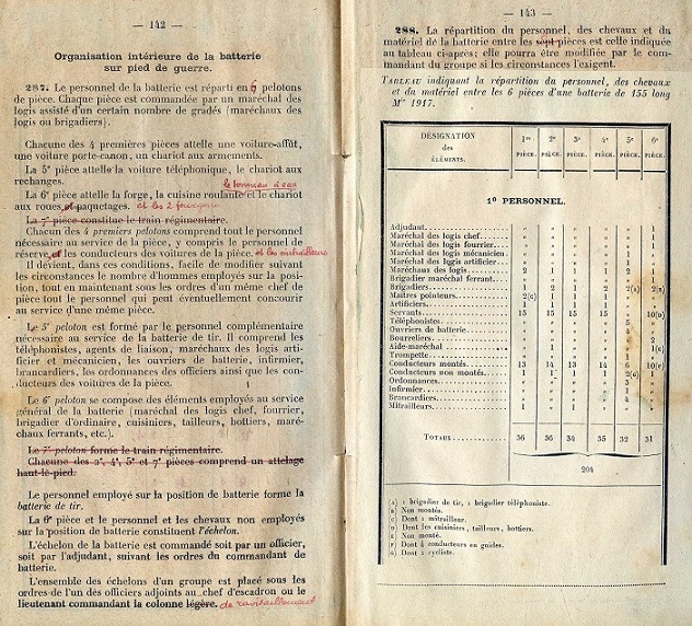

Attention, Christophe, vous êtes bien loin du compte des personnels.
Une seule batterie de 155 L modèle 1917 Schneider comprend 207 hommes (dont 3 officiers).
Un Groupe, c'est donc 3 batteries auxquelles s'ajoutent la Colonne Lègère (ravitaillement en munitions) de 36 hommes et l’État-major de Groupe de 37 hommes (dont 6 officiers y compris le médecin).
Un Régiment comprend 3 groupes, un État-major de régiment et une batterie Hors-Rang.
Le total du Régiment représente donc plus de 2.000 hommes, la colonne de tous les éléments sur route mesure plus de 2000 m.
Pour ne pas alourdir le texte, je donne la composition des effectifs d'une batterie de 155 L modèle 1917 à la fin de 1918:
Batterie 155 L mle 1917.jpg (232.68 Kio) Consulté 2582 fois

Effectivement Guy,
J'étais très loin du compte :o
Merci encore une fois pour cette précieuse information.
Les recoupements continuent et portent le nombre des MPLF/N-MPLF à 37 hommes.
Parmi eux, je viens de relever un suicidé et plusieurs décédé dans leurs foyers en 1919.
