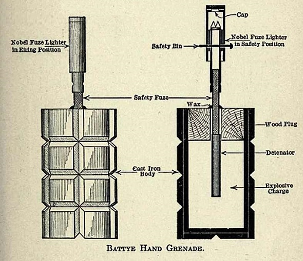

Pour la hauteur du sabot en bois, je me suis basé sur le plan
Et pour l'allumeur j'ai pris ce que j'avais sous la main mais celui-ci pourra être changé sans problème lorsque j'aurai trouvé le bon modèle.

Le schéma anglais laisse perplexe : en frappant sur le tube extérieur ("fuze lighter") pour faire réagir l'amorce ("cap"), on ne peut qu'arriver à tordre le cordeau Bickford ("safety fuze") qui n'est pas tenu rigide. par ailleurs la coupe du bouchon de bois laisse supposer deux blocs distincts.

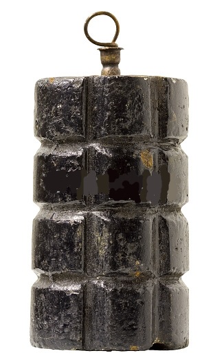

Je me suis inspiré de cette photo trouvé sur le net
Il semblerait qu'il y ait eu plusieurs types d'allumeurs, pas facile donc de faire une bonne reconstitution mais j'ai fait en sorte que ça puisse se modifier.

Bonne idée en effet, on s'approche plus du modèle Imperial War Museums
https://www.iwm.org.uk/collections/item/object/30020080
