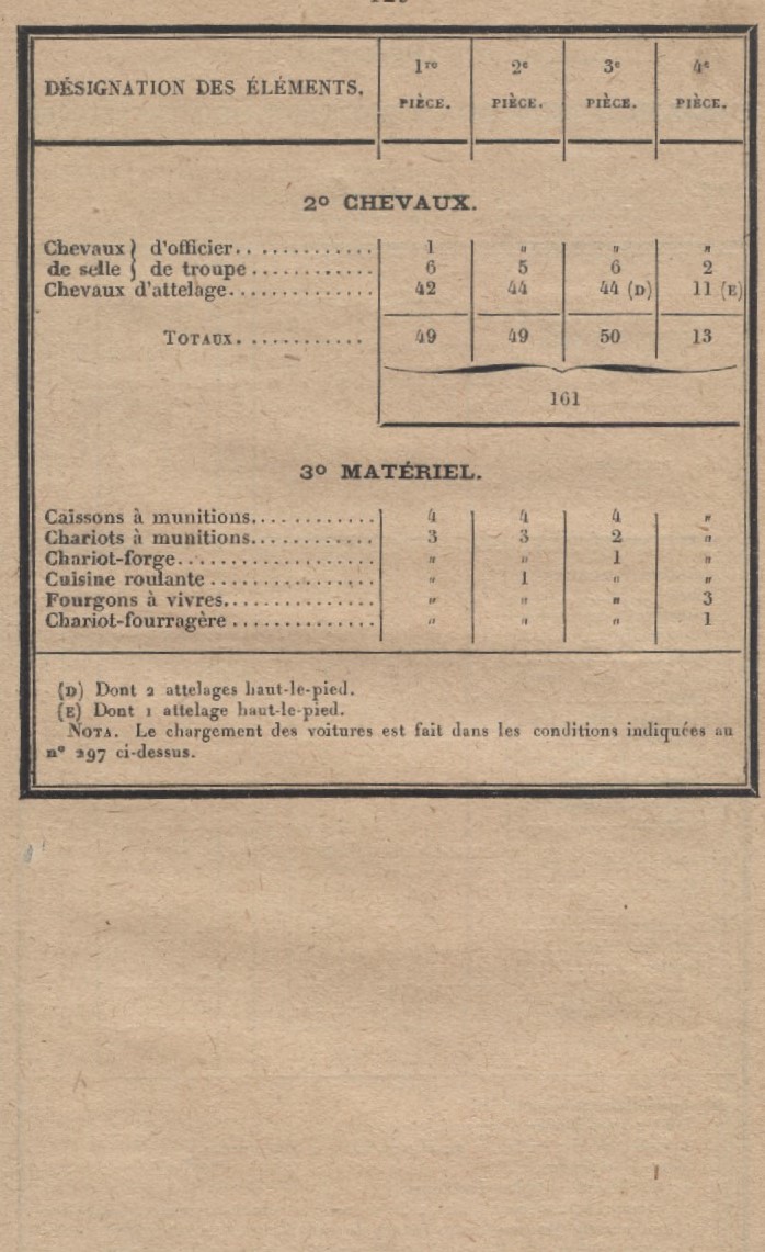

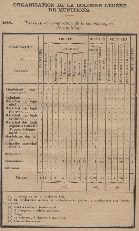

Il y a une colonne légère par Groupe d'Artillerie Lourde à partir de 1916.
La mission de la Colonne Légère hippomobile est le ravitaillement en munitions, son action est complétée par la Section de Munitions automobile.
Voici l'organisation type d'une Colonne Légère hippomobile fin 1917 pour un Groupe de 155 C:
CL 155 C 1917 a.jpg (211.94 Kio) Consulté 3538 fois
(suite)
Re: Colonne légère
Publié : sam. sept. 29, 2018 7:10 pm
par ALVF
CL 155 C 1917 c.jpg (195.8 Kio) Consulté 3538 fois

Bonsoir Guy François,
je vous remercie pour ces documents qui m'expliquent l'activité des colonnes légères.
En lisant l'Historique et le JMO du 115è RAL, j'ai cru comprendre que les canons étaient des 95 ...? Est-ce exact ?
La colonne fournissaient les munitions aux différentes batteries du régiment. Quel était le rôle du MdL artificier par rapport aux autres MdL ?
Bonne soirée, bien cordialement BB
