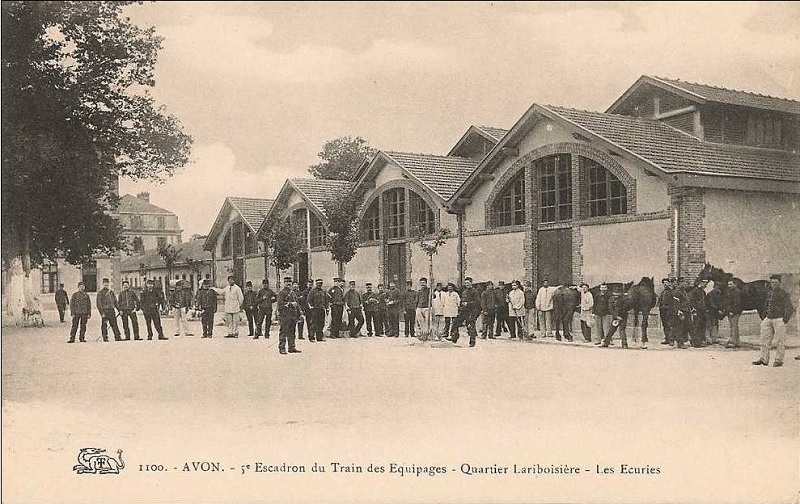

En attendant, je n'ai pas trouvé de photo de Fontainebleau qui pourrait confirmer ce lieu. Par contre, j'ai trouvé une photo prise au même endroit, et il s'agirait bien du 121e RAL ! Le "chtimiste" doit pouvoir nous en dire plus. :)

Finalement, nous ne sommes pas loin de Fontainebleau : pour moi, il s'agit de la caserne d'Avon. (Selon les cartes postales, elle est caserne du Train des Equipages, ou caserne d'Artillerie)

Pour "fredhall", allez donc voir la photo du site Chtmiste dont "Yv" a mis le lien. c'est le même cadre et il semble bien qu'il s'agisse du même gradé sur la gauche. Peut-être y reconnaîtriez vous votre grand-père.
Sais-t-on jamais !!!
Pour "Yv", Bravo pour la photo d' Avon, les bâtiments présentent tant de similitudes que si l'on se place avant l'arbre à gauche , on obtiendra bien les deux angles des deux autres cartes. J'ai contacté Chtimiste en début de semaine dans l'espoir d'obtenir les coordonnées du dénommé Jean Claude qui a communiqué cette photo. Le parcours du soldat Julien Théate pourra nous fixer sur ce lieu et éventuellement numéro de Cie.
