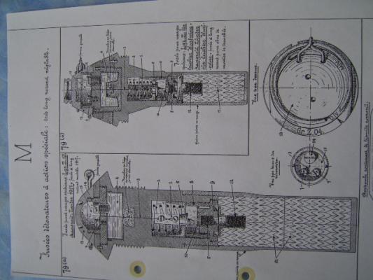

Les Allemands avaient des faux fusées,c'est à dire une fois monté sur un obus,ont peut plus les distinguer d'un vrai.
Ce sont des dispositifs q'il faut remplir avec de l'acide qui ronge un fil metalique qui tient un ressort avec le percuteur.
Ils avaient des ampoules avec des differentes solutions l'une plus forte que l'autre,comme ça il peuvent regler le temps.
On met un obus munie d'une faux fusée dans un tas d'obus et un peut plus tard....boum.
Ces fusées s'appelaient Langzeit Zunder17

J'ai trouvé dans mes archives un document de ces fusées.
Ferraille
