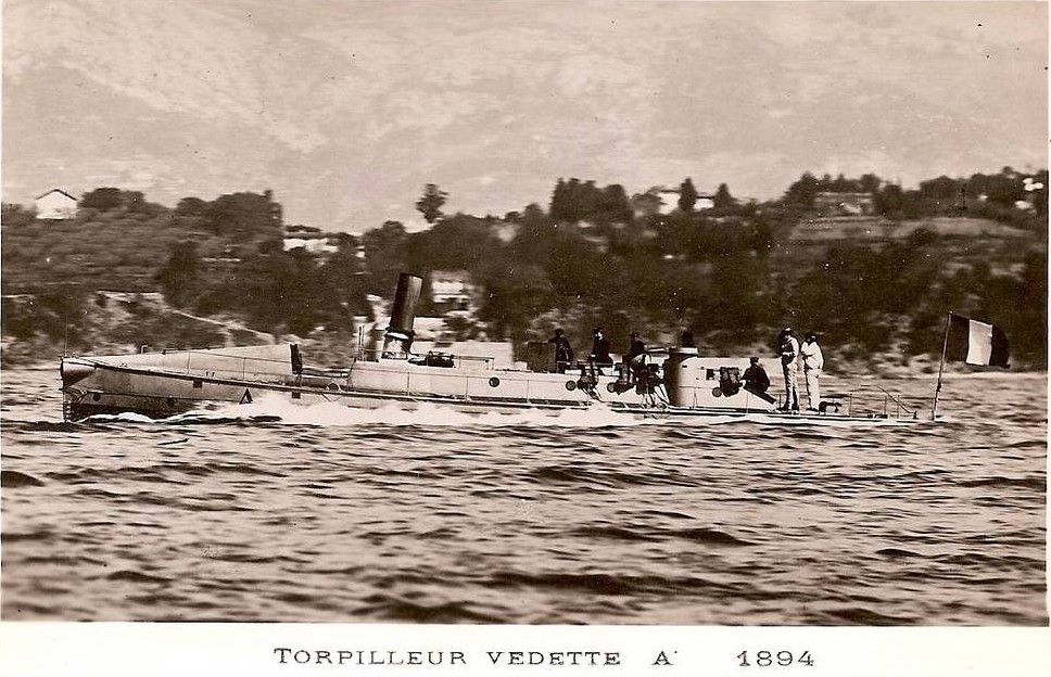

Voici une photo du torpilleur vedette A de 1894.

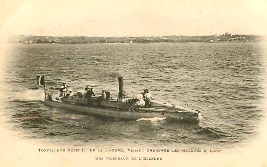

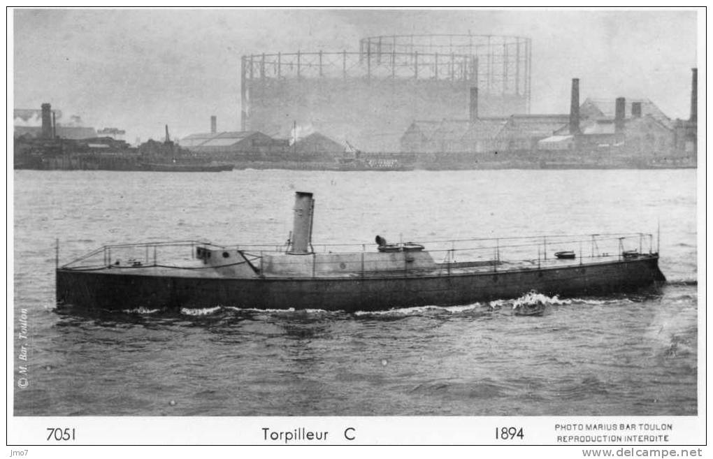

Je relance ce sujet qui semble avoir été oublié les torpilleurs vedettes A à I construits de 1894 à 1898 pour etre embarqués sur le croiseur porte torpilleurs Foudre;
-A et B construits en 1893/94; C à I en 1897/98
Déplacement: 14,625 t; longueur; 18, 50 m; 250 cv; 17 noeuds; 1 tube lance torpilles de 356 mm; on terminés leur carrière à la Défense mobile de Saigon
Voici quelques photos:
A 1894 575_001.jpg (179.82 Kio) Consulté 897 fois
Torpilleur A
C 1894 698_001.jpg (79.56 Kio) Consulté 897 fois
torpilleur C
E torpilleur de la foudre.jpg (67.13 Kio) Consulté 897 fois
torpilleur E

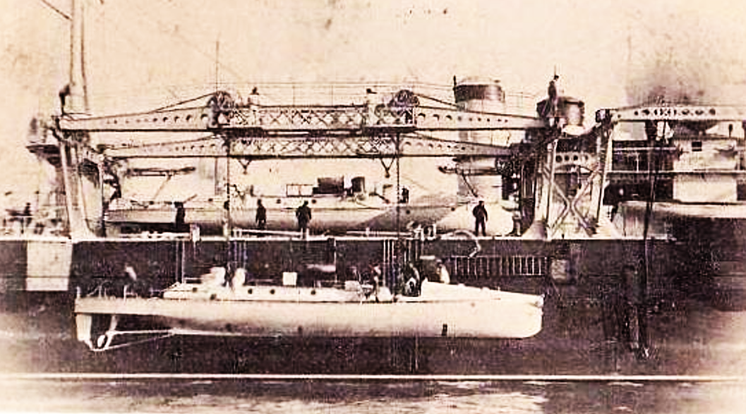

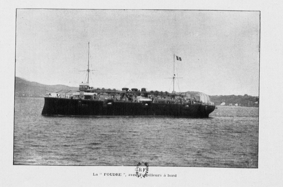

Installation des torpilleurs à bord du croiseur Foudre:
FOUDRE 1900 torpilleur.jpg (163.71 Kio) Consulté 890 fois
FOUDRE 1900 torpilleur.jpg (252.02 Kio) Consulté 890 fois
FOUDRE 1900 torpilleurs à bord.jpg (246.75 Kio) Consulté 890 fois
Re: Torpilleur-vedette A
Publié : mer. août 30, 2023 3:49 pm
par NIALA
FOUDRE 2Capture d’écran 2023-08-30 154640.png (1.09 Mio) Consulté 876 fois
Système de mise à l'eau par portiques des torpilleurs à bord de la Foudre.

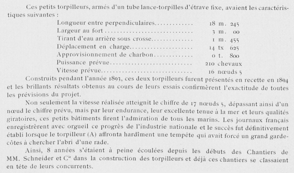

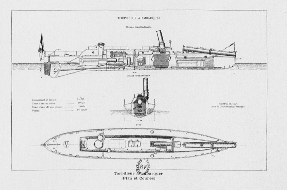

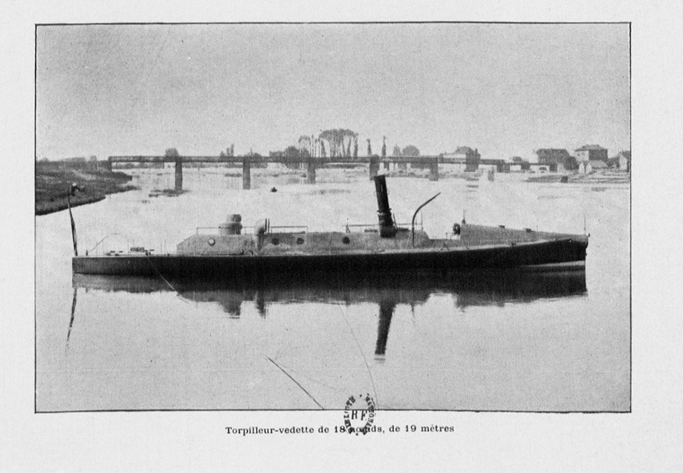

Voici un extrait de l'ouvrage "Chantiers de constructions navales - Torpilleurs et contre-torpilleurs - Schneider et Cie - Le Creusot" - Gallica :
Chantiers de constructions navales Schneider et Cie - A.jpg (74.3 Kio) Consulté 863 fois
Chantiers de constructions navales Schneider et Cie - B.jpg (145.68 Kio) Consulté 863 fois
Chantiers de constructions navales Schneider et Cie - C.jpg (172.9 Kio) Consulté 863 fois
Chantiers de constructions navales Schneider et Cie - D.jpg (151.36 Kio) Consulté 863 fois
A suivre ...
Publié : mer. août 30, 2023 5:18 pm
par markab

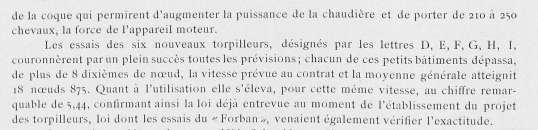

La suite (et fin) du chapitre sur les torpilleurs vedettes :
Chantiers de constructions navales Schneider et Cie - E.jpg (143.55 Kio) Consulté 859 fois
Chantiers de constructions navales Schneider et Cie - F.jpg (122.03 Kio) Consulté 859 fois
Chantiers de constructions navales Schneider et Cie - G.jpg (200.77 Kio) Consulté 859 fois
Chantiers de constructions navales Schneider et Cie - H.jpg (92.03 Kio) Consulté 859 fois
Il ne reste plus qu'à retrouver à quelle époque ils ont été retirés (en 1913, ils semblent encore en service mais je n'ai pas de confirmation.)
