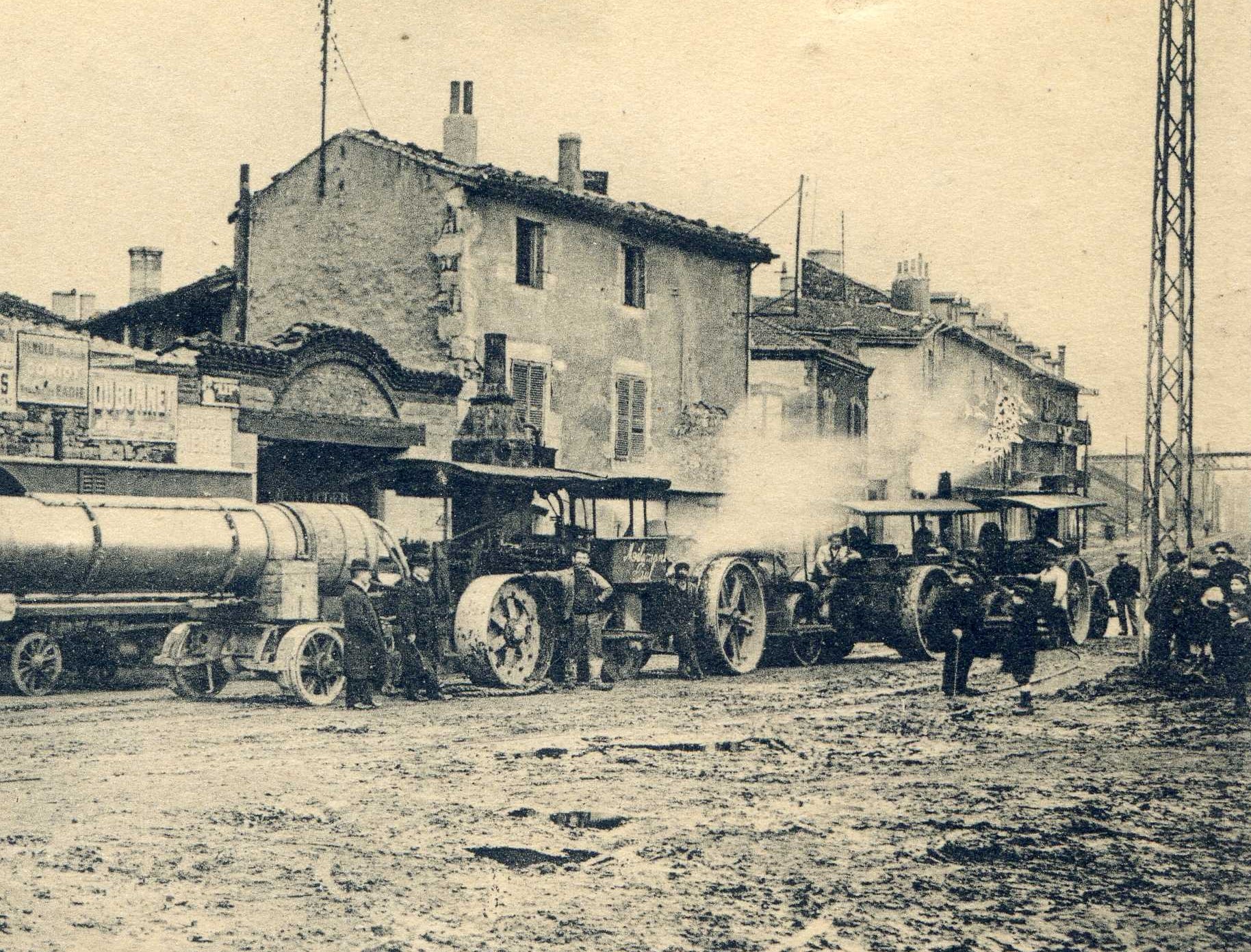

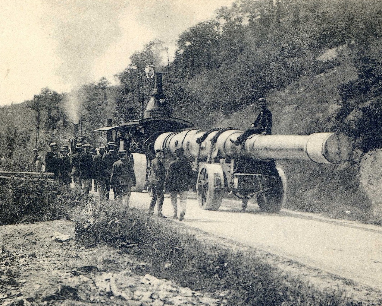

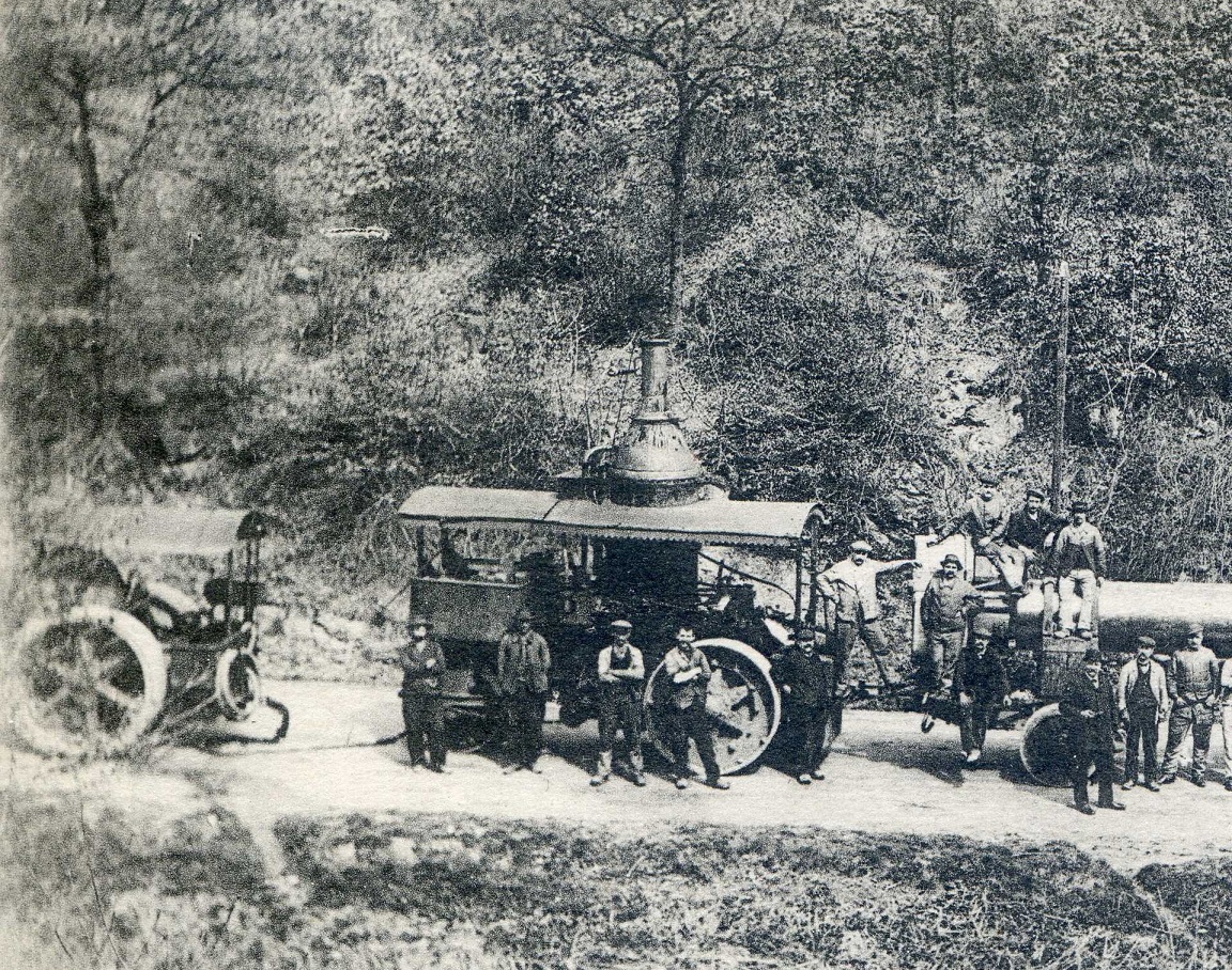

Figurant sur des cartes postales très connues, ces locomotives routières à vapeur remorquent un chariot à canon chargé d'un tube de 305 mm de marine construit aux usines de Saint-Chamond (Forges et Aciéries de la Marine et d'Homécourt).
Je pense que la grosse locomotive à chaudière verticale appartient aux usines de Saint-Chamond qui doivent effectuer très souvent des transports de blindages, canons et autres éléments de tourelles tant à l'intérieur des ateliers que vers la gare ou le port d'embarquement du Rhône (au niveau de Givors).
Les autres locomotives routières doivent être des engins de location qui ressemblent beaucoup à des Aveling et Porter.
Pierre Mercadal a peut-être une idée sur les marques et types de ces engins.

Je n'ai rien trouvé de probant pour l'identification du gros tracteur des usines de Saint-Chamond. Quand elle est appliquée à la conception de véhicules roulants, je découvre que la chaudière verticale est courante aux USA, où les engins sont appelés steam donkeys, comme des mules à vapeur.
Rien de ce côté en Grande-Bretagne, en France je n'ai trouvé que :
https://www.pinterest.com/pin/484840716140003067/ qui est tiré du site lyonnais https://www.patrimoine-lyon.org/l-histo ... ile-lyon_2 quand on descend à la lettre G.
Le tracteur à Saint-Chamond est notoirement plus gros que le Gabert lyonnais de 1883, est-ce que la photo peut être datée, d'après l'aspect du canon de marine, années 1880 ou 1910 ? Saint-Chamond c'est entre Lyon et Saint-Etienne, le tracteur peut venir d'un des deux bassins industriels.
