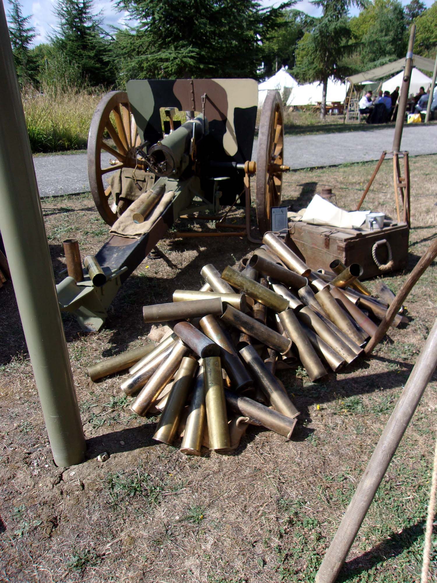

Bonsoir Mireille,
Aujourd'hui au Musée de Meaux, voilà un 75 qui s'est justement constitué un beau dépôt de douilles . . . .
