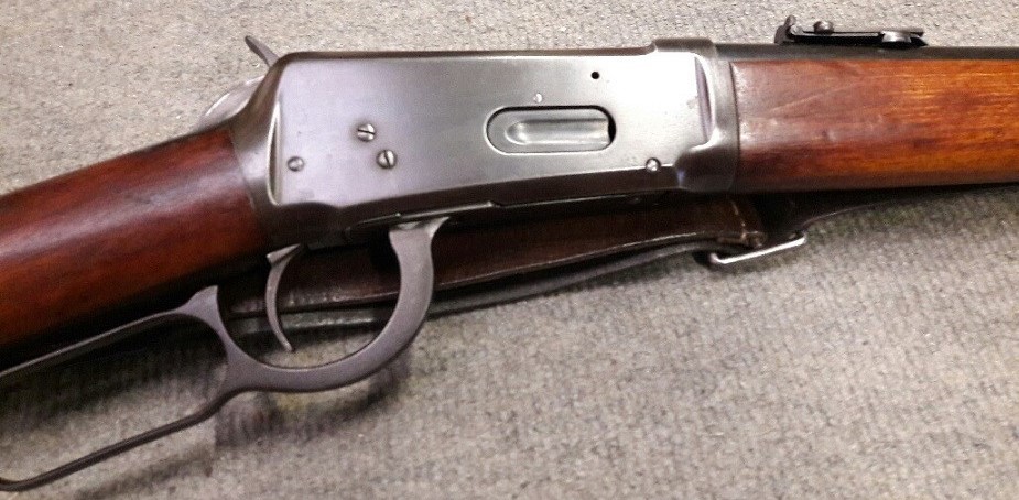

Publié : mer. nov. 10, 2021 9:59 pm
par ALVF
Pour en revenir au "mousqueton Winchester" acheté aux USA pour compléter l'armement des troupes de deuxième ligne, je rappelle que les plus grosses quantités ont été livrées aux artilleurs des batteries d'exploitation de la voie de 0,60 m et aux "tringlots" chauffeurs des sections de transport.
En voici une qui a survécu en bon état jusqu'à nos jours:
