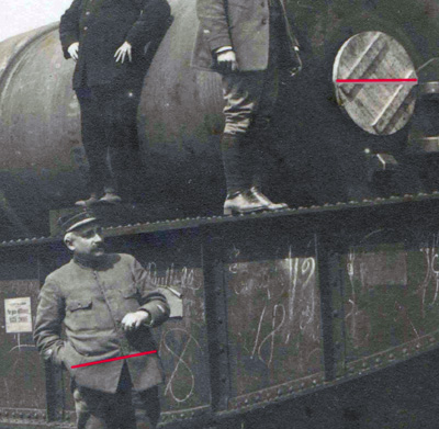

Estimons le diamètre à la ceinture de l'officier en bas, 45 cm ?
Le disque en bois venant obstruer l'orifice semble avoir environ le même diamètre, mais il présente un épaulement pour emboitement égal au diamètre de l'orifice donc combien ? 32 cm ? Calibre 320 ?
(Si on prend le diamètre à la taille du monsieur au chapeau c'est à peu près pareil)

Oups... Pas vu que Michel avait déjà suggéré un 320, donc j'ai tout faux

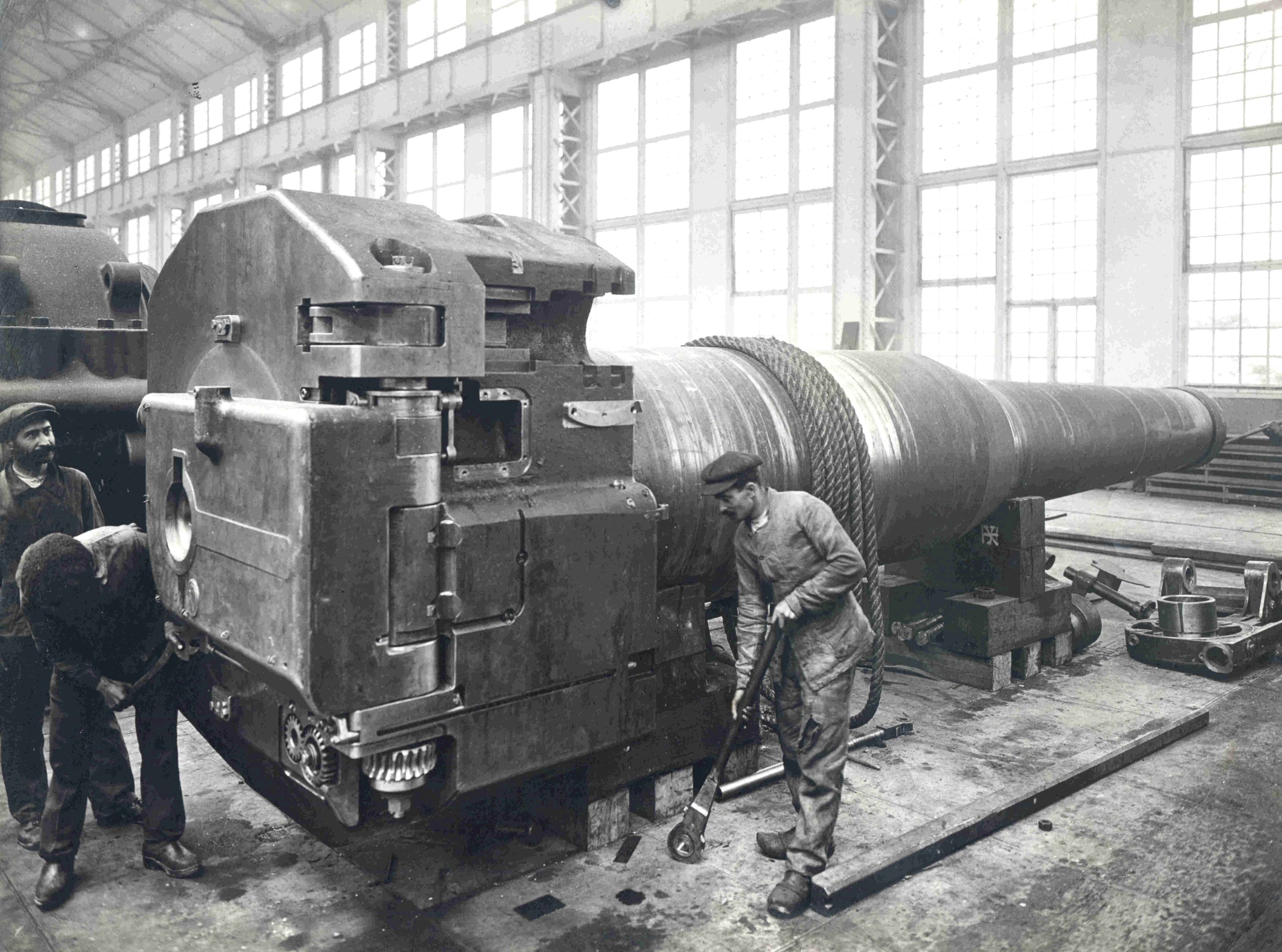

Bien sûr, l'obusier de 520 modèle 1916, la réplique française au "420" allemand, semble une bonne hypothèse de travail, s'agissant d'un matériel de très gros calibre.
Toutefois, cette vue d'un tube de 520 modèle 1916 en construction chez Schneider au Creusot le 8 mars 1917 montre bien toutes les différences avec notre canon "mystère":
520 Le Creusot 8 mars 1917.jpg (955.93 Kio) Consulté 1697 fois
-absence de tourillon car le tube achevé prendra place dans un berceau de grandes dimensions.
-impressionnant mécanisme de culasse, bien différent de la culasse à console de notre modèle.
-tracé du tube très différent.
Conclusion: le canon mystère n'est pas un obusier de 520 modèle 1916, mais...?

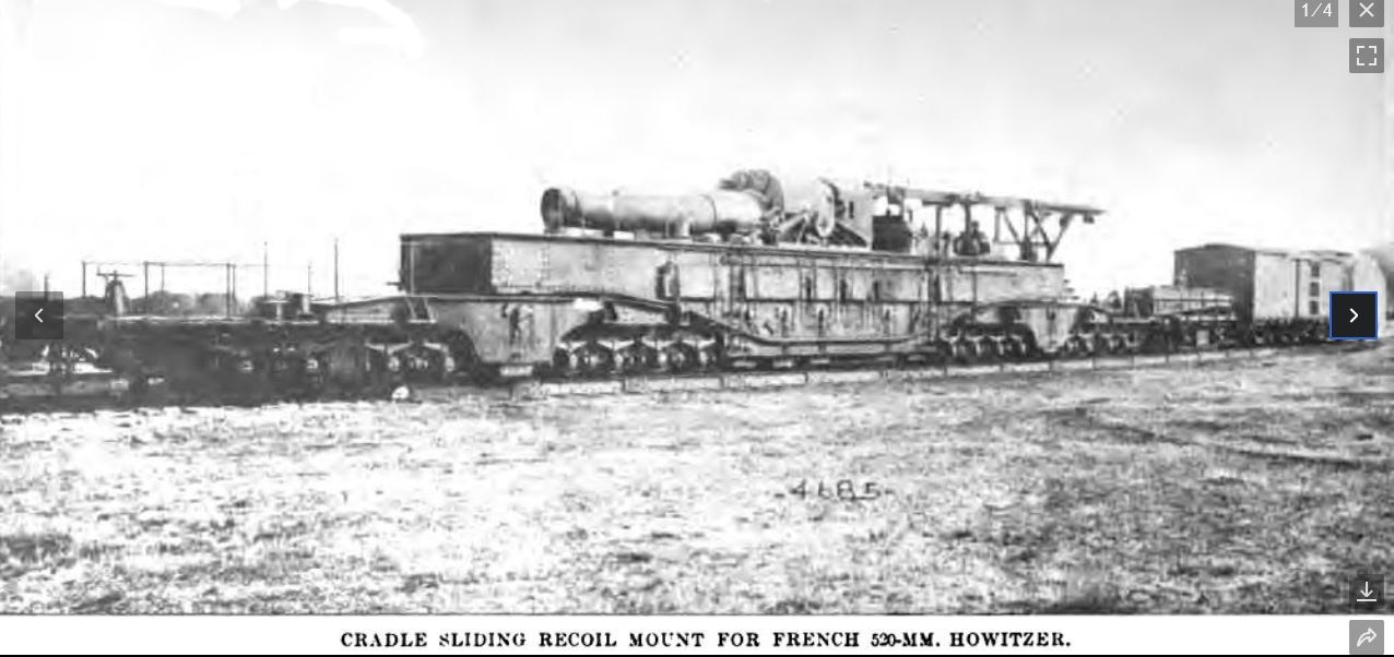

Aidé de Wikiki, j'ai remarqué que le canon de marine le plus gros du 19ème Siècle était le canon de 42cm modèle 1875.
Sur une page qui lui est consacré il est dit sans développer qu'il y avait eu un projet de d'en faire un obusier de 520 en 1916.

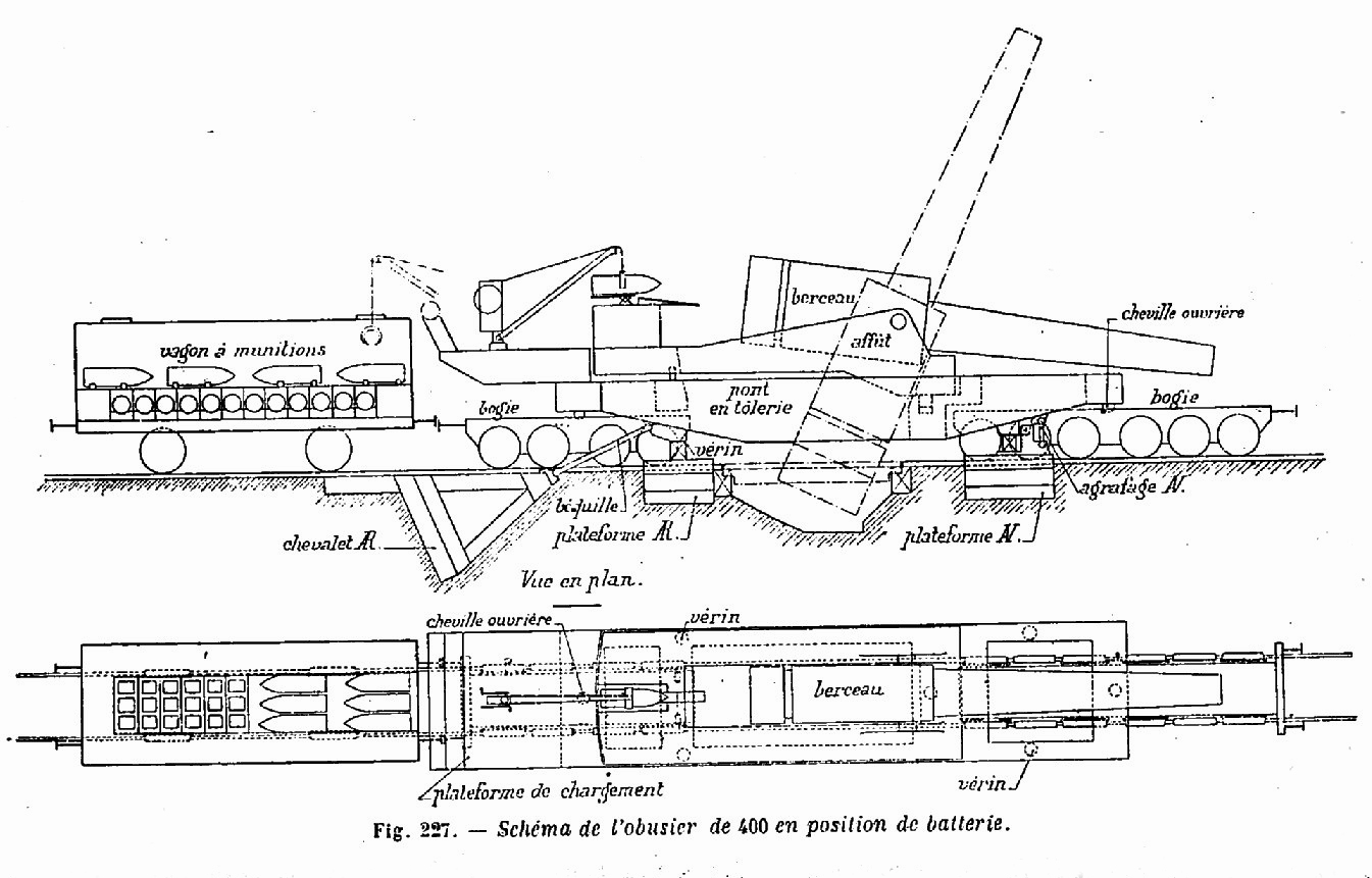

• Colonel Pierre ALVIN & Colonel Félix ANDRÉ : « Manuel d’artillerie lourde (matériel) », Éd. Henri Charles-Lavauzelle, Paris, 4e éd., 1919.
□ Obusier de 400 mm, modèle 1916, sur affût-truck Saint-Chamond ― Compagnie des Forges et aciéries de la Marine d’Homécourt ― (A.L.G.P.). [op. cit., p. 359 à 361, article XII].
―> https://gallica.bnf.fr/ark:/12148/bpt6k ... /f379.item

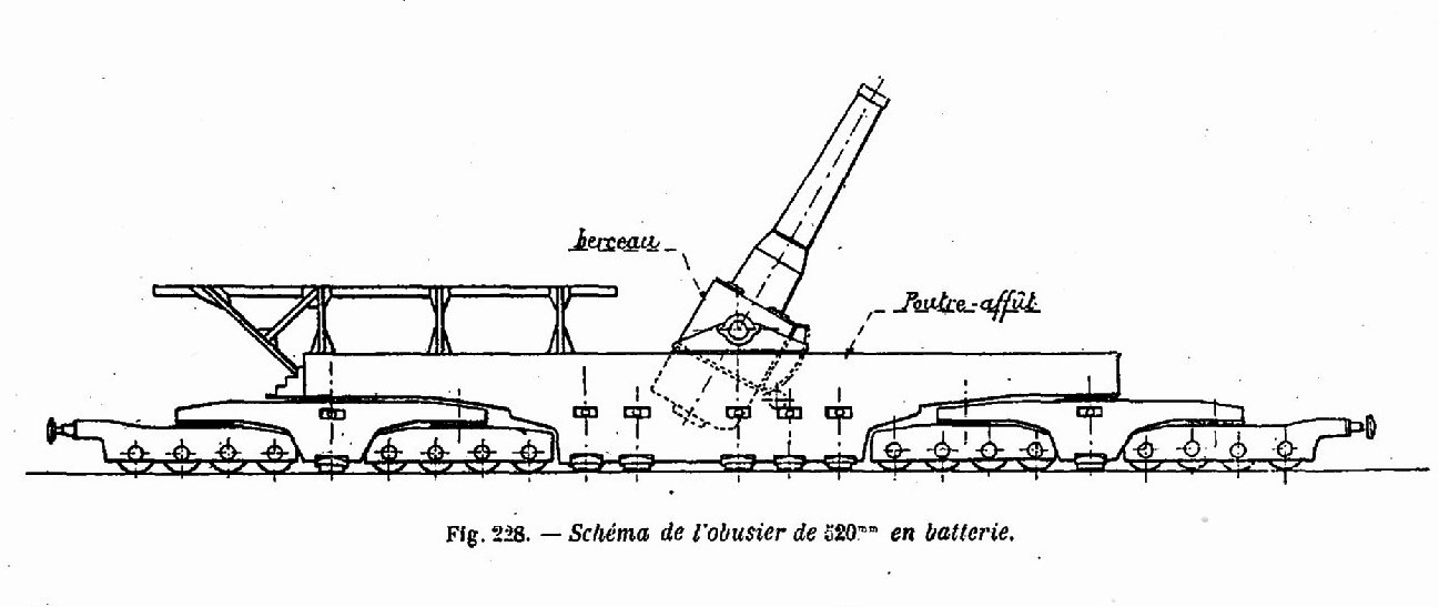

□ Obusier de 520 mm sur affût-truck à glissement Schneider (A.L.G.P.). [op. cit., p. 362 à 364, article XIII].
―> https://gallica.bnf.fr/ark:/12148/bpt6k ... /f382.item

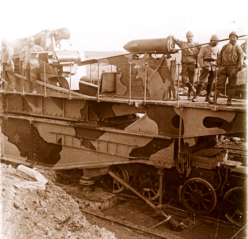

« Canon de 400 »
Archives photographiques de Charles Paulin COSTES (1888∼1943)
Obusier de 400 mm - .jpg (297.01 Kio) Consulté 1478 fois
