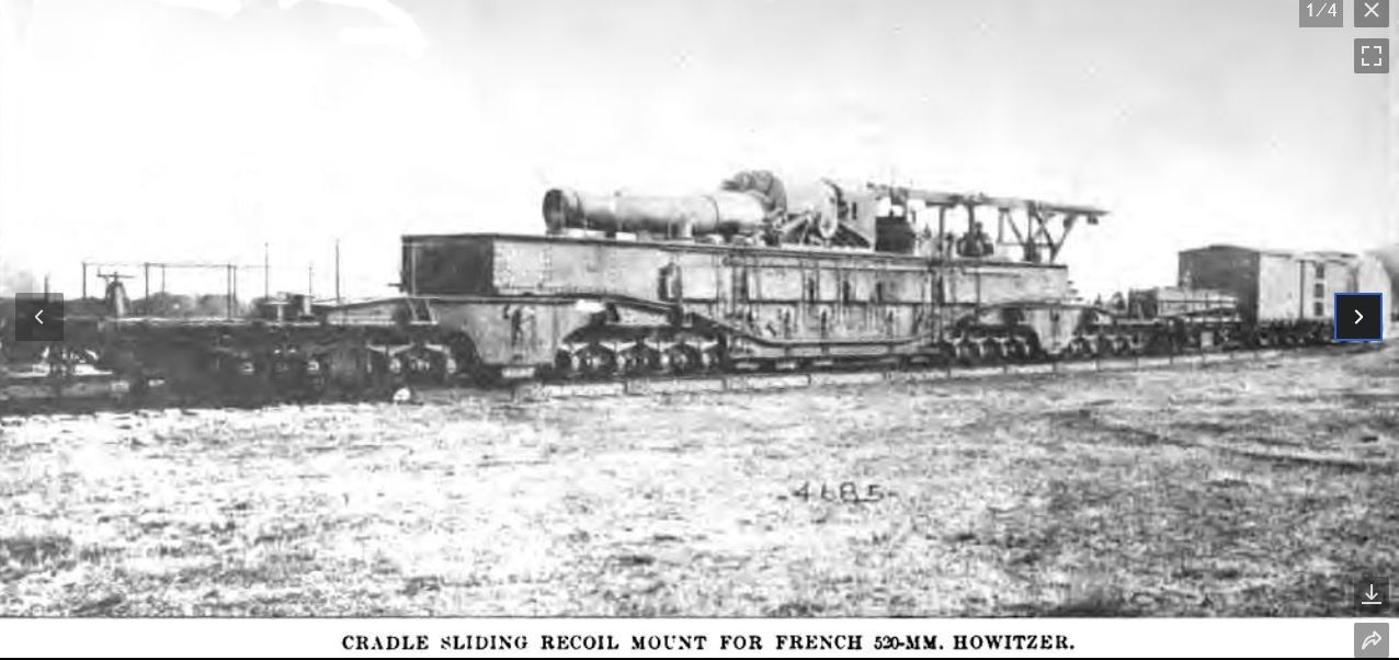

Suite au message de Yves, serait-ce celui-ci : obusier de 520 mm modèle 1916
https://fr.wikipedia.org/wiki/Obusier_d ... %A8le_1916

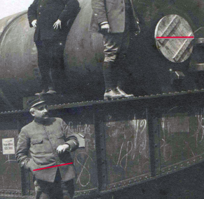

Estimons le diamètre à la ceinture de l'officier en bas, 45 cm ?
Le disque en bois venant obstruer l'orifice semble avoir environ le même diamètre, mais il présente un épaulement pour emboitement égal au diamètre de l'orifice donc combien ? 32 cm ? Calibre 320 ?
(Si on prend le diamètre à la taille du monsieur au chapeau c'est à peu près pareil)

Oups... Pas vu que Michel avait déjà suggéré un 320, donc j'ai tout faux

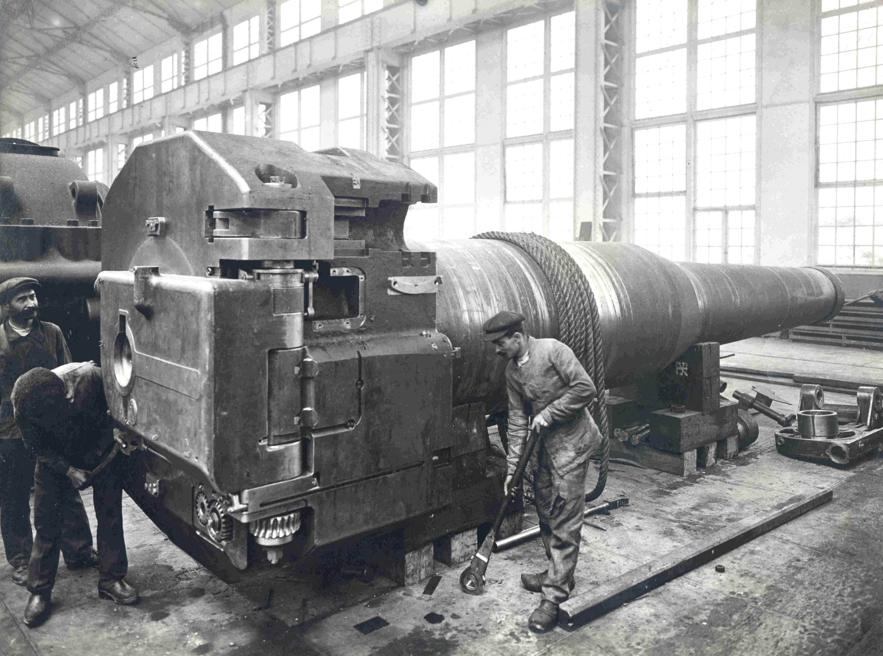

Toutefois, cette vue d'un tube de 520 modèle 1916 en construction chez Schneider au Creusot le 8 mars 1917 montre bien toutes les différences avec notre canon "mystère":
520 Le Creusot 8 mars 1917.jpg (955.93 Kio) Consulté 1696 fois
-absence de tourillon car le tube achevé prendra place dans un berceau de grandes dimensions.
-impressionnant mécanisme de culasse, bien différent de la culasse à console de notre modèle.
-tracé du tube très différent.
Conclusion: le canon mystère n'est pas un obusier de 520 modèle 1916, mais...?

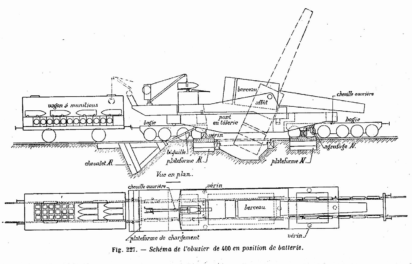

□ Obusier de 400 mm, modèle 1916, sur affût-truck Saint-Chamond ― Compagnie des Forges et aciéries de la Marine d’Homécourt ― (A.L.G.P.). [op. cit., p. 359 à 361, article XII].
Obusier de 400 - .jpeg (298.33 Kio) Consulté 1492 fois

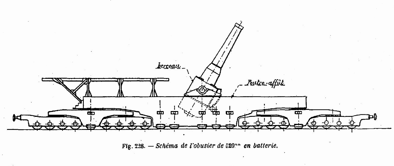

□ Obusier de 520 mm sur affût-truck à glissement Schneider (A.L.G.P.). [op. cit., p. 362 à 364, article XIII].
Obusier de 520 - .jpeg (149.6 Kio) Consulté 1492 fois

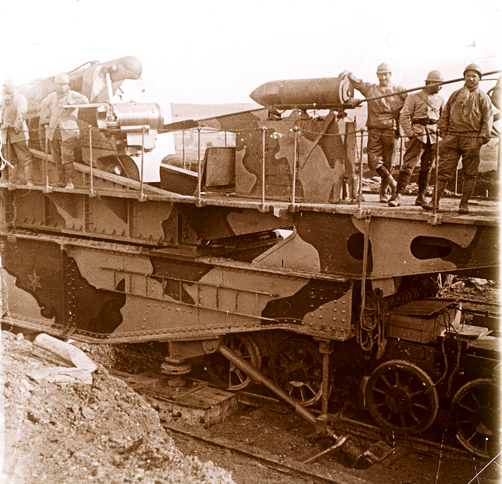

Obusier de 400 mm - .jpg (297.01 Kio) Consulté 1477 fois
© E.C.P.A.D./Fonds Charles Paulin Costes
Réf.
: D0356-002-001-0009
