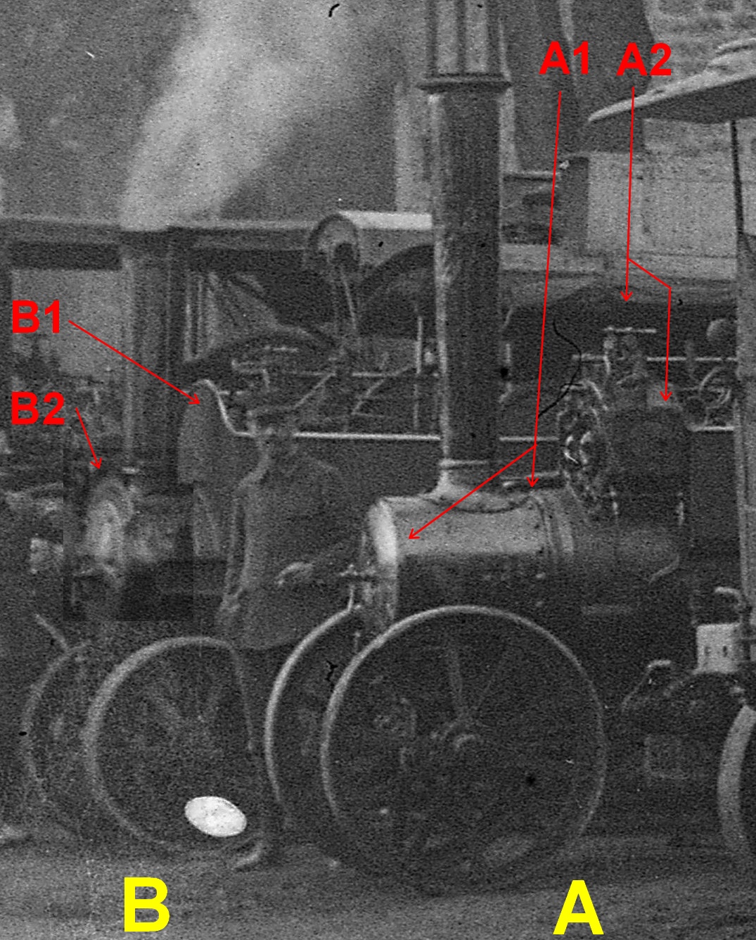

PML doit avoir raison (réquisition) avec ici sans doute une section routière, même si je ne vois pas de rouleau compresseur (steam roller). Du premier lien vers Gallica, on apprend - merci Yves - que les Anglais faisaient des concours de camions et de tracteurs à vapeur. D'après MM. Boniface et Jeudy, la vapeur n'a pas motivé la France, il faudra en reparler.
Je publie maintenant une photo améliorée des camions A et B.
Forum_Steam Engine_3.jpg (587.96 Kio) Consulté 3644 fois
Je suis d'accord avec l'identification de A comme un Aveling and Porter, les gros rivets derrière la cheminée et pas à l'avant de la chaudière (repère A1) sont caractéristiques de la marque pendant une petite période de temps avant la guerre. Le bloc cylindres (A2) a la forme que l'on trouve souvent chez ce constructeur, plus sa plaque ovale.
Pour le B, la forme particulière de la cabine et la couronne aux armes du constructeur doivent aider à l'identification, j'ai déjà rencontré cette couronne sur ma centaine de photos !

Concernant le A, je suggère de voir côté McLaren ... ou peut-être Burrell

La locomobile A est semblable à celle représentée page 14, en haut, de " British military trucks of world war one " de Tim Gossling ( Tankograd 2014 ) qui est une Aveling and Porter.
Les locomobiles et camions à vapeur employés par l'armée britannique sont des marques suivantes: Aveling and Porter, Clayton and Shuttleworth,Foden, Garrett, Mann ( avec 2n , ne pas confondre avec MAN ) Ruston Procter, Sentinel , Tasker, Wallis & Stevens et Wantage ( même ouvrage de référence que ci-dessus )

Michel, pour moi il n'y a plus vraiment d'incertitudes sur le A, la disposition des gros rivets sur un seul côté de la cheminée ne se retrouve pas ailleurs que sur les Aveling and Porter juste avant guerre : https://www.flickr.com/photos/87050432@N03/12391541044
Pour le B, je propose sans certitude Clayton & Shuttleworth, la marque a produit juste après la guerre des camions de transport (steam wagons) avec une extrémité de cabine arrondie :
https://en.wikipedia.org/wiki/Clayton_W ... 019_30.JPG On peut voir en B un prédécesseur de 1914 du modèle de 1920, pour ce type de camion.Je n'ai pas retrouvé cette conformation de cabine fermée - rare au demeurant - chez d'autres constructeurs à la même époque. Le couvercle de la chaudière est similaire et sur le camion de 1920, on trouve aussi un longeron assez haut sous la cabine.
Le dais assez bas avec des arcs surbaissés semble aussi caractéristique de la marque à cette époque : https://www.flickr.com/photos/78213075@N04/45612262311

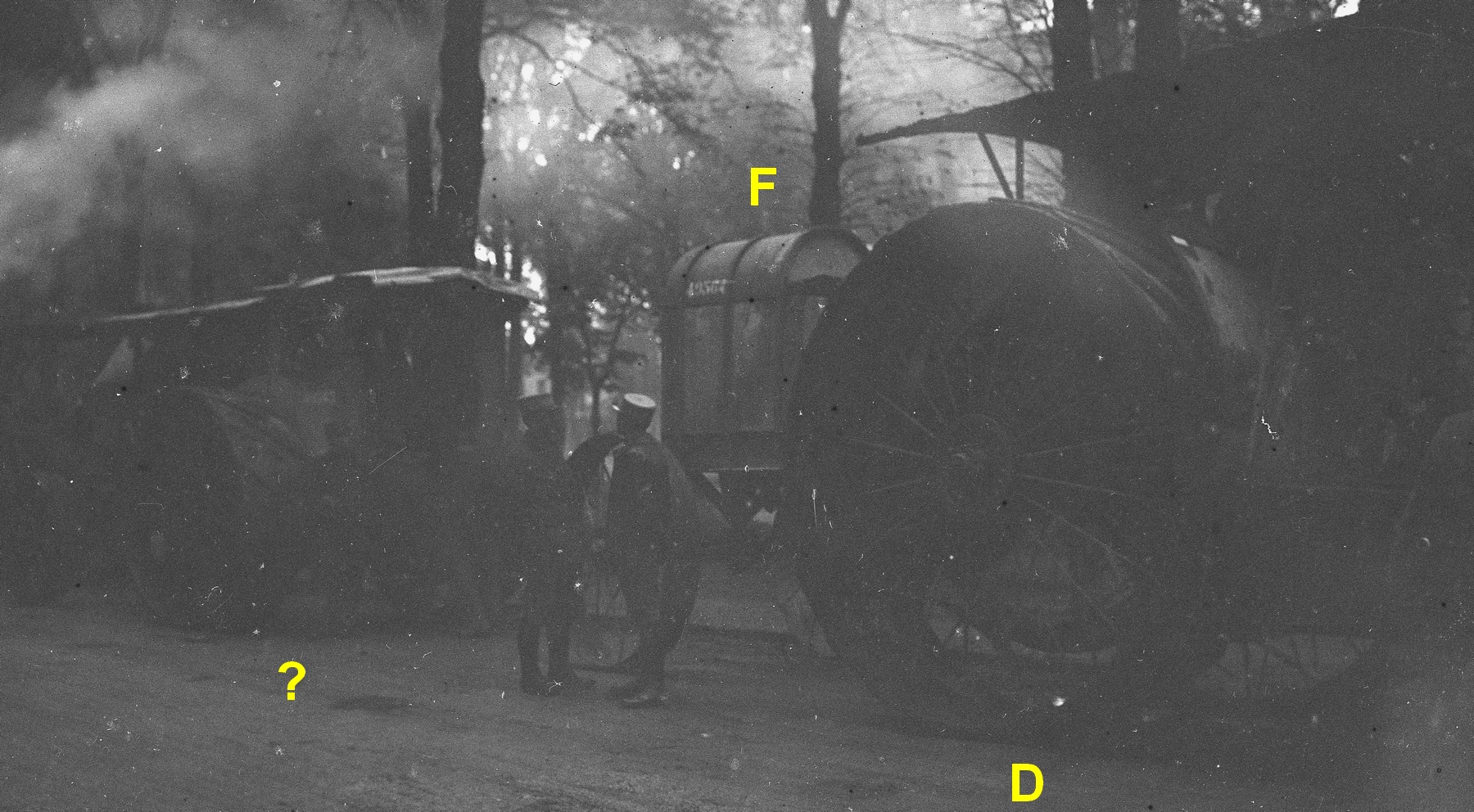

J'en saurai plus quand j'aurai lu l'ouvrage, mais j'ai une question à ce stade : dès le début des années 1910, l'Artillerie avait concrétisé sa vision de tracteurs automobiles à essence, je m'interroge donc sur la présence de si nombreux tracteurs à vapeur sur des photos de 1915 ou 1916.
Je publie une autre photo qui n'est pas wow mais qui montre qu'il s'agit de tracteurs, pas de camions.
Forum_Steam Engine_4.jpg (819.83 Kio) Consulté 3268 fois
Artillerie ou section routière ? Nous avons comme une cabane de chantier en F à l'arrière-plan.
J'ai crédité le tracteur aux roues monstrueuses de la lettre D, Je ne peux pas tenir pour établi à 100 % que cette photo est liée à celles déjà publiées, leur taille suggère cependant un Case doté de roues de 7 ou 8 pieds, peut-être un Case 110 HP. Difficile de juger de la taille des roues des autres tracteurs du fait de la perspective.
Donc, et en dehors de la question sur l'arme détentrice de ces tracteurs (Artillerie ou Génie), je pose celle de la provenance de matériels vapeur en si grand nombre. Comme le proposait Pierre M., sans doute de la réquisition ; qui pouvait exploiter ce type de parcs avant 1914 ?
