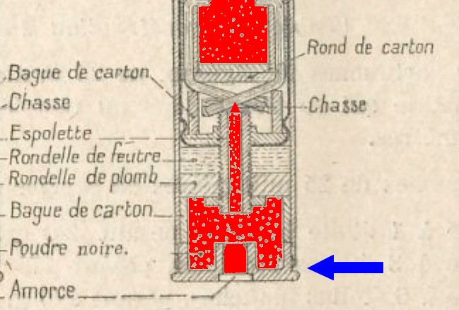

Et le schéma de la cartouche-signal de 25 mm avec en rouge toutes les parties contenant des artifices pouvant, a minima, occasionner de graves brûlures :
A noter une modification de la cartouche, composée d'un tube fileté sur le culot. Un sillon de l'épaisseur d'un trait est indiqué par la flèche bleue. A vous de vérifier !
