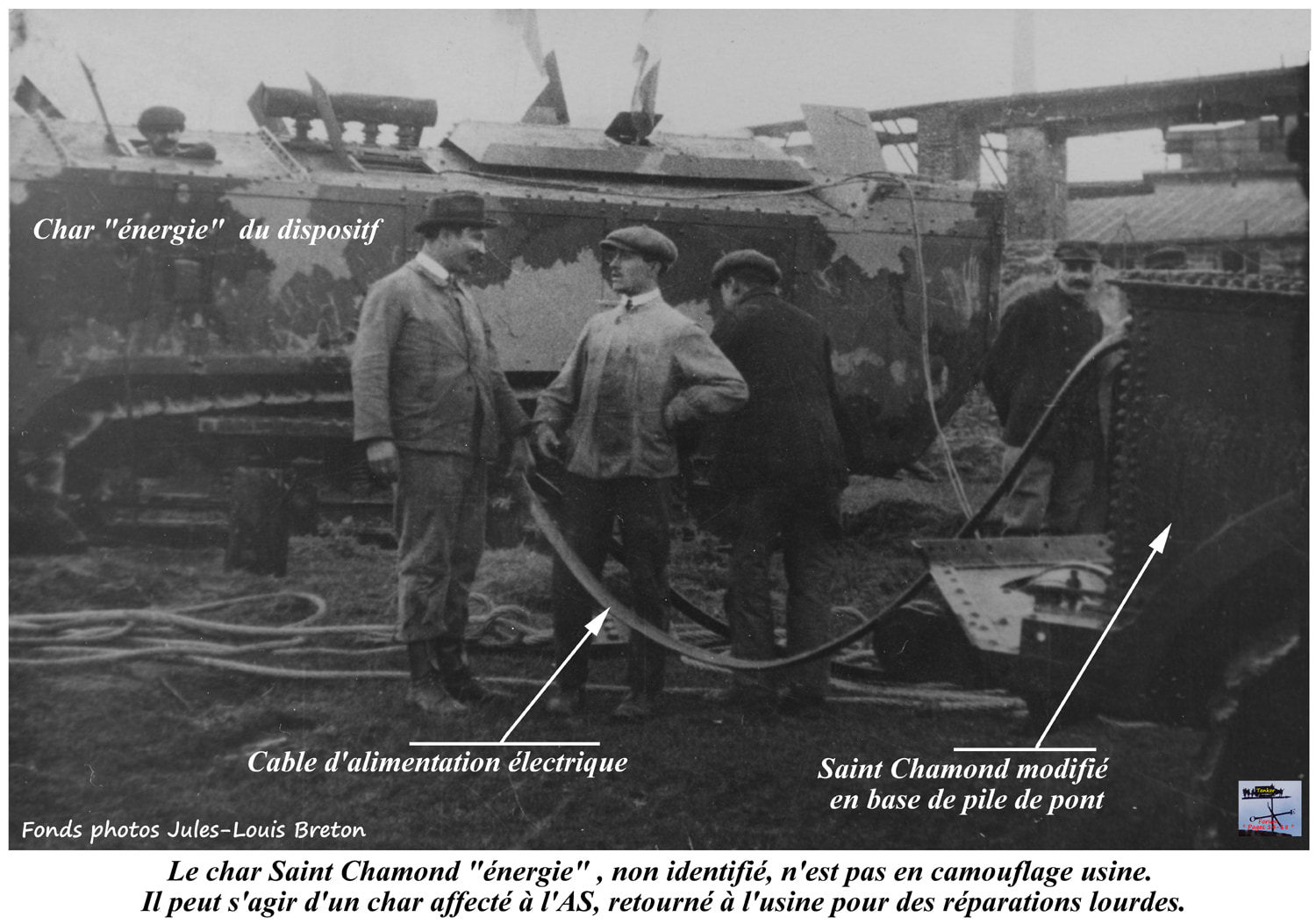

Une autre photo de ces essais de Saint Chamond "pile de pont", provenant
du Fonds photos Jules-Louis Breton.
St Chamond caisson de pont-min.jpg (248.8 Kio) Consulté 2284 fois
En arrière plan, une meilleure vue d'ensemble du Saint Chamond "énergie",
dont le numéro n'est pas identifiable.
Avec ses nervures verticales de renfort, il s'agit d'un char de la série 62669
à 62800.
Le camouflage n'est pas celui d'usine, que l'on observait sur les chars livrés
à Cercottes. Il pourrait s'agir d'un char affecté en unité et renvoyé en usine
pour des réparations importantes, ou d'un char utilisé pour les expérimentations
de la Section Technique de l'AS de Chalais-Meudon.
Le char "pile de pont" étant probablement, simplement équipé de ses 2 moteurs électriques,
c'est un Saint Chamond de rang (voir un Saint Chamond caisson) qui fournit l'énergie nécessaire
au déplacement du char pile de pont, à placer dans la rivière.
En unité opérationnelle, ce char modifié aurait pu suivre les déplacements d'unité, remorqué par un autre
char avec cables de remorquage et d'alimentation électrique.
Cette méthode était utilisée pour récupérer les chars endommagés, dont le train de roulement et les
2 moteurs électriques étaient en état.
Sans moyens lourds du génie, le franchissement de coupures humides de moyennes dimensions
était un obstacle insurmontable pour l'Artillerie Spéciale.
Ce char modifié, équipé des élements de base, permettant de construire un pont, aurait pu être une
bonne façon de fournir aux chars une certaine autonomie de franchissement.
En 1918, avec la reprise de la guerre de mouvement, le franchissement des coupures était devenu
un obstacle important d'engagement des chars. Cette incapacité de franchissement limitait les possibilités
d'emploi aux secteurs sans coupures importantes.

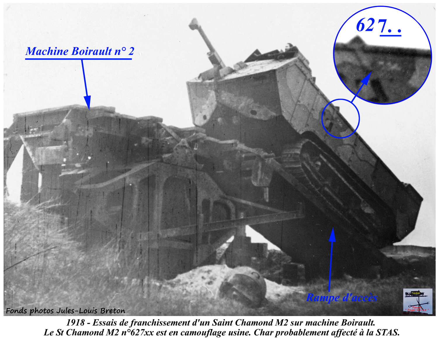

C'est d'ailleurs dans ces conditions qui le système Boirault, refusé en 15/16 a aussi été essayé par la STAS,
pour solutionner ce problème du franchissement des coupures.
Pont Boirault et Saint Chamond (01a)-min.jpg (246.63 Kio) Consulté 2284 fois
Dans un contexte opérationnel, il est évident que la machine Boirault, parfaitement intransportable au combat, n'était pas du tout adapté pour l'AS.
