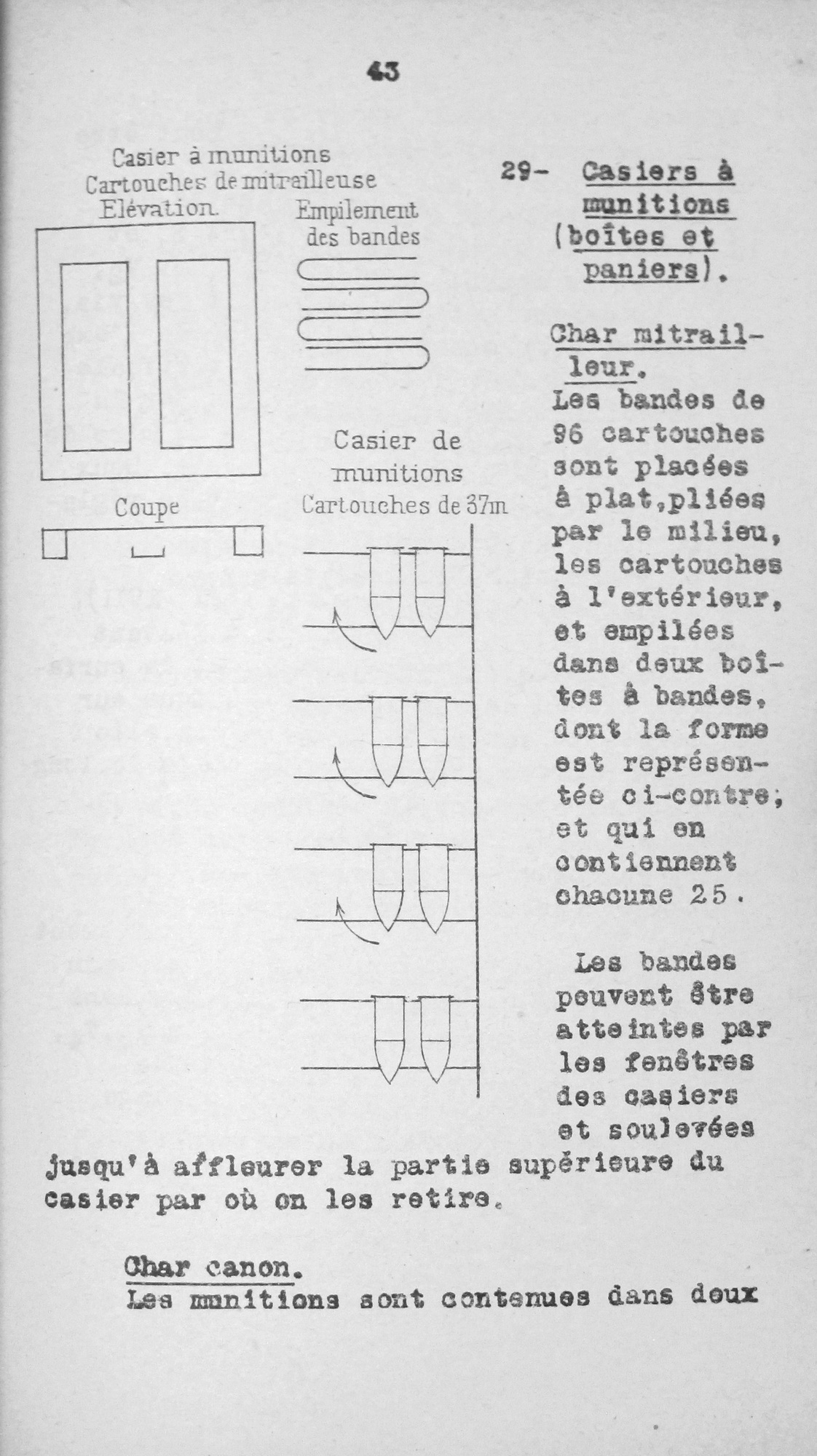

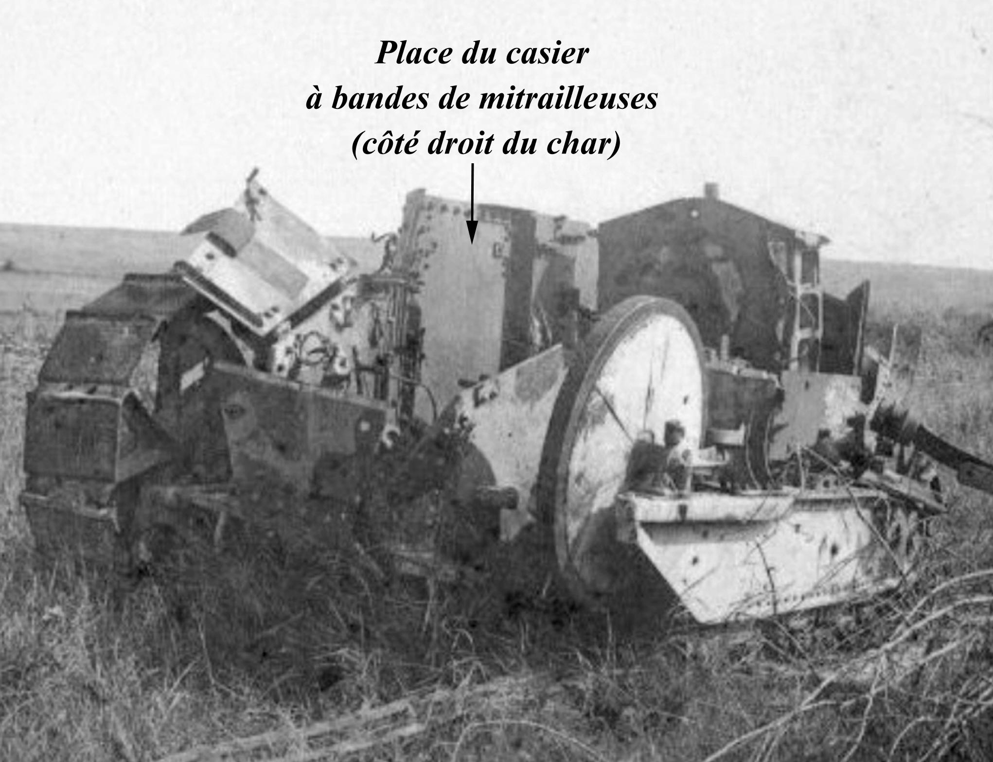

Voici un sujet sur lequel il était, depuis un bon moment possible d'apporter une bonne réponse, sur le stockage des bandes de mitrailleuses du Renault FT !
Il suffisait simplement de consulter la page 43 du Fascicule IV - Titre VIII du projet de " réglement de manoeuvres des unités de chars légers" de 1920.
Fascicule IV - Titre VIII page 000a1.jpg (604.05 Kio) Consulté 6158 fois
Fascicule IV - Titre VIII page 043 - 01.jpg (588.03 Kio) Consulté 6158 fois

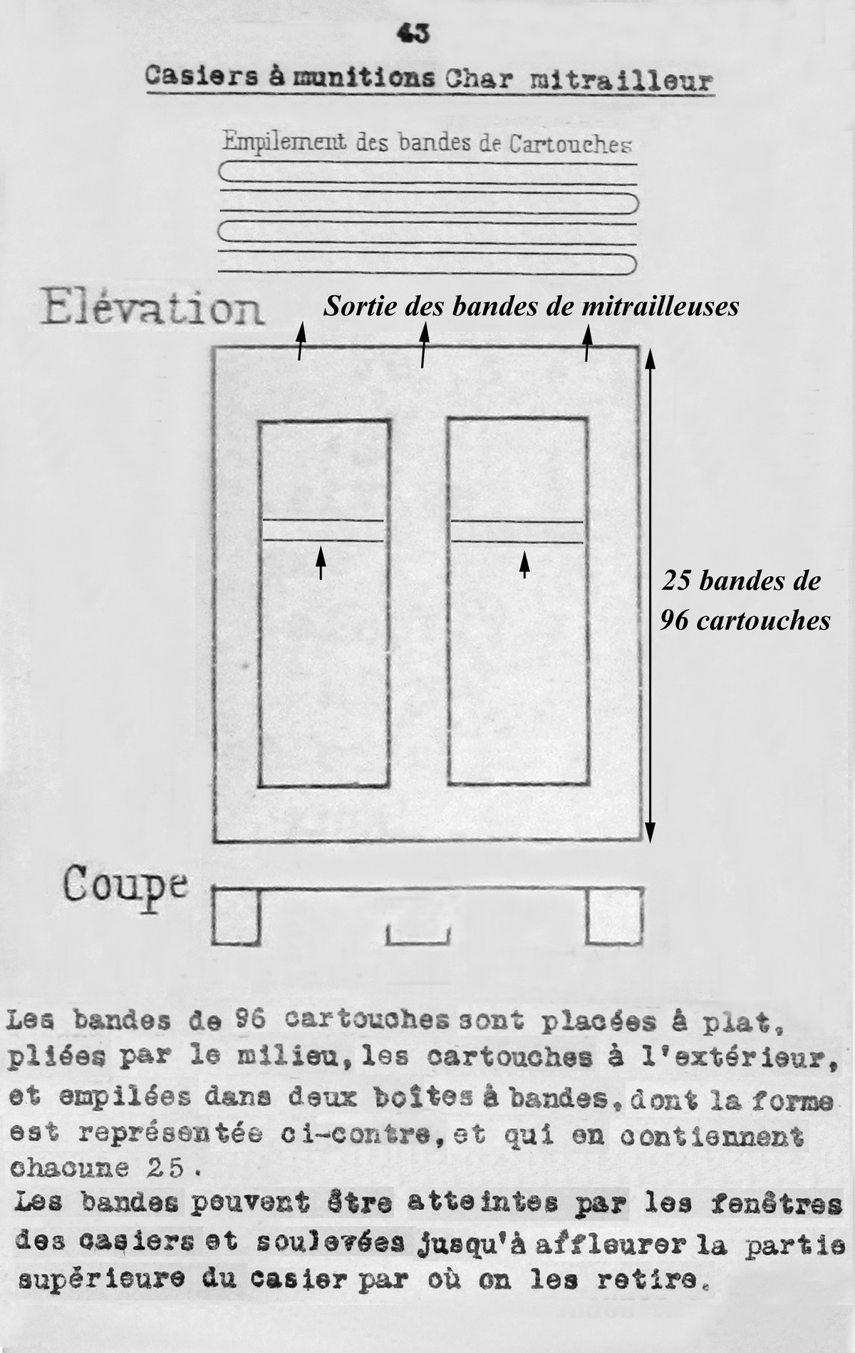

Fascicule IV - Titre VIII page 043a - 01a.jpg (526.87 Kio) Consulté 6157 fois
50x° RAS - Renault FT détruit (01).jpg (779.16 Kio) Consulté 6157 fois
Très bonne soirée - Michel
Et merci à Mariusz qui, du fond de la Pologne a posé la bonne question . . .

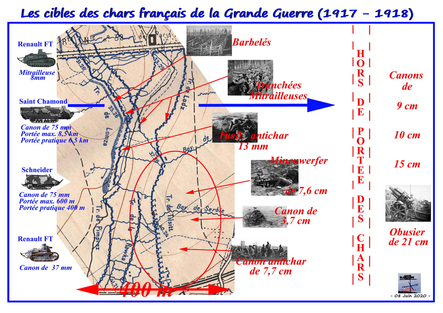

En ce qui concerne les Saint Chamond, qu'ils soient équipés du 75 mm Saint Chamond ou du 75 mm M 97 la munition était la même et possédait des capacités totalement inadaptées à la mission et aux objectifs fixés aux chars (en particulier en portée !).
Le fichier qui suit permet de voir que, quelque soit le type de char français employé durant la grande guerre, les cibles étaient les mêmes. La notion de type de char (léger, moyen ou lourd) n'était pas un critère pour sélectionner une unité de chars devant appuyer une unité d'infanterie.
L'engagement de la 1°DI US (du 18 au 23 Juillet 1918 sur le secteur Missy/Chaudun) est un bon exemple puisque cette Division d'abord appuyée par des Saint Chamond, utilisera circonstanciellement des chars Schneider et finira ces 6 jours de combat avec du Renault FT.
Genése des chars - Les cibles des chars français - 120x85 cm (01a1).jpg (516.2 Kio) Consulté 5227 fois

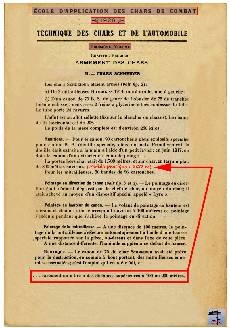

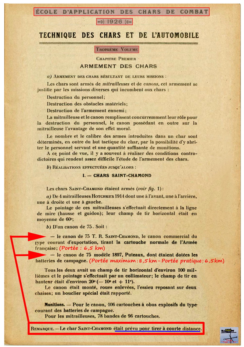

Si les documents de la période guerre ne s'étendent pas du tout sur les capacités de tir du Schneider et, plus particulièrement du Saint Chamond, les cours de l'Ecole des chars de Versailles n'en faisaient pas mystère après guerre.
Ecole d'application des chars de combat - Schneider (01a1).jpg (357.88 Kio) Consulté 5227 fois
Ecole d'application des chars de combat - Saint Chamond (01a1).jpg (387.92 Kio) Consulté 5227 fois
Ces deux chars faisaient du tir tendu rasant et pour éviter des rebonds ou des enfouissements d'obus, tous les tirs étaient effectués avec des plaquettes Maladrin spéciales de 70 mm de diamêtres et de 4 mm d'épaisseur . . . Les équipes qui recevaient chaque obus avec une fusée et une plaquette Maladrin étaient des adeptes du jeus du pallets !
Au moment du lancement du programme Saint Chamond, la seule bonne question qui auraient du être posée était bien celle de l'intérêt de faire un char aussi lourd avec un canon portant à plus de 10 fois la portée nécessaire. Pour mémoire, l'idée initiale était tout de même de mettre un 120 mm Baquet !
