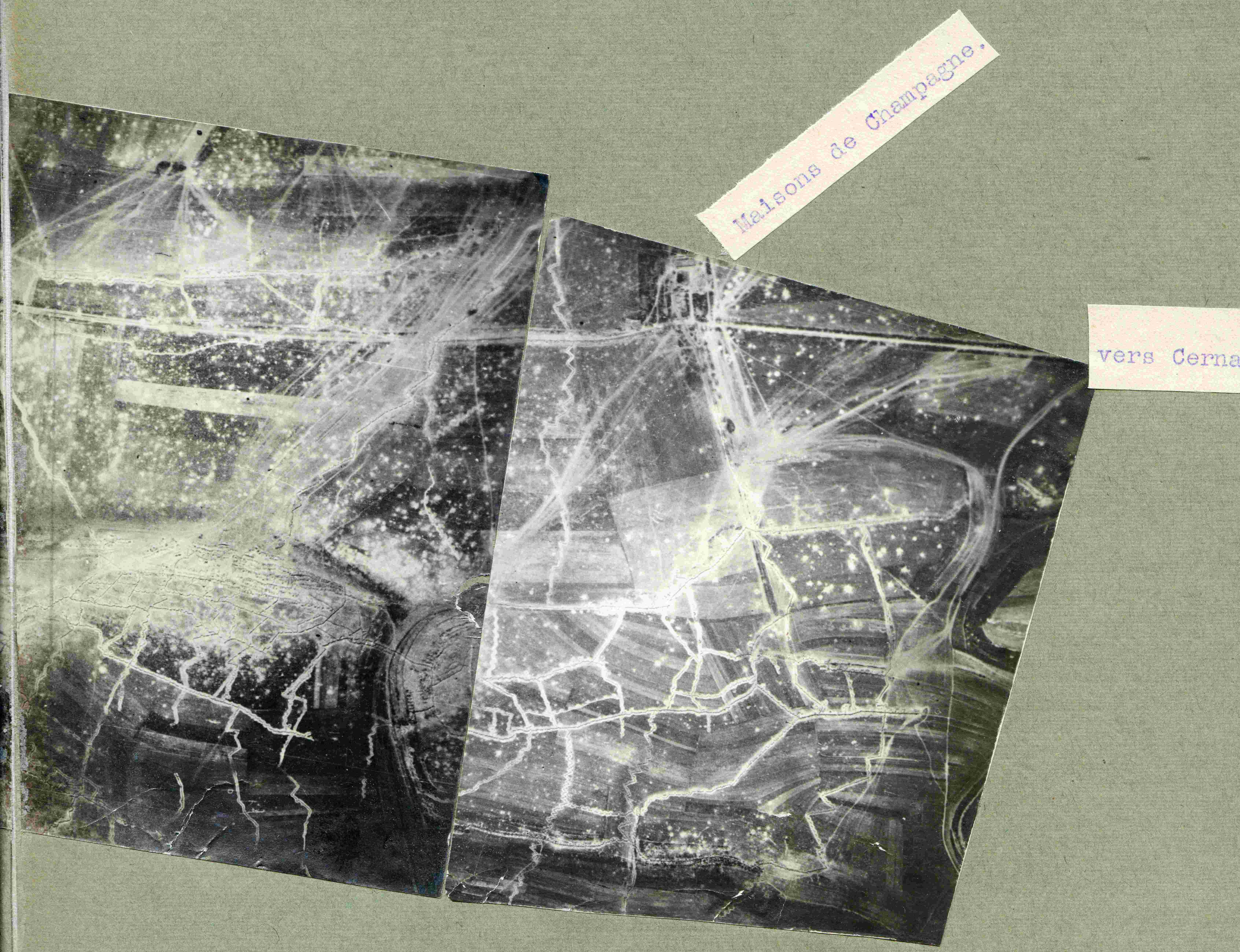

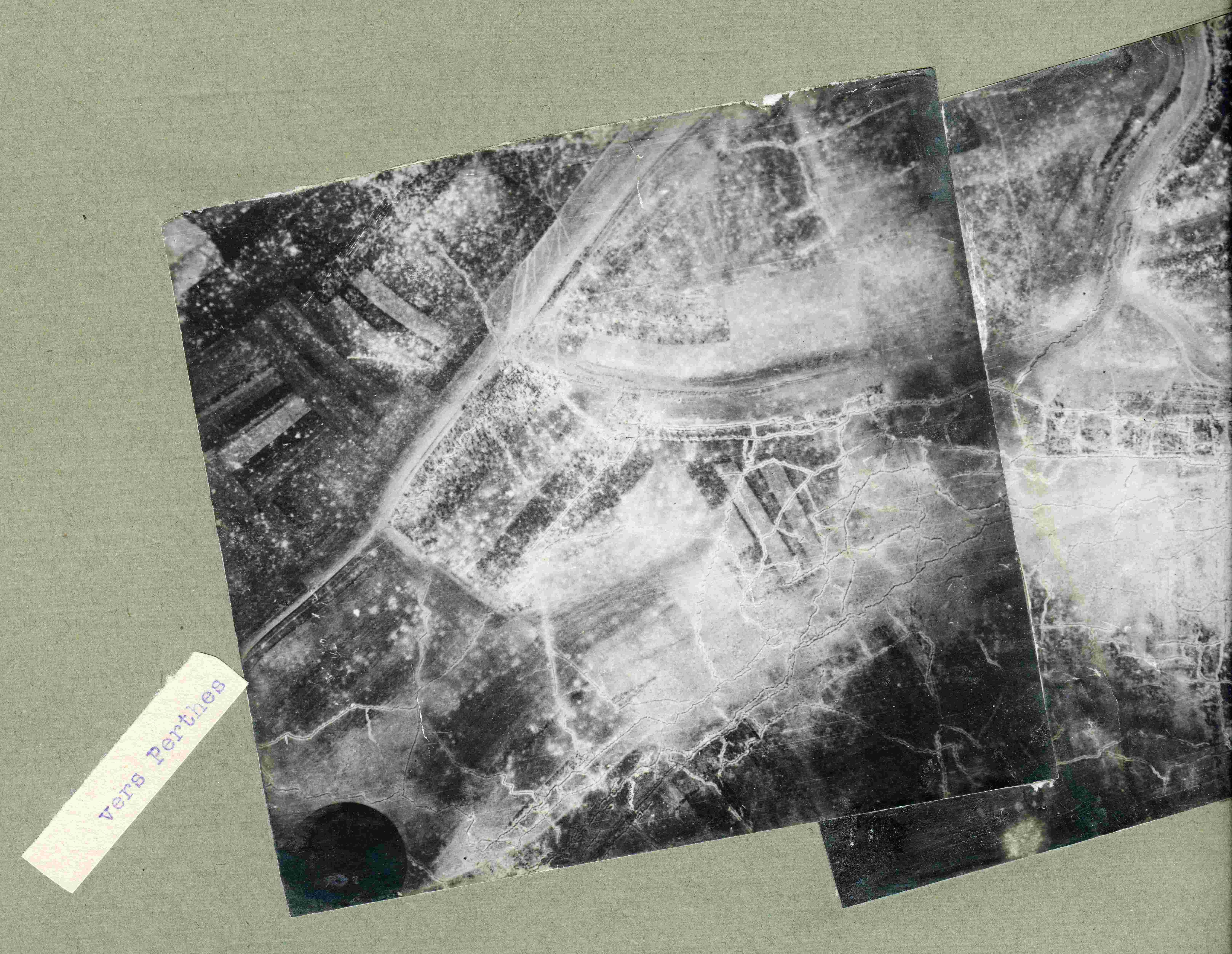

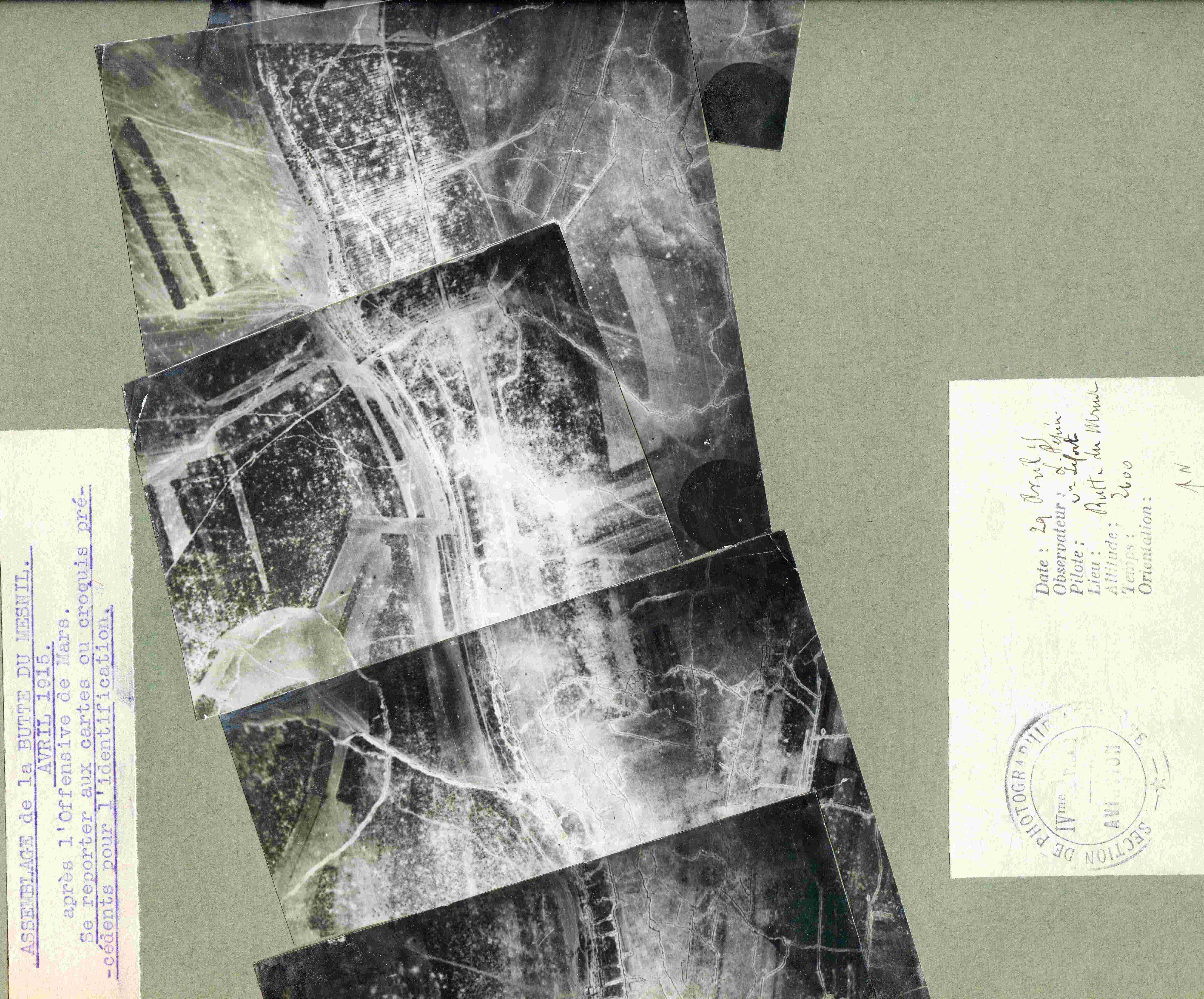

Je présente ci-dessous un aspect de la réalisation des Plans directeurs de canevas de tir en avril 1915.
Les personnels spécialistes ne disposent alors que de la carte d'état-major au 1/80.000e, des relevés des travaux préparatoires aux éditions successives de cette carte, des plans cadastraux et des relevés effectués depuis les observatoires terrestres.
L'outil principal pour établir un plan directeur exact et à jour est alors l'assemblage des photos aériennes à condition que celles-ci soient prises méthodiquement par des photographes chevronnés. Parmi ceux-ci, je cite le lieutenant Pinard de l'escadrille 50 qui, de 1914 à 1917, a été parmi les plus doués et reste un des maîtres de la photographie oblique. Cet officier a enseigné en 1918 dans les Centres d'instruction des observateurs afin de communiquer son expérience et de faire étudier aux stagiaires tous les matériels destinés à la prise des photographies verticales ou obliques et les subtilités de leur emploi.
Cet officier a laissé plusieurs gros albums de photographies aériennes de toutes les périodes de la Grande Guerre qui ont été mis en vente il y a plus de vingt ans. J'ai pu en acheter un dont le contenu est très riche car les photographies sont légendées.
Pour rester dans le sujet, je joins donc quelques photographies du front de Champagne, centré sur la Butte du Mesnil, prises en avril 1915, après la grande bataille de Champagne de l'hiver 1915. C'est avec ce type d'assemblage que sont mis essentiellement à jour les plans directeurs de 1915:
(j'ai été obligé de fortement réduire la taille de ces photographies, les proportions ne sont pas égales entre les trois photos jointes)

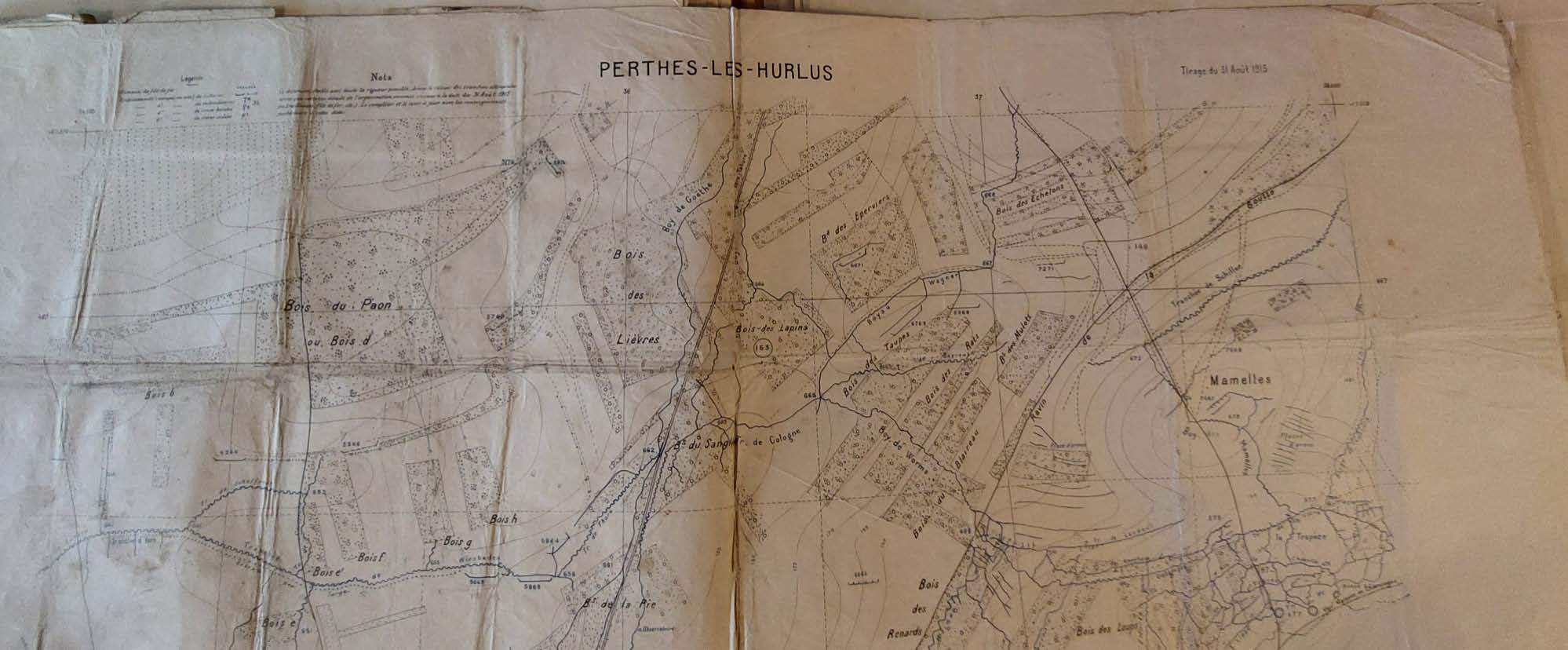

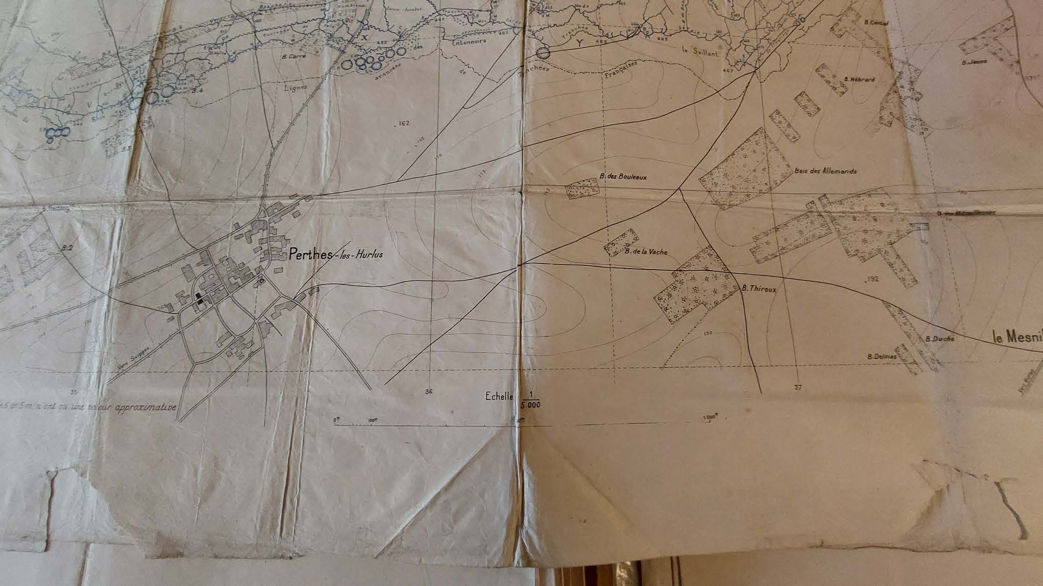

Ci-dessous 2 vues d’un plan au 5.000e daté « Tirage du 31 Aout 1915 ». Il existe d’autres lieux du front de Champagne dans cette série de plans. A noter que, sur la vue du bas, sont représentés des entonnoirs de mines. Je suppose que ces plans ont été réalisés en vue de l’offensive de septembre 15 en Champagne.
On notera que la zone correspondant aux lignes avancées françaises n’est pas esquissée en rouge, contrairement à certains PDT ultérieurement.
De même on notera que les latitudes sont données en centaines de mètres en marges du plan & en dizaines pour les longitudes.

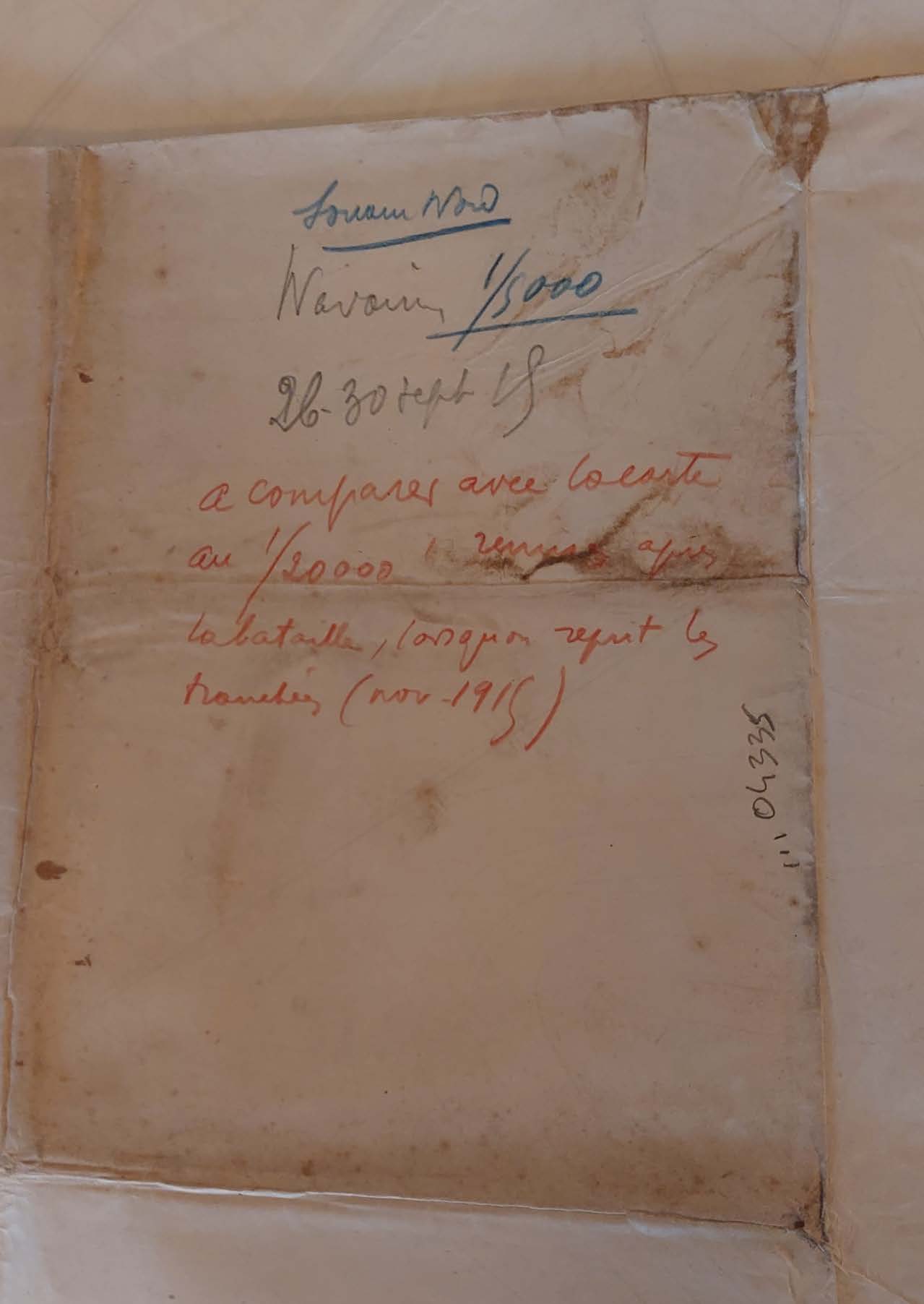

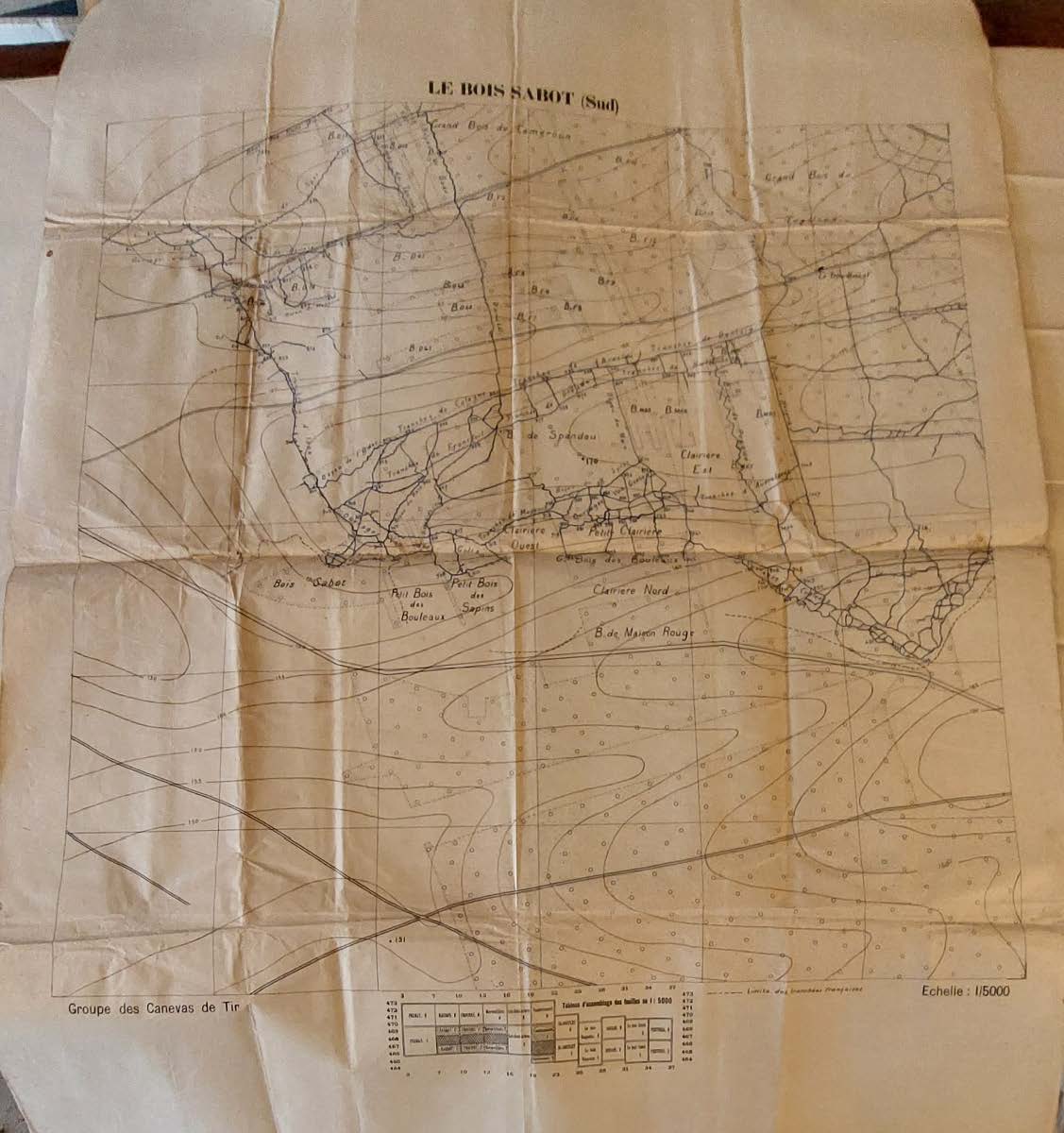

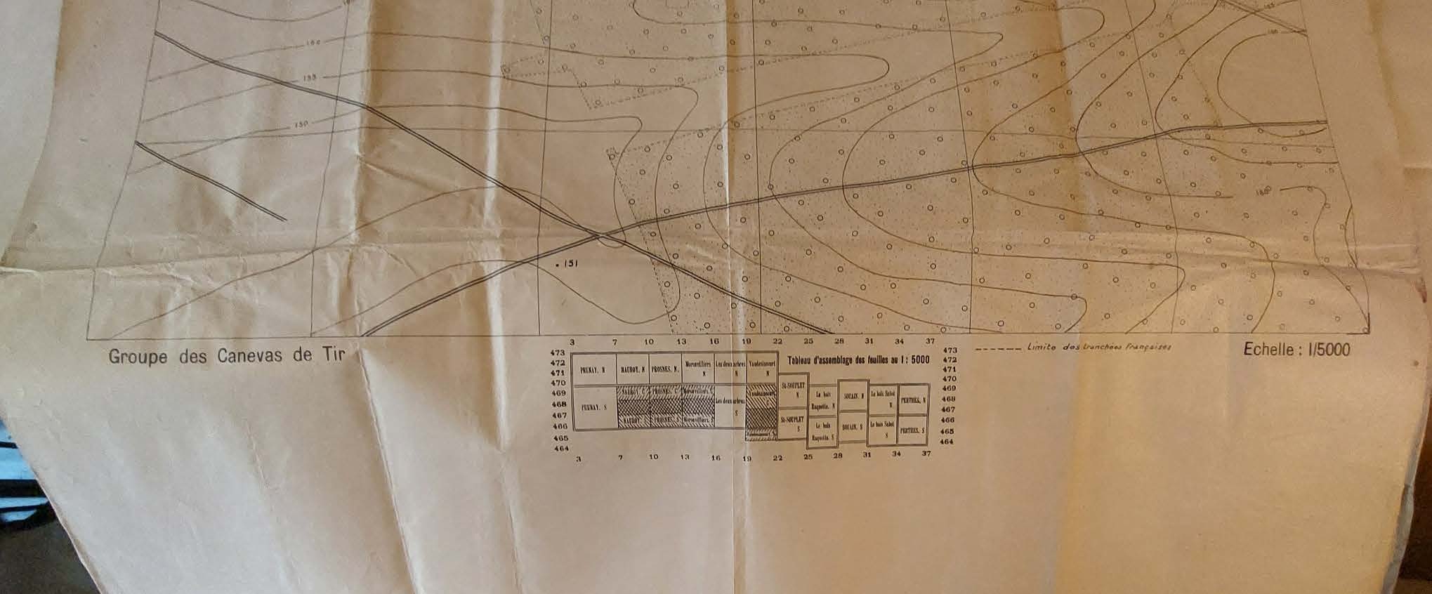

Ci-dessous 3 vues d’une autre série de PDT au 5.000e de Champagne. Le tableau d’assemblage au bas du plan semble indiquer qu’il y aurait environ 22 feuilles dans cette série. Comme pour mon précédant message, je suppose que cette série de plans a été réalisée en vue de l’offensive de septembre 15 en Champagne.
Chose très étonnante, il n’existe aucune coordonnée numérique sur ce PDT !
Encore plus étonnant, j’ai compulsé environ 15 plans de cette série de plans et je n’ai trouvé aucunes dates ! Peut-être ai-je mal cherché. Pour moi un « document » sans date n’est pas un document. La seule référence à une date est la note manuscrite au dos de l’un de ces plans, cf. 3e vue, « 26-30 Sept 15 ».
On note sur ces plans la mention « Groupe des Canevas de Tir » à quelle unité précisément cela fait-il référence, armée, corps d’armée, division, autre ?
