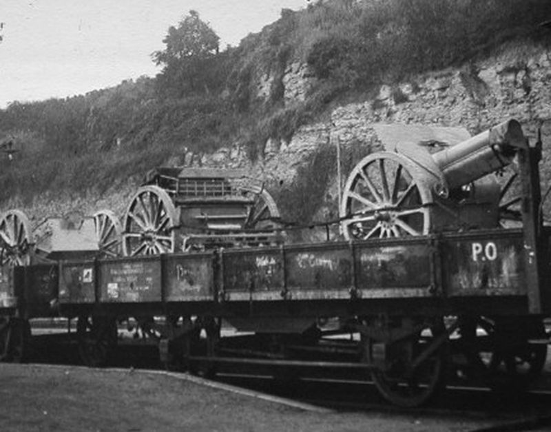

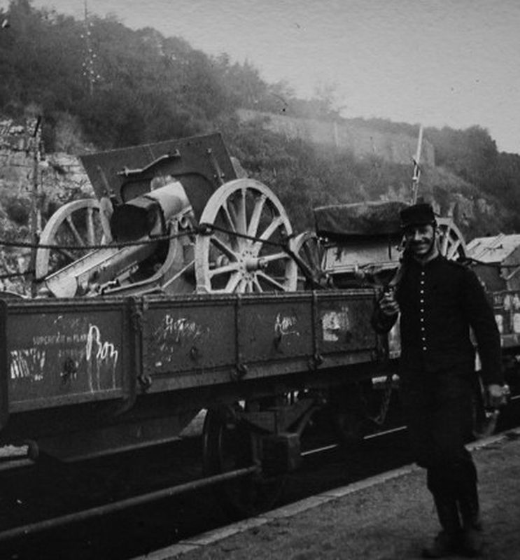

On me fait parvenir 2 petits clichés de canons sur des wagons de train, photos prises en 1913.
Quel est ce type de pièces d'artillerie?
Merci d'avance
Jérôme Charraud

Cette photographie est intéressante, il s'agit sans aucun doute d'un obusier léger Schneider.
Plusieurs organes essentiels étant masqués, on peut hésiter entre les modèles de 105 mm et 120 mm.
Tous ces modèles ont été largement exportés, notamment dans les Balkans avant 1914.
Il semble toutefois qu'il ne s'agisse pas d'un canon en transit vers un port pour l'exportation car il est accompagné de caissons et tous ces matériels ne semblent pas conditionnés pour une exportation de matériels neufs mais semblent être en condition de transport militaire "ordinaire".
Dans ces conditions, l'hypothèse la plus séduisante est que nous sommes en présence d'un des 4 obusiers légers de 105 mm Schneider achetés par l'état français pour tester la formule de "l'obusier léger".
La batterie d'obusiers légers de 105 Schneider a été employée dès les manœuvres de 1912 où elle a fait l'objet d'expérimentations positives à tous égards. A noter sur la photographie que le wagon est un "P.O" (Compagnie du Paris-Orléans) qui peut faire penser à un retour des manœuvres de l'Ouest.Toujours testés en 1913, ces obusiers ne seront pourtant pas construits en série pour la France. En août 1914, le ministre de la guerre Messimy vendra à la Belgique cette batterie prototype toujours existante mais non affectée à une unité française. On peut d'ailleurs toujours voir un de ces 4 obusiers de 105 mm au Musée Royal de l'Armée de Bruxelles.

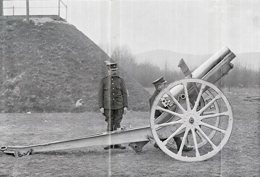

Deux photographies intéressantes de l'obusier de 105 mm Schneider sur les polygones du constructeur:
-vue d'ensemble du matériel servi par les ouvriers de Schneider:
Obusier de 105 Schneider.jpg (235.79 Kio) Consulté 2536 fois

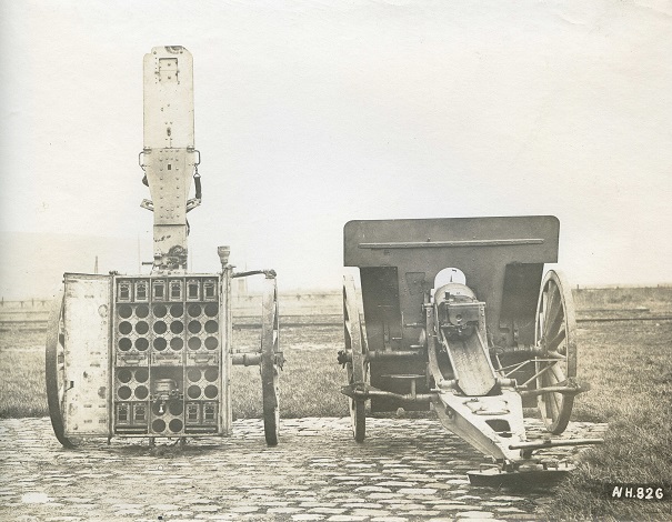

-une vue des essais de l'obusier léger au polygone d'Harfleur, on notera le caisson et le bouclier destiné à protéger un observateur hissé sur le caisson:
Obusier 105 Schneider Harfleur 1913.jpg (112.27 Kio) Consulté 2536 fois
