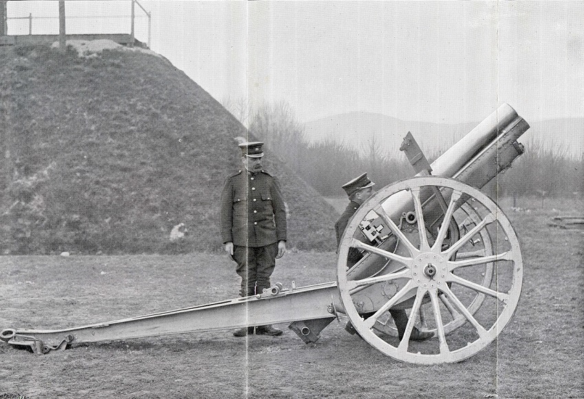

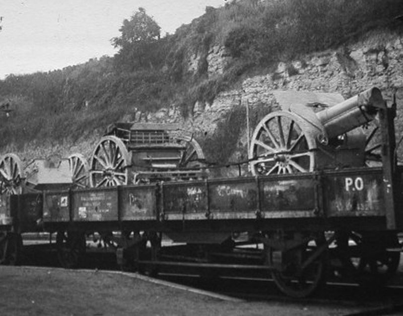

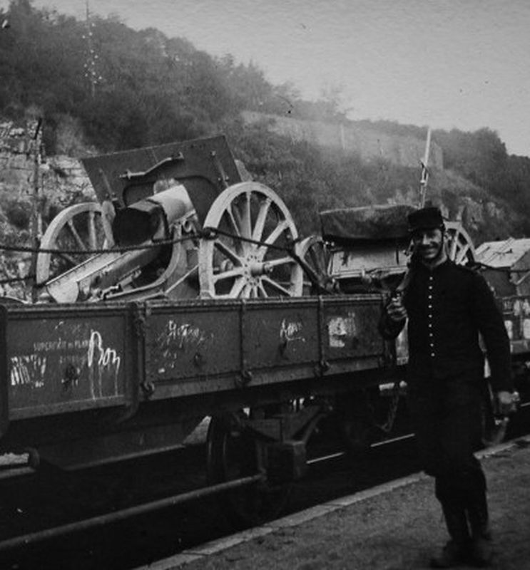

On me fait parvenir 2 petits clichés de canons sur des wagons de train, photos prises en 1913.
Quel est ce type de pièces d'artillerie?
Merci d'avance
Jérôme Charraud

Cette photographie est intéressante, il s'agit sans aucun doute d'un obusier léger Schneider.
Plusieurs organes essentiels étant masqués, on peut hésiter entre les modèles de 105 mm et 120 mm.
Tous ces modèles ont été largement exportés, notamment dans les Balkans avant 1914.
Il semble toutefois qu'il ne s'agisse pas d'un canon en transit vers un port pour l'exportation car il est accompagné de caissons et tous ces matériels ne semblent pas conditionnés pour une exportation de matériels neufs mais semblent être en condition de transport militaire "ordinaire".
Dans ces conditions, l'hypothèse la plus séduisante est que nous sommes en présence d'un des 4 obusiers légers de 105 mm Schneider achetés par l'état français pour tester la formule de "l'obusier léger".
La batterie d'obusiers légers de 105 Schneider a été employée dès les manœuvres de 1912 où elle a fait l'objet d'expérimentations positives à tous égards. A noter sur la photographie que le wagon est un "P.O" (Compagnie du Paris-Orléans) qui peut faire penser à un retour des manœuvres de l'Ouest.Toujours testés en 1913, ces obusiers ne seront pourtant pas construits en série pour la France. En août 1914, le ministre de la guerre Messimy vendra à la Belgique cette batterie prototype toujours existante mais non affectée à une unité française. On peut d'ailleurs toujours voir un de ces 4 obusiers de 105 mm au Musée Royal de l'Armée de Bruxelles.
Ce matériel qui nous fera défaut pendant toute la guerre était pourtant réclamé par tous les artilleurs "lucides" et non inféodés à la politique du moment. En effet, il suffit de lire toutes les revues spécialisées des années 1910 à 1913 pour voir que "la question de l'obusier léger" a fait couler beaucoup d'encre. Le futur général Challéat (et bien d'autres de plus haut grade) ont réclamé sous des noms d'emprunt l'adoption rapide d'obusiers légers capables de tirer sur un ennemi retranché à contre-pente (ce que feront les allemands en 1915 pour se tenir à l'abri de l'action du "75"). Ces articles (prophétiques) avaient retenu l'attention de quelques politiciens lucides (tel Clémentel) et la commission de l'Armée du Parlement a voté les crédits pour acheter des obusiers légers de 105 sur la base de 16 pièces par Corps d'Armée. C'est alors que les "grands politiciens" au pouvoir en 1913-1914 (qui n'ont jamais porté dans leur cœur le nom de Schneider dont le plus illustre fut Président du Corps Législatif sous le Second-Empire) ont trouvé de serviles courtisans militaires pour prouver que l'obusier de 105 n'avait aucun intérêt et que la trop fameuse "plaquette Malandrin" suffirait à courber la trajectoire du 75 pour quelques francs...
Les 85 millions de Francs-Or votés sont donc repartis dans le budget commun pour permettre la construction de quelques voies ferrées d'intérêt local, assurément plus aptes à consolider une élection que de nourrir un "marchand de canons" comme Schneider.
Cet humble "détail de l'histoire" nous a coûté pourtant des dizaines de milliers de vie lorsque nos soldats se sont heurtés en Champagne et ailleurs à des secondes lignes allemandes établies à contre-pente protégées par des réseaux de barbelés que l'artillerie n'avait pu détruire...

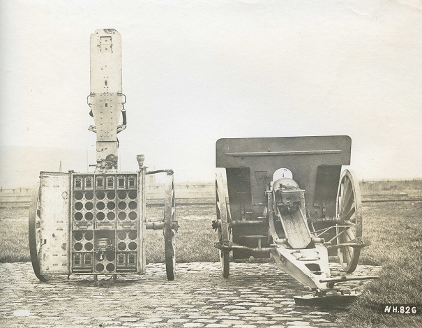

Deux photographies intéressantes de l'obusier de 105 mm Schneider sur les polygones du constructeur:
-vue d'ensemble du matériel servi par les ouvriers de Schneider:
Obusier de 105 Schneider.jpg (235.79 Kio) Consulté 2304 fois
-une vue des essais de l'obusier léger au polygone d'Harfleur, on notera le caisson et le bouclier destiné à protéger un observateur hissé sur le caisson:
Obusier 105 Schneider Harfleur 1913.jpg (112.27 Kio) Consulté 2304 fois
Nota: la France adoptera dans l'urgence, après l'arrivée au pouvoir du "caporal Bohémien", une petite série d'obusiers de 105 mm sous la forme du 105 C modèle 1934 S construit par Schneider (dérivé d'un modèle fourni au Japon) en attendant la fin des études du 105 C modèle 1935 B construit par l'Atelier de Bourges de 1936 à 1939. Encore une fois, de bons matériels mais trop peu, trop tard...
