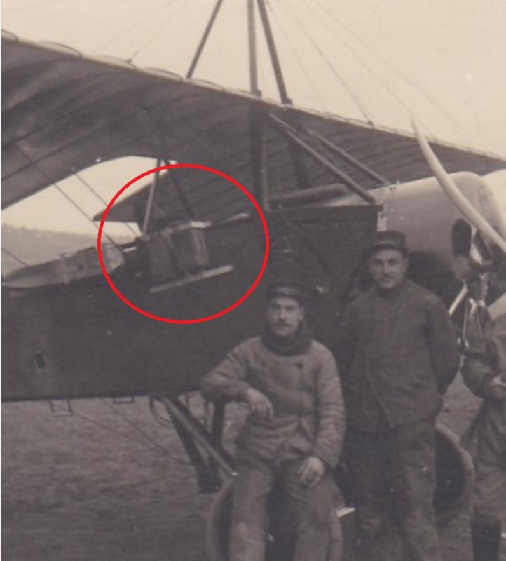

Je souhaite savoir si quelqu'un a une idée de ce qui se trouve dans le cercle rouge.
L'avion est un Morane, photo prise en 1915.
J'ai pensé à un appareil pour la photo aérienne, mais difficile d'identifier le modèle.
Merci pour votre aide

Je pense plutôt à un dispositif pour Balles Bon.
Claude
Claude Thollon-Pommerol

Merci pour la réponse.

bonsoir à tous.
on sait que la balle Bon n'était lancée que sur des "masses" de personnels (campements, colonnes de marche, etc), et que son effet était d'ailleurs relativement limité. pages1418/aviation-1914-1918/munitions- ... 2175_1.htm
de plus, certains témoignages évoquent des boîtes que l'on vidait par dessus bord, en vrac.
ici, l'objet semble avoir des dimensions relativement réduites, ce qui limiterait le nombre de balles emportées et, de fait, l'effet "de masse" désiré; de plus, il semble être implanté à l'aplomb du train et de la roue ...
cdlt,
Fred
