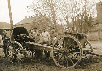

Voici un 5,7-cm belge aux mains des allemands qui ont baptisé ce canon "belg.5,7cm.K".

Les canons de petit calibre à Tir Rapide (T.R) ont connu leur heure de gloire de 1885 à 1895 environ, tous les pays en utilisèrent pour des tâches variées.La possibilité de créer un canon de campagne de calibre 57 mm a été envisagée dans plusieurs pays dont la France.
Toutefois, la faible capacité de l'obus et la portée médiocre de ces canons (de l'ordre de 2500 à 3000 m suivant les modèles) les ont fait écarter de la guerre en rase campagne.On les trouve nombreux dans les fortifications et sur les navires de la fin du dix-neuvième siècle.
Il y a plusieurs modèles belges conservés, notamment au magnifique Musée Royal de l'Armée de Bruxelles, voir le site de notre ami Bernard Plumier qui montre les différentes versions d'affûts.
La version du 5,7 cm sur affût "chandelier" fixe de l'armée belge, utilisée dans les fortifications, a aussi servi a équiper les rares chars allemands A7V et tire les mêmes projectiles.
