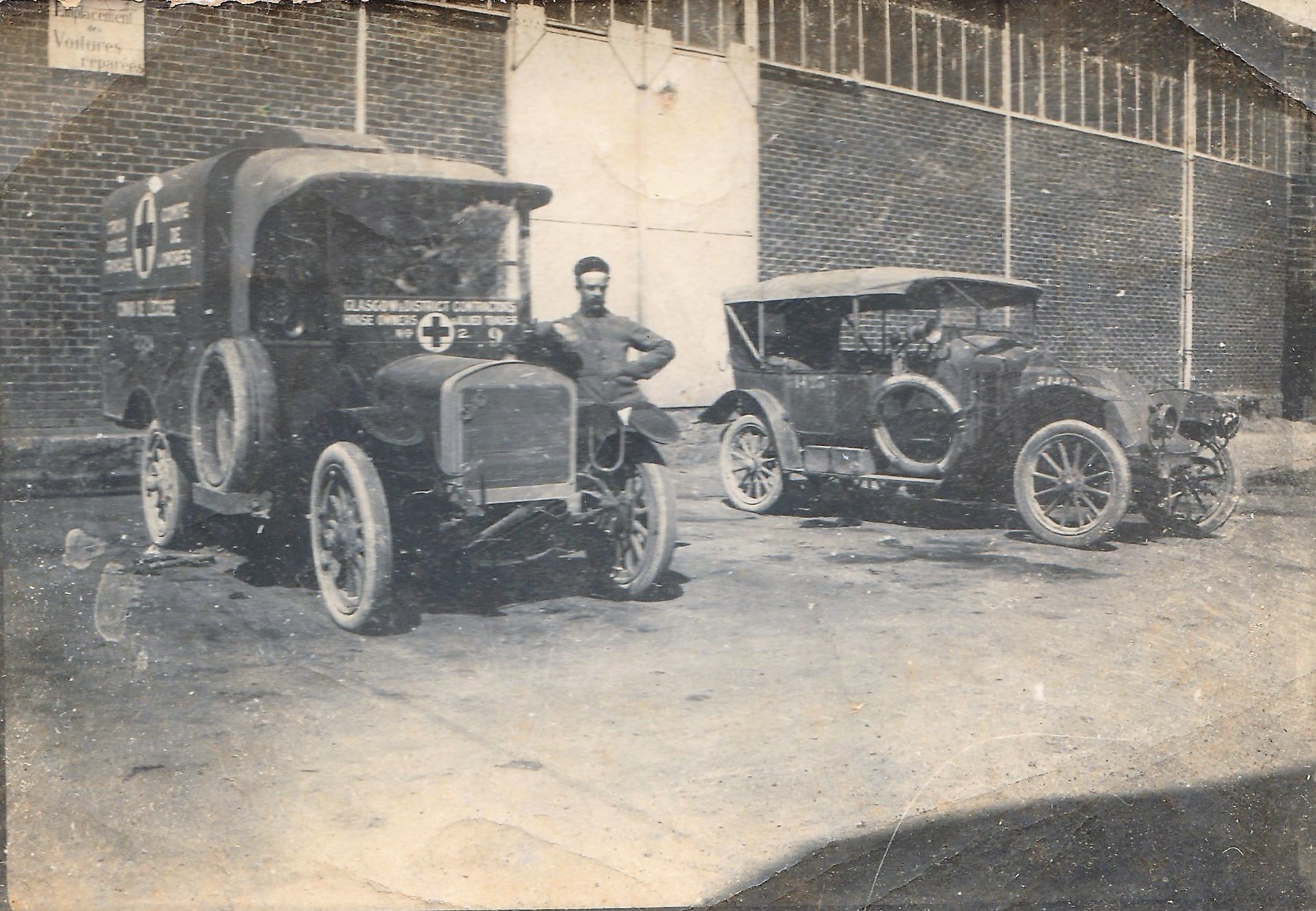

Bonjour à tous ceux qui pourront me fournir des informations sur la photo jointe.
Mon grand-père, Martial René Lepreux (né en 1886), a participé à la guerre de 1914-1918 : des récits familiaux il apparaissait qu'il avait alors été réparateur de camions et conducteurs dans la Train des équipages militaires.
Je possède son livret militaire (c'est une grande chance car son registre matricule aux AD 59 a été détruit). A la mobilisation il est affecté au 6e escadron du Train, 1ère Région, section du Parc 14 (l'historique est consultable sur gallica). Des courriers qui lui sont adressés à la fin de la guerre suggèrent une autre affectation : TM 561, gt 15, atelier BCM, que je suis bien en peine d'interpréter.
J'ai enfin une curieuse photo où il pose à côté d'une ambulance anglaise.
Quelqu'un pourrait-il m'aider à raccorder les diverses pièces de ce puzzle ?

Le torpédo sur la droite de la photo est une Charron mais difficile d’en dire plus du fait de la définition.
Pour la sanitaire écossaise, l’identification n’est pas immédiate. Une bonne dizaine de constructeurs britanniques savaient fournir ce type de véhicule. Je date le cliché plutôt du début de la guerre, une « ambulance » qui porte de grandes inscriptions avec ses donateurs et apparemment sans numéro matricule fait penser à cette période.
Pour Mascarille, je comprends de vos explications que votre aïeul a été recensé dans le département du Nord. Même si le passage d’un ETEM vers un autre était courant, j’aurais vu une première affectation au 1er ETEM, celui de la 1ère région militaire. Ici c’est le 6ème (région de Châlons-sur-Marne). Est-ce que le livret militaire permet d’expliquer cette particularité ?

A Thierry je répondrais en le remerciant de ses renseignements. Vous avez sans doute raison en supposant que cette photo a pu être prise dans le première partie de la guerre. Je l'ai rapproché de photos de mon grand-père prises en 1914 ; cinq ou six ans plus tard il avait changé. Sur la photo que je vous ai soumise il pose vraisemblablement à côté d'un véhicule dont il vient d'achever la réparation. Par sa profession il était mécanicien automobile et devait ouvrir un garage au lendemain de la guerre.

Merci pour la confirmation sur l'année de la prise de vue, je la date de 1915 vraisemblablement.
Je viens de passer en revue une vingtaine de marques britanniques, leur calandre ne matche pas avec celle de la voiture sanitaire. Auriez-vous une photo avec une meilleure définition, il y a comme un sigle sur le haut à gauche du faisceau ? Je peux la poster sur un site anglo-saxon, cela pourrait aider.

C'est une sanitaire établie sur un chassis GMC.
On peut hésiter entre deux types : 16, 1:2 tonne US du CU , ce qui me parait le plus plausible ou 21, 1 tonne US ( autour de 900 kg ) de CU.

Un article du Glasgow Herald du 14 février 1916 mentionne le don de deux ambulances à moteur par les entrepreneurs, propriétaires de chevaux et professions associées de Glasgow et de sa région (« Glasgow and District Contractors', Horse Owners', and Allied Trades' Red Cross Funds ») à la Croix-Rouge écossaise.
Ce don vient probablement des milieux du transport et du charroi à Glasgow : les "carting contractors", c'est-à-dire les entrepreneurs de roulage, propriétaires d'attelages et professions associées. Les anciens métiers du cheval financent les nouveaux véhicules motorisés.
Ces véhicules sont réceptionnés par Sir George Beatson qui, dans son discours, souligne les pertes humaines effroyables causées par le conflit ainsi que l’importance de disposer d’ambulances motorisées pour l’évacuation des blessés.
À cette date, les dons considérables du public à la Croix-Rouge écossaise ont permis d'équiper 292 ambulances, notamment grâce à des organisations telles que la St Andrew’s Ambulance Association.
